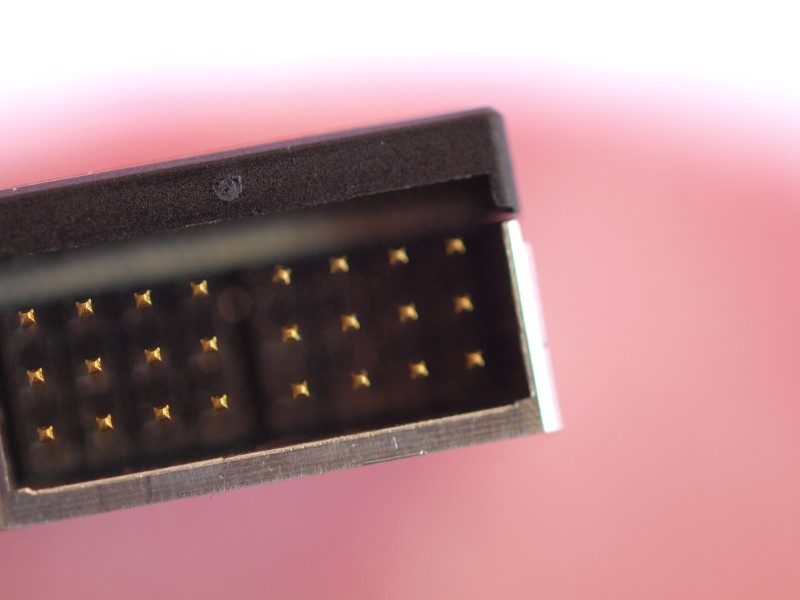

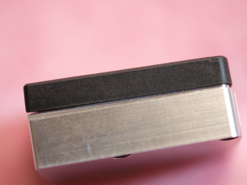

Hallo zusammen,
da hier einige Freakware Mitarbeiter am Start sind eine kurze Frage.
Hab mein Microbeast bekommen.
Hammer klein das Teil :)
aber eine Frage.. bei mir ist der Deckel schief montiert...
hätte damit kein Problem, aber ich denke, da die Elektronik im Plastikteil drin ist, kommt das sicher nicht sooo gut...
Wie ist es bei den Leuten die das Beast schon haben? ist das bei euch auch so krumm drauf?

Bei mir auch aber nicht ganz so schlimm.
