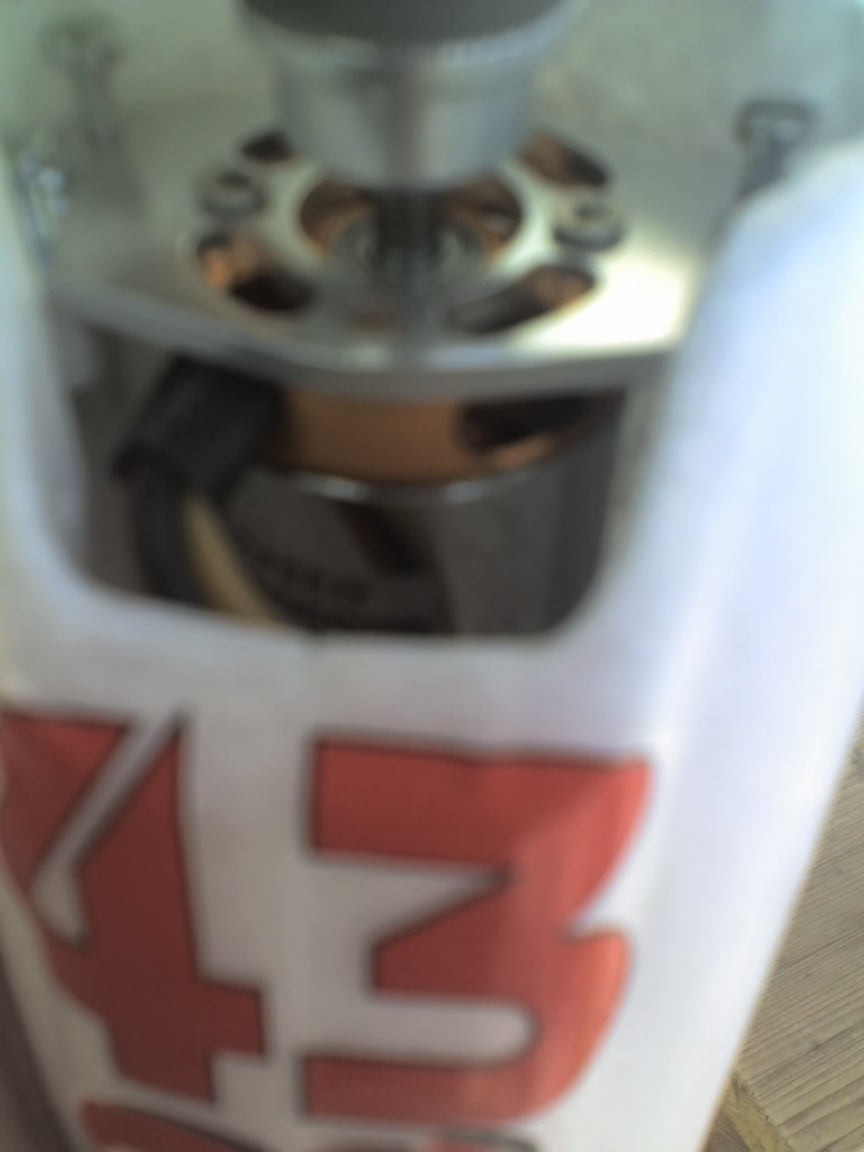

Hubi077 hat geschrieben:Warum und wieso muss ich denn jetzt umbauen
Weil der Motor von Haus aus so ausgeliefert wird, als würde er mit der Glocke an einem hinten sitzenden Spant geschraubt.
Du musst also die Welle auf die andere Seite durchschieben (bzw. mit Gefühl und Kunststoff- / Gummihammer durchklopfen), weil der Motor beim Easygeier mit der Platte, wo die Kabel rauskommen befestigt wird.
So wird er geliefert:
http://www.hobbyking.com/hobbycity/stor ... -51250.gif (Beispielbild)
Die Welle schaut für Deine Zwecke am falschen Ende raus.
So Sollte er hinterher aussehen:
Nach Umbau
Nach Umbau
Sorry für das Foto. Schnellschuss :oops:

helihopper hat geschrieben:Weil der Motor von Haus aus so ausgeliefert wird, als würde er mit der Glocke an einem hinten sitzenden Spant geschraubt.Du musst also die Welle auf die andere Seite durchschieben (bzw. mit Gefühl und Kunststoff- / Gummihammer durchklopfen), weil der Motor beim Easygeier mit der Platte, wo die Kabel rauskommen befestigt wird.
Ah, ok...Jetzt habe ich verstanden :oops: .

#24997 Re: Der Totally OT Thread
Beitrag von helihopper »
Hubi077 hat geschrieben:Aber der hat doch den Motor auch umgebau oder irre ich mich ?
:oops: :oops:
Japp. Du hast Recht.

#24999 Re: Der Totally OT Thread
Hubi077 hat geschrieben:Also doch umbauen.... :lol:
Wie mache ich das dann genau ?....Löse ich die Madenschrauben und "schlage" die Welle dann einfach durch (ich bin wohl noch nicht so vertraut mit dem Bau/Umbau von BL-Motoren :oops: ) ?
Ich habe den Motor erst einmal auseinandergebaut, dass Glocke und Welle als ein Teil übrig bleiben. Dann die beiden Madenschrauben komplett rausgedreht. Das noch herausstehende Stück der Welle etwas angekerbt (damit die Madenschrauben hinterher richtig packen können). Mir ein Stück Holz mit einer 6er Bohrung genommen und die offene Seite der Glocke da aufgelegt. Dann das ganze in einen Schraubstock und so die Welle so lange gepresst, bis diese an der Glocke bündig war. Kunststoffhammermethode geht aber auch. Allerdings auch da für eine gute Auflage der Glocke sorgen. Hinterher die Madenschrauben mit mittelfestem Sicherungslack wieder eingeklebt und nur mässig angezogen. Nachdem ich in so einer Glocke schon mal ein Gewinde überdreht habe, bin ich da vorsichtiger geworden und schleife die Wellen, da wo die Madenschrauben sitzen, etwas an und ziehe die Schrauben nicht mehr ganz so fest an. Deshalb auch der Sicherungslack.
Die Fliege (Sicherungsring) brauchst Du bei der umgedrehten Montage nicht mehr. Die Nut vorne stört auch nicht. Du musst die Welle also nicht umdrehen.
