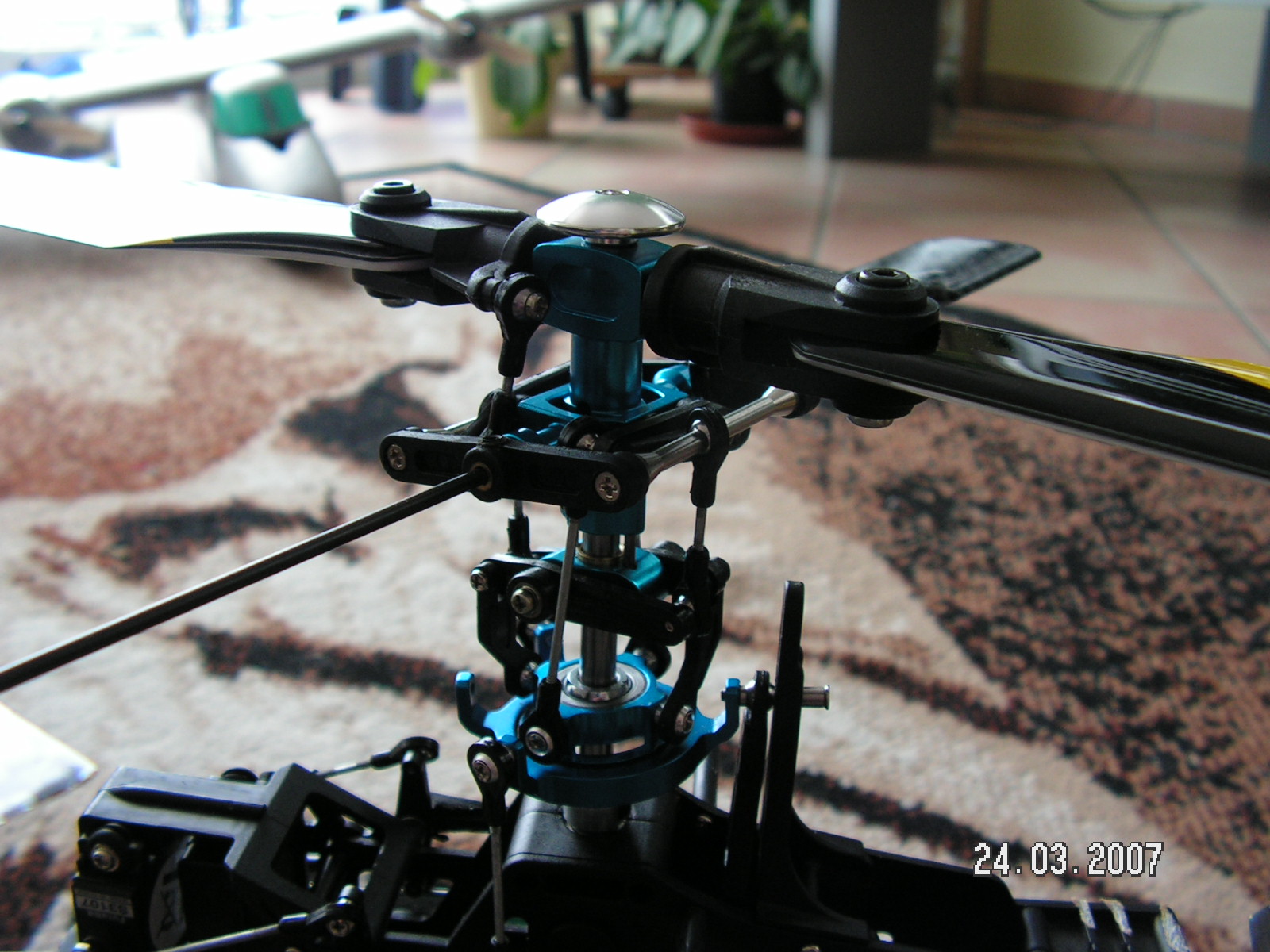

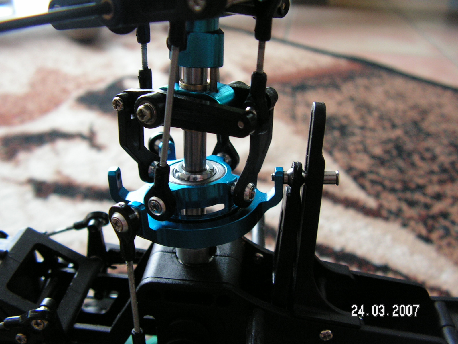

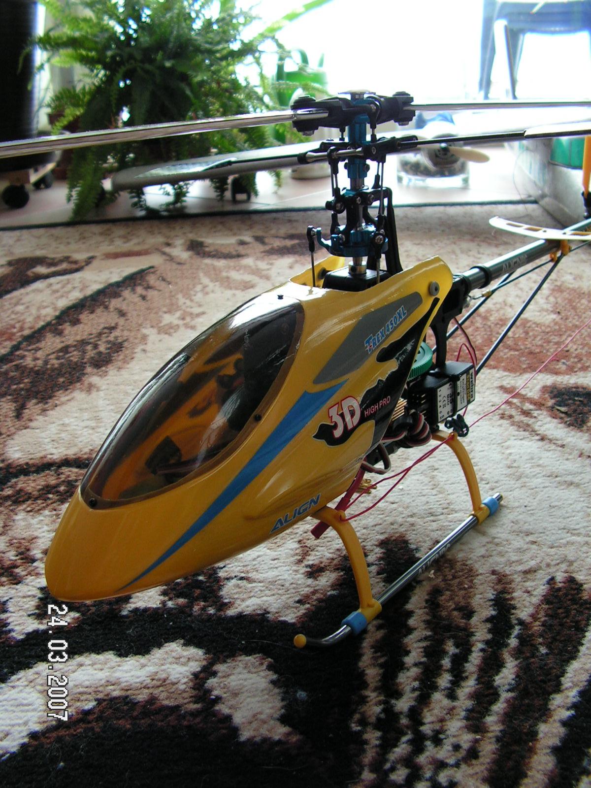

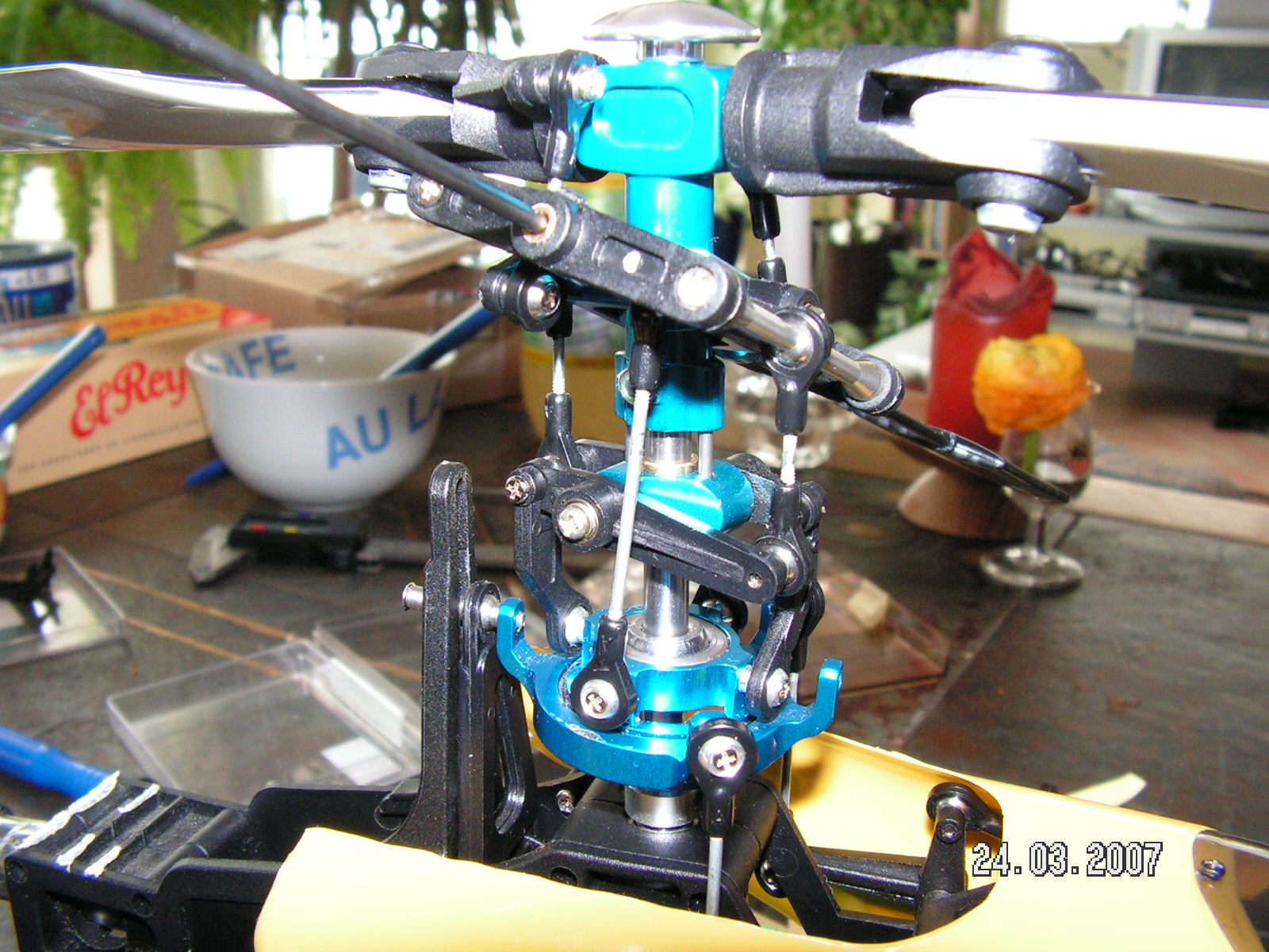

#263 Der Neuanfang - der wiederaufgebaute Rex
Beitrag von Bayernheli01 »
Hallo Leute
Ich habs versprochen - hier sind die Bilder der fertigen Mechanik und der ersten RC Komponenten im Rex. Fliegen kann ich Ihn noch nicht - mir fehlt der Kreisel (bei Robbe in Behandlung) und das Wetter ist nicht dazu gedacht (Schneefall :evil: :evil: )
Carsten
leider nix mehr Heli
Powered by StefansLipoShop ZX
Bayernheli01
Beiträge: 8121
#264
und noch eins vom ganzen Rex

Glückwunsch zum Neuaufbau!
Wünsche Allzeit guten Flug ;)

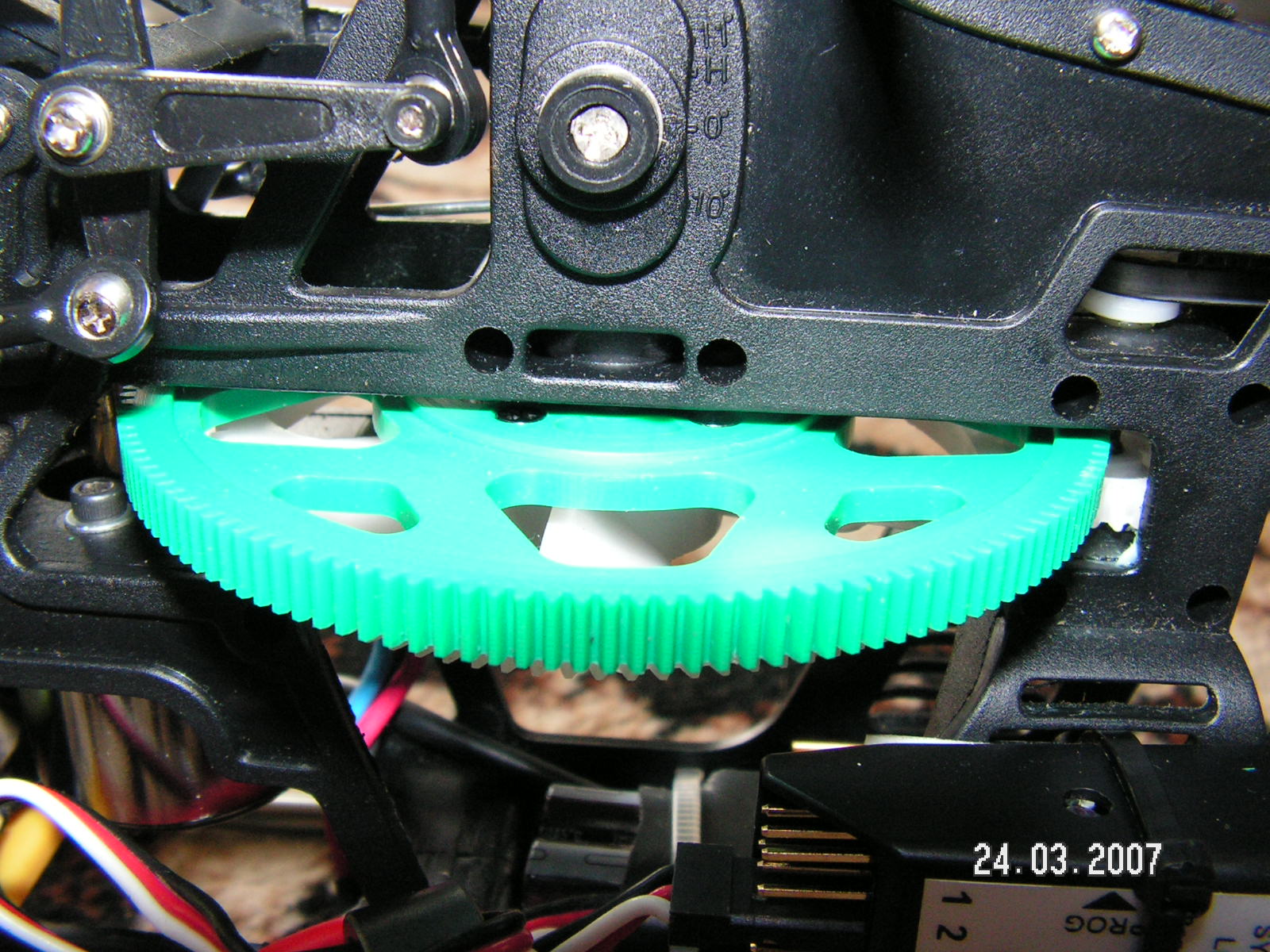

- die Drehzahl ist leider fast 300 UPM weniger (ist das grüne MicroheliZahnrad größer - mehr Zähne???)

dann - das grüne Ritzel ist gleichgross - die Drehzahl müsste eigentlich, wegen der kleineren Blätter - sogar deutlich höher ausfallen. Vielleicht heckriemen zu straff? Axialspiel der HRW zu eng? Axialspiel HeRo-Welle OK?

ER Corvulus
Beiträge: 16688
#270
Beitrag von ER Corvulus »
Axialspiel Hero-Welle:
je nach verwendetetm Riemenrad kann das schonmal klemmen. Die Align-ALU-Dinger sind paar µ breiter als die Plaste. Die ALU klemmen dann leicht im Kunstoff-heckgehäuse, die Plaste schlabern im ALU-heckgehäuse rum... wie es mit den MH-Teilen ist, weiss ich nicht.
Stellring zu starmm - genau das habe ich gemeint.
Achso - Zahnflankenspiel auch OK?
