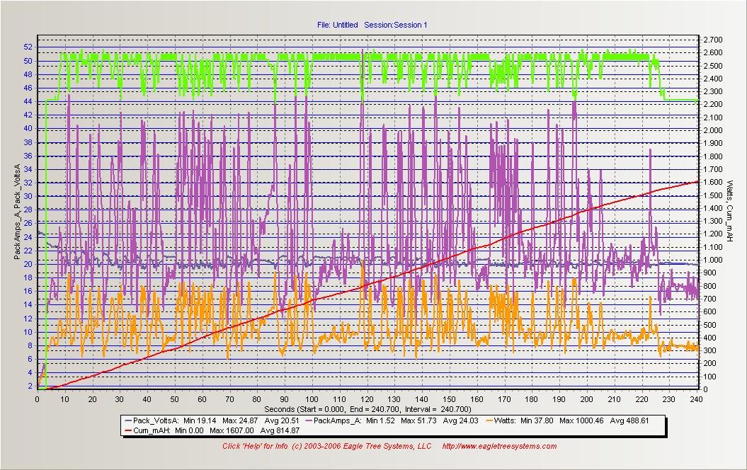

Hallo Leute,
hier der heute Log mit Original Motor + 15er Ritzel sowie 70% Öffnung am JAZZ. Flugstil 3D mit -13 0 13. Oh man der Motor wird heiss, das ist nicht zu glauben. Der KORA 25-10 sollte mit 19er Ritzel eine ziemlich identische Drehzahl ergeben, mal schauen was daraus noch wird.
- Protos 500 Stock JAZZ 70% 13 Pitch 2600RPM.jpg (456.37 KiB) 528 mal betrachtet

muss man so ein logger extra kaufen? was kostet das?
ich find das ziemlich interessant

Hallo Michael,
das ist ein Eagletree V3 mit Brushless Sensor für die Drehzahlmessung. In den USA kostet der 69,90$ + 9,90$ für den Brushless Sensor. Hier in DE ist auch der Unilog weit vertreten, dieser bietet allerdings bei weitem nicht den Umfang vom Eagletree.

Ich habe damals den Unilog gekauft, weil er mir weit flexibler als der Eagletree erschien. Was hat der Unilog nicht? Ok, ist teurer.Timmey hat geschrieben:Hier in DE ist auch der Unilog weit vertreten, dieser bietet allerdings bei weitem nicht den Umfang vom Eagletree.

Ich besitze beide. Der Unilog rechnet z.B. nicht die Durchschnittswerte aus zumindest nicht in der Standard Excel Tabelle die ich kenne. Verschiedene Modelle mit unterschiedlichen Getriebeübersetzungen anlegen geht auch nicht. Echtzeitdarstellung ist auch nicht möglich. Es gibt aber noch viel mehr Dinge die der Unilog nicht kann, dazu müsste ich mir aber mal mehr Zeit nehmen.FPK hat geschrieben:Ich habe damals den Unilog gekauft, weil er mir weit flexibler als der Eagletree erschien. Was hat der Unilog nicht? Ok, ist teurer.Timmey hat geschrieben:Hier in DE ist auch der Unilog weit vertreten, dieser bietet allerdings bei weitem nicht den Umfang vom Eagletree.

Hi Tim.
Da ich auch am überlegen bin mir einen Logger zuzulegen interessieren mich die Unterschiede auch sehr. Den EagleTree hatte ich mir mal ausgeliehen und ein paar Logs mit dem 450er gemacht. Der hat prinzipiell gut funktioniert, aber zum einen hatte ich keinen Drehzahlsensor und zum anderen kam mir die Software eher altbacken vor. Vom Konzept schien mir der Unilog eher moderner zu sein. Außerdem kann man den Unilog ja auch in Verbindung mit LogView nutzen. Dieses ist sehr umfangreich anzupassen und auch komfortabel in der Bedienung. LogView benutze ich mit meinen Ladegeräten. Also bitte schreib mal was zu den Unterschieden, damit ich mir auch den richtigen Logger zulege.

Hallo Tim
jetzt habe ich auch die ersten Runden mit nen 18er Ritzel auf den Kora gedreht und bin begeistert. Die Leistung ist identisch wie der originale. In Grenzsituationen hält er besser durch. Er wird gut warm , aber sicher nicht heiss.
Stromverbrauch für genau 5,0 min bei meinen Litronok bzw SLS Zellen zwischen 1700 und 1800 mAh.
Regleröffnung beim Jazz ist 65 % bei 2850 Upm am Kopf.
Ein 19er würde den Wirkungsgrad vom Kora besser gut tun denk ich, jedoch wirds dann mit der Drehzahl heftig.
