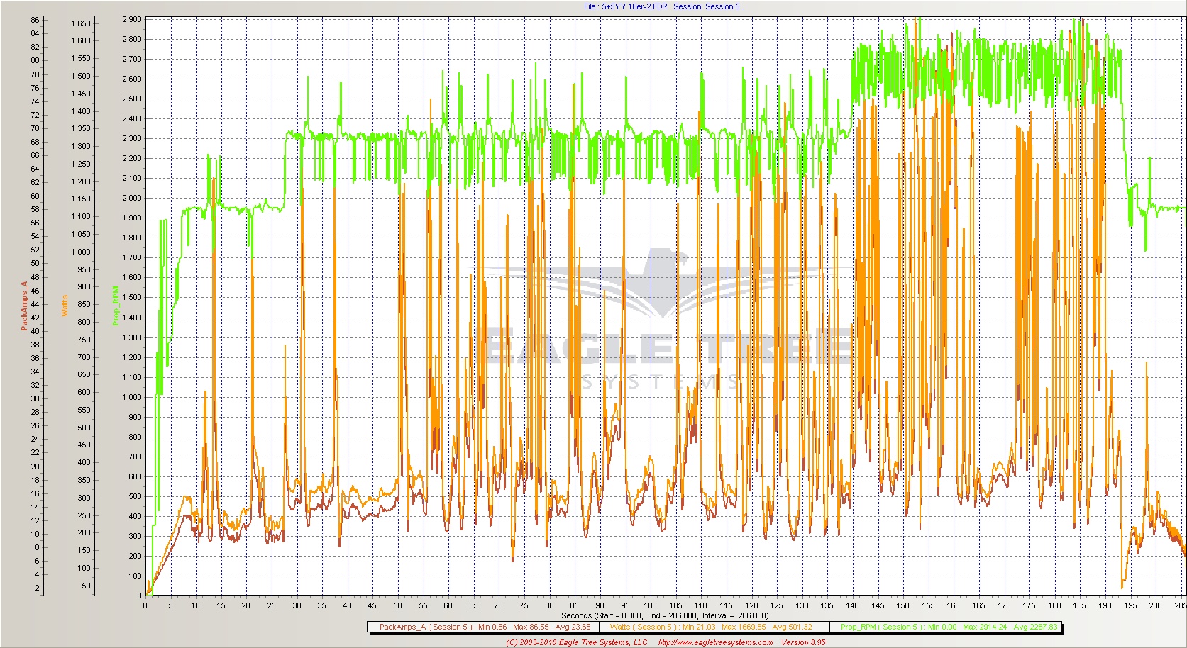

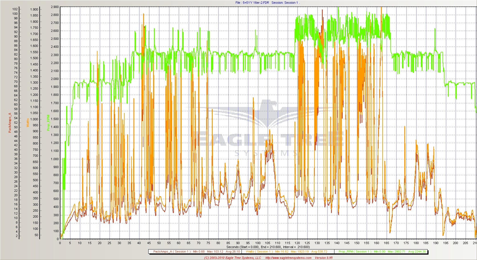

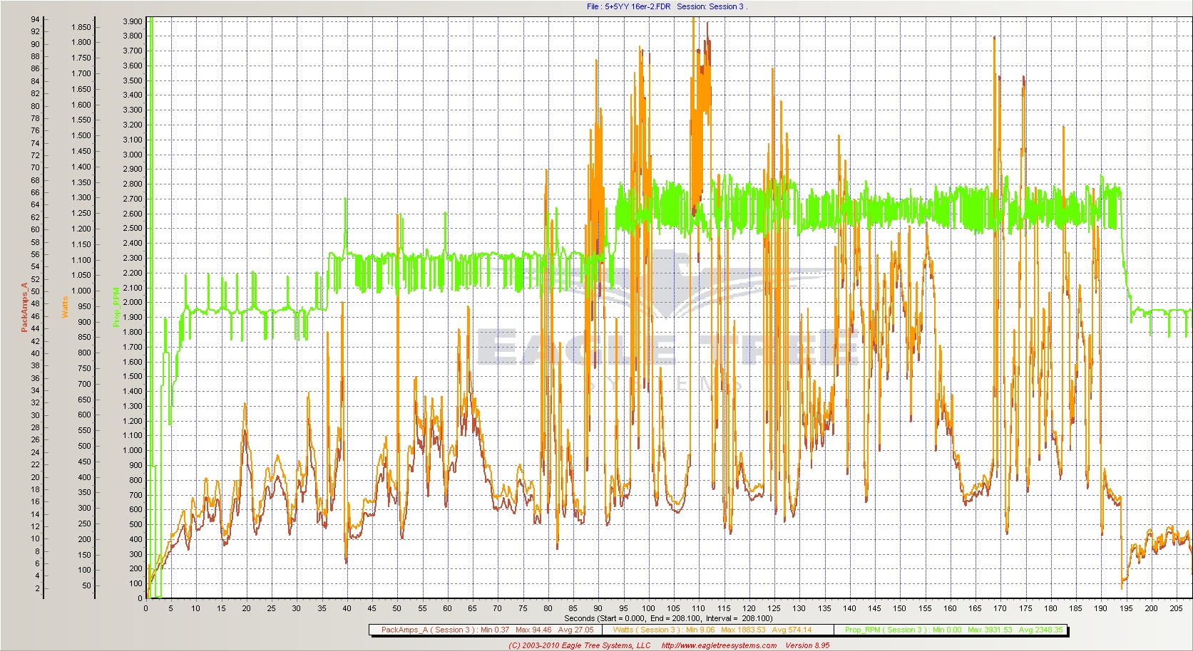

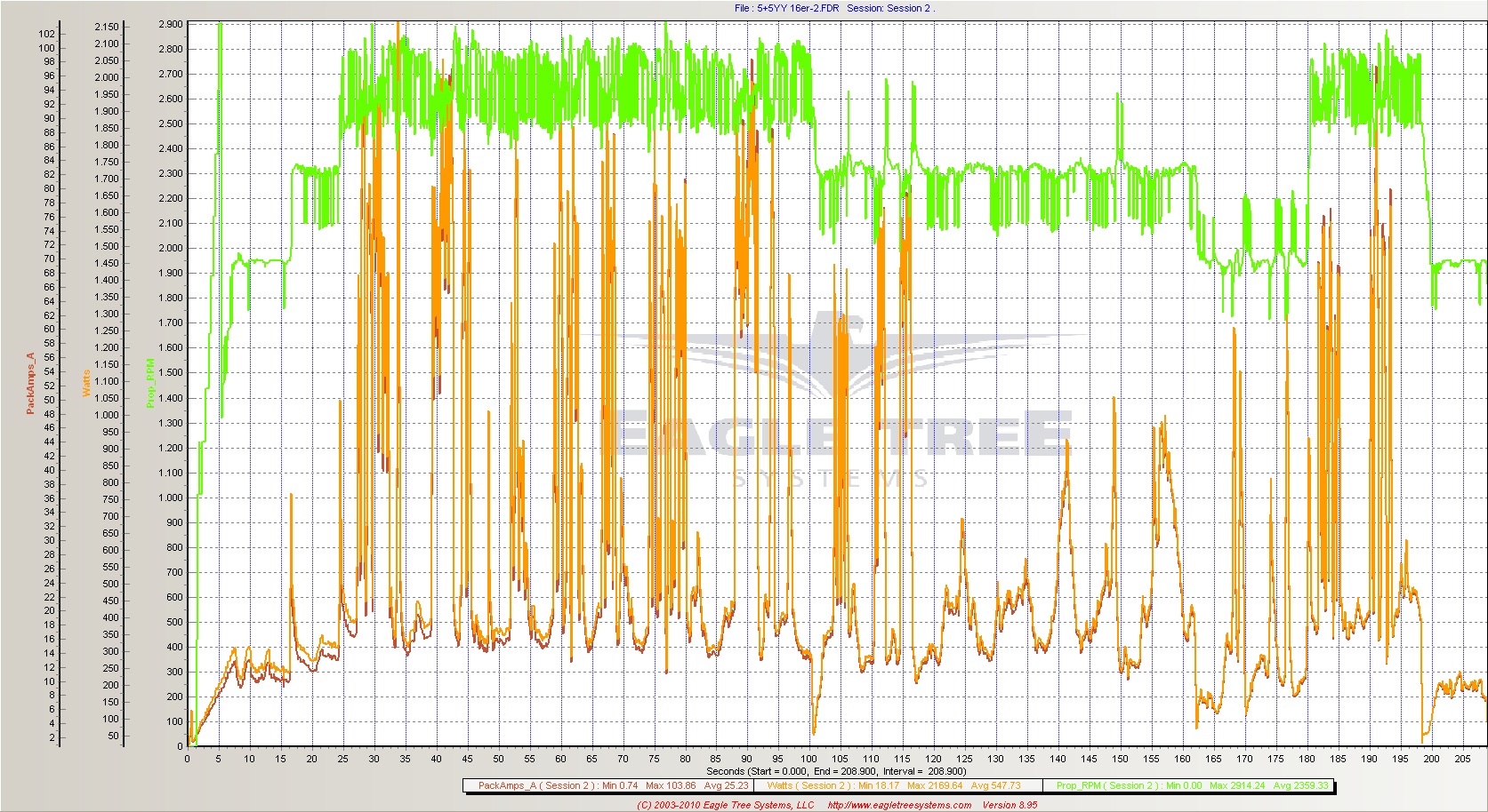

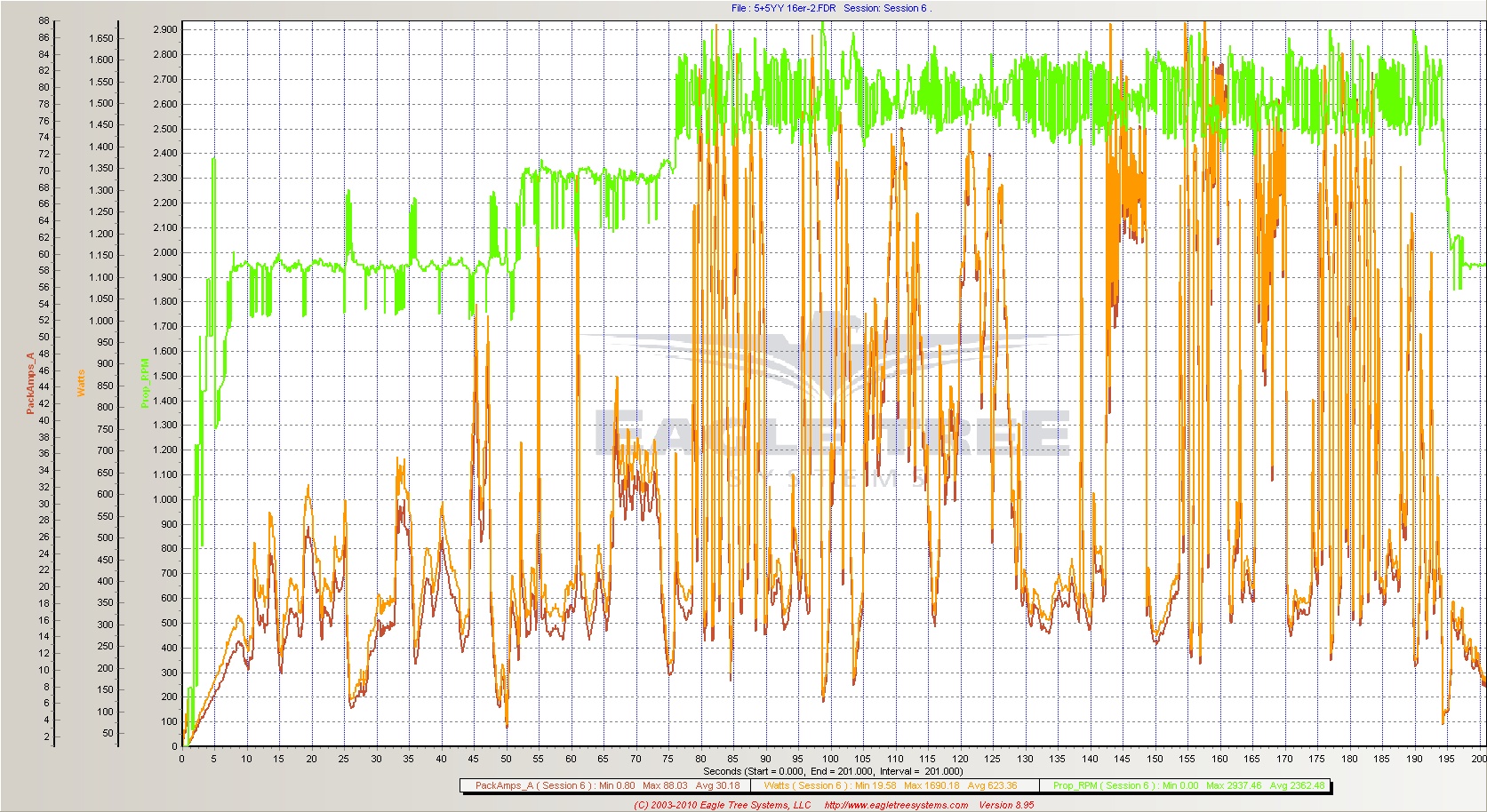

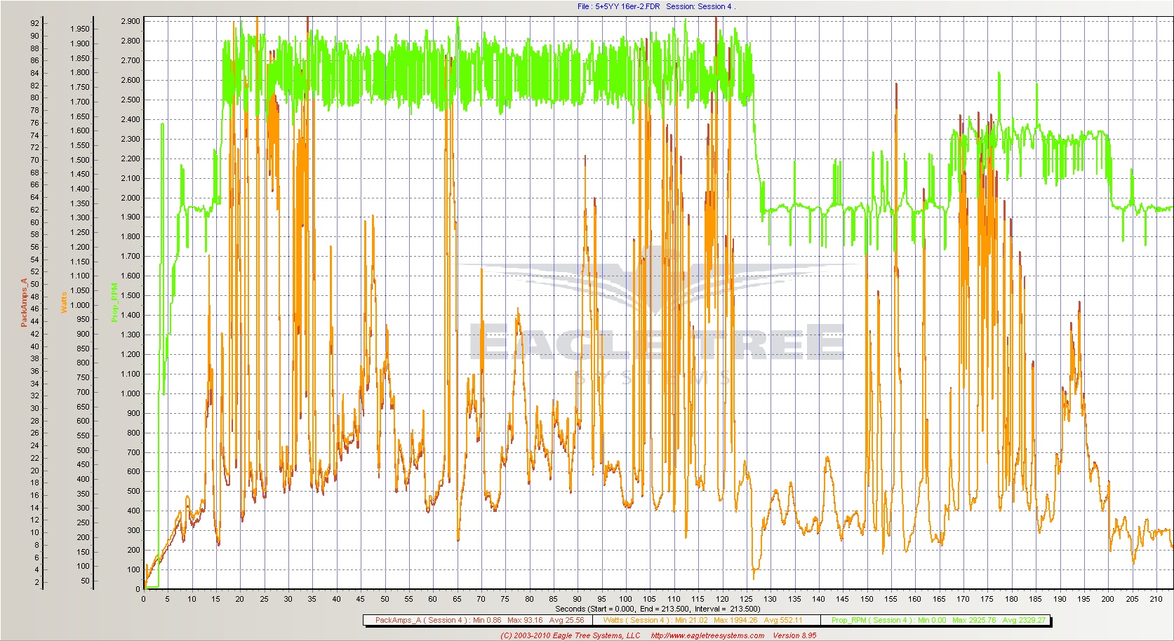

nach nem gerissenen riemen heute morgen, gab´s 6 flüge heut mittag mit dem 16er ritzel
regleröffnungen waren 60, 70 und 80%
mit dem 16er ritzel wird die obere drehzahl jetzt auch besser gehalten
YGE settings: 24° timing, fast.gov, P und I standard
Gruß, Flo

#266 Re: Heißer Motor für den Protos
Beitrag von Daniel Gonzalez »
Ich würde die Glättung beim Eagle Tree ändern und evtl die Fehlertoleranz. So wild springt die Drehzahl 100Pro nicht hin und her.
So sind die Logs leider nicht sehr aussagekräftig.

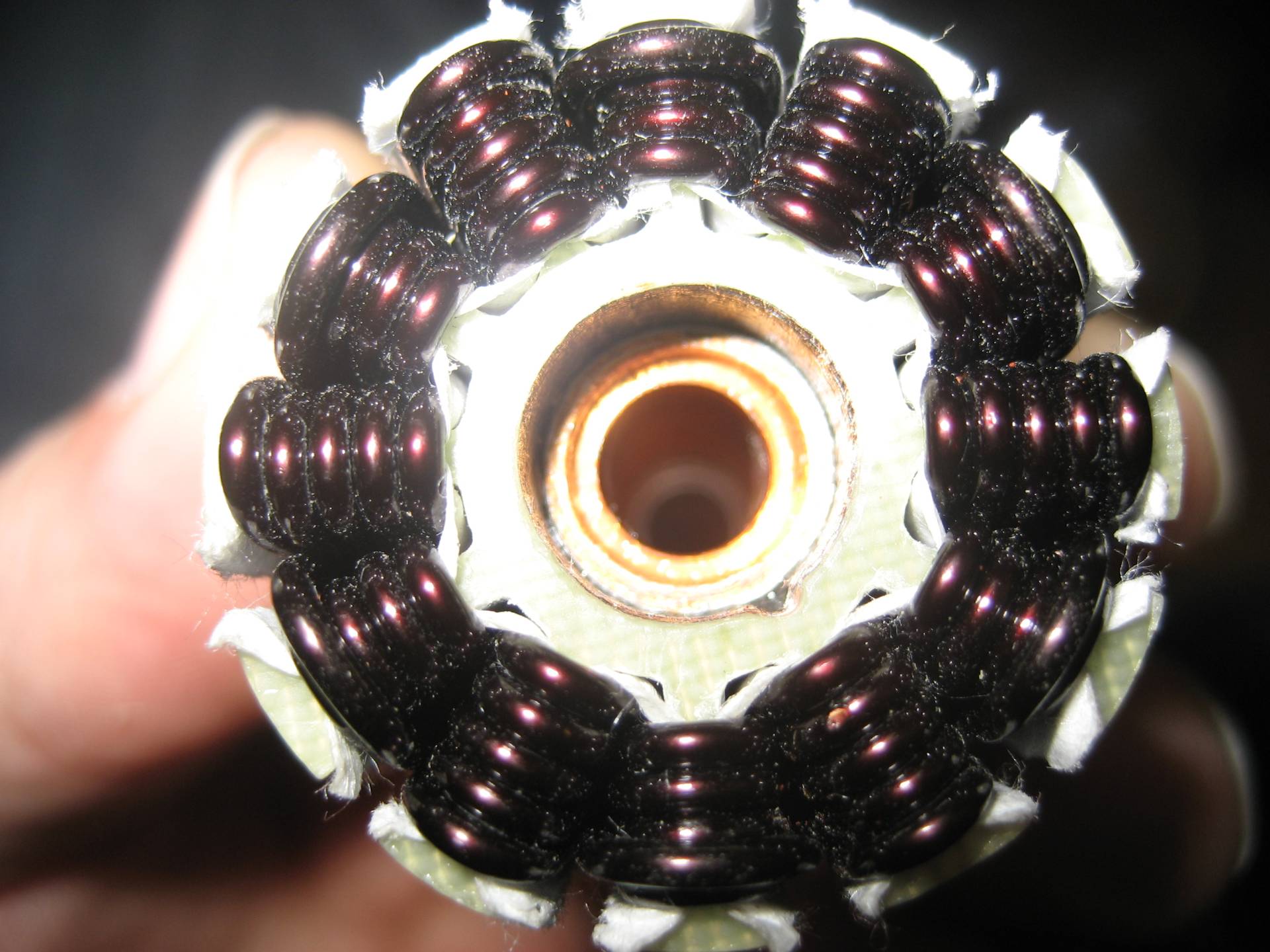

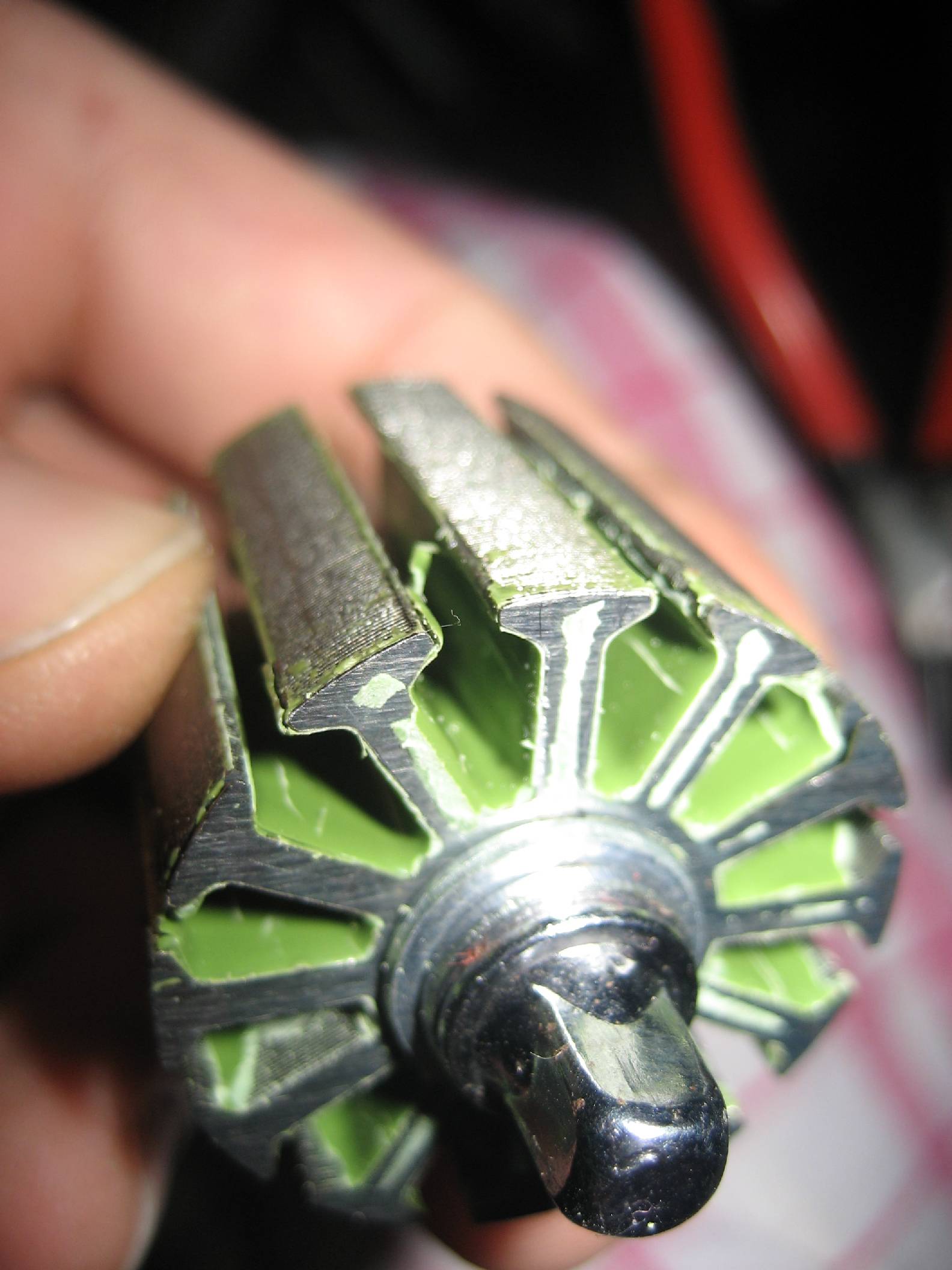

hab grade mein meisterstückle fertig gemacht.
durch das wickeln auf "die alte tour" sprich mit gfk-plättchen und papier konnte ich die drahtstärke nochmals steigern.
Querschnittszuwachs liegt bei knapp 80% :mrgreen:
zufälligerweise hat mir der nette drahthändler schwarzen draht geschickt, ich präsentiere die "torro black edition" hehe...
Gruß, Flo
