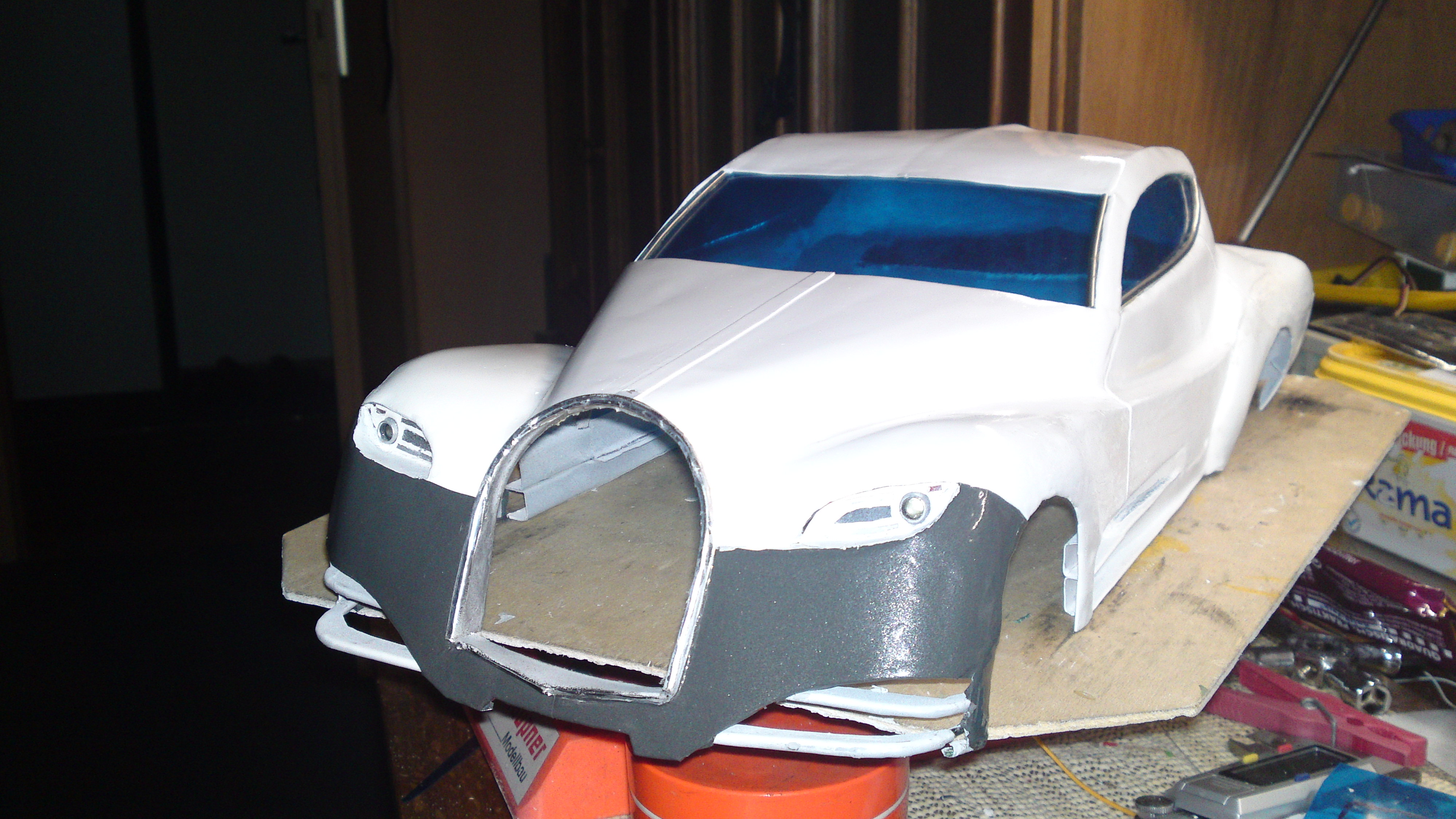

Silikonentferner hab ich da und auch benutzt,werde am Montag zu Toom fahren und Lack holen,danke für deine Tipps.

Max1234 hat geschrieben:Suche einen Lackierer in meiner Nähe wer kennt einen?
Ich kenne zwar keinen, aber in Berlin gibt es doch sicherlich ein paar mehr Autolackierer ? Geh doch da einfach mal vorbei und frage, ob die deine Karosse bei einer Lackieraktion einfach mal mit lackieren. Solch kleines Teil - relativ gesehen - dürfte bei denen doch eher unter "Restfarbe verbrauchen" fallen.

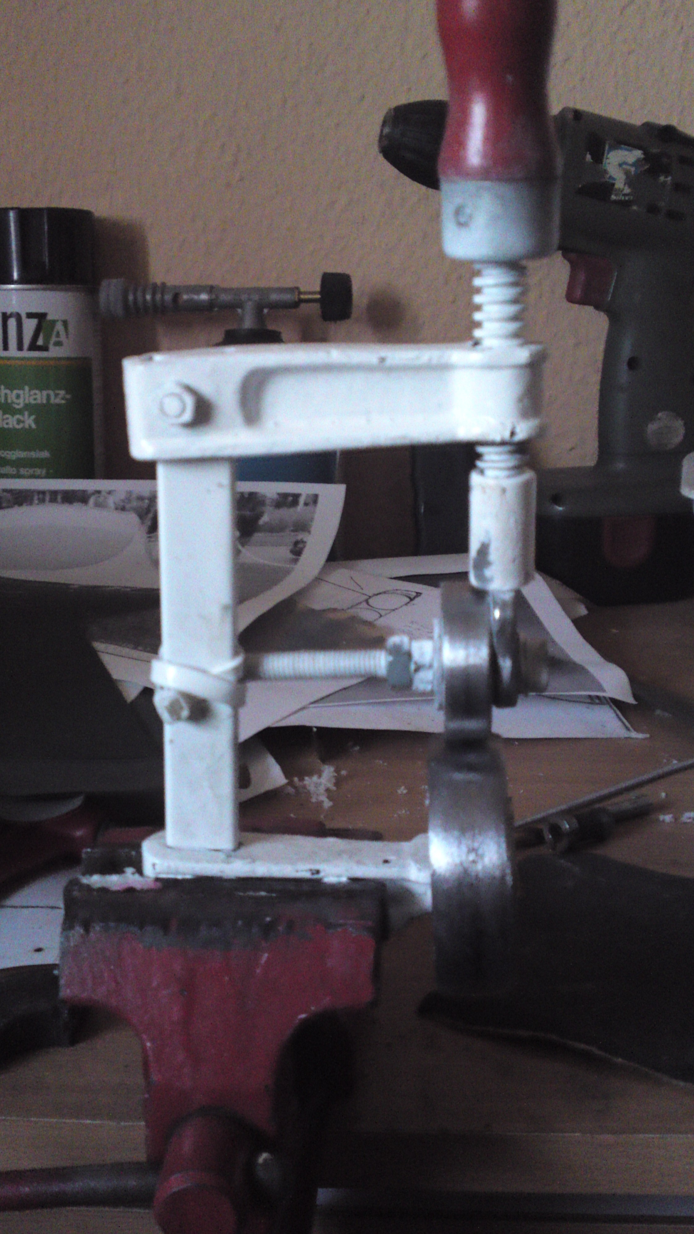

heute gehts weiter,
1.Neurochirurgen CT alles abgeheilt kann schon 200m auf Krücken gehen. :mrgreen: :D :D
2.Gleich ausgenutzt,ab in Garten zu den großen Maschinen und mir eine Rollmaschiene gebaut für noch bessere Kotflügel und Rundungen. :D

Folie ist in Arbeit mehr habe ich im Garten nicht geschafft aber bis morgen sind die Flächen fertig bis auf den Fummelkram.
Beiträge: 63972
#263 Re: Baubericht Eva GT aus Blech 1:10
Schaut klasse aus!

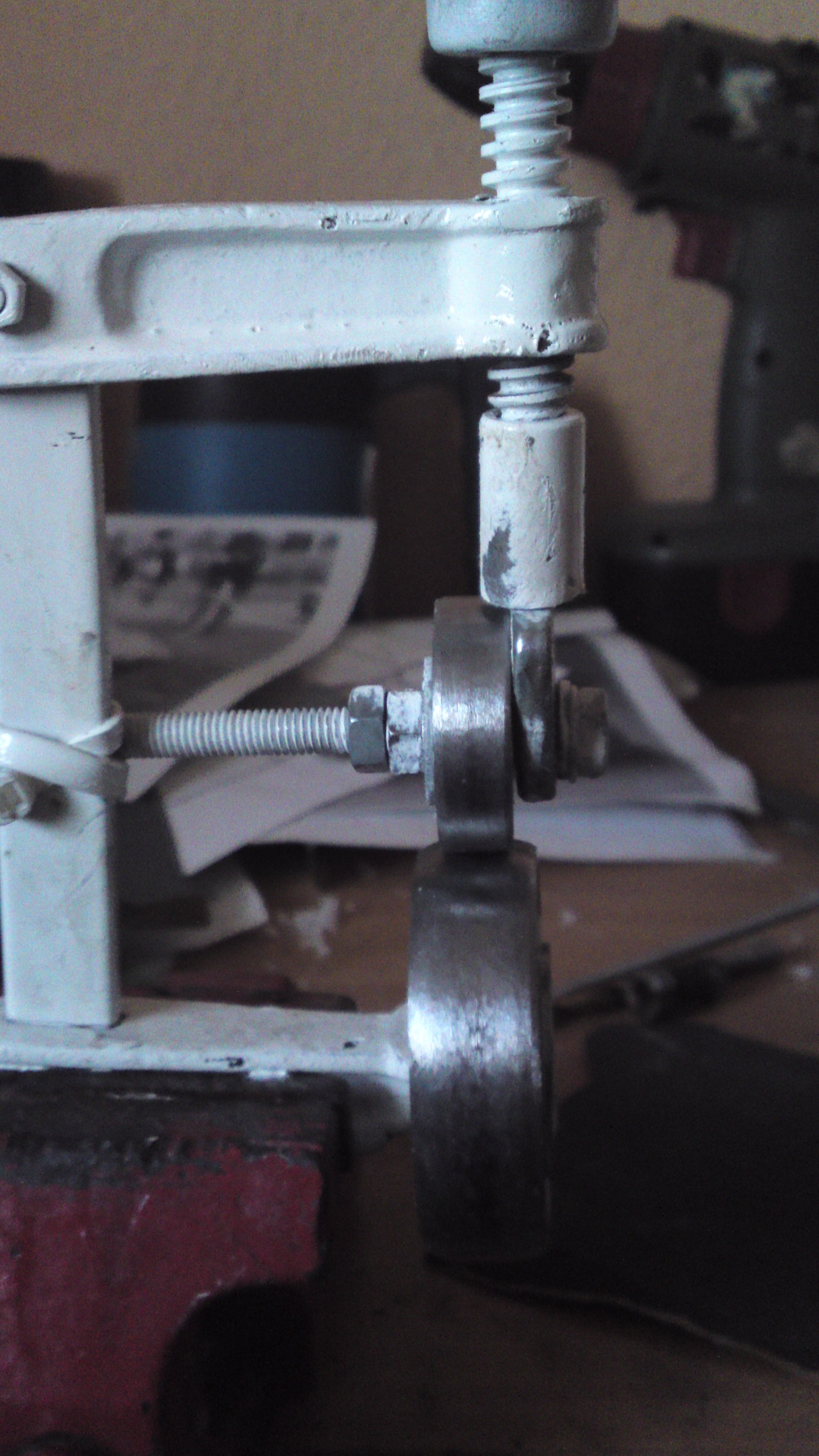

#264 Re: Baubericht Eva GT aus Blech 1:10
Beitrag von Max1234 »
Danke tracer,
Aber an meinem maschinchen muss ich die Querverstrebung noch mit einer M2 Schraube stabilisieren,wenn ich Druck auf das obere Lager gebe läuft es nach innen weg und nicht in der Mitte des unteren Kugellagers.
Das proberollen sieht schon mal gut aus alles glatt wie ein Kinderpo.

danke euch,
habe meine Rollenmaschine nach Umbau noch mal getestet und bekomme von einem 3cm breiten Blech in 2 Min eine Wölbung von einem cm in der Höhe hin,alles ohne Motor nur Handbetrieb.

#268 Re: Baubericht Eva GT aus Blech 1:10
Baubericht beendet,noch die Heckscheibe einsetzen und die Seitenfolien anbringen.Jetzt baue ich erst mal das Dreirad.
