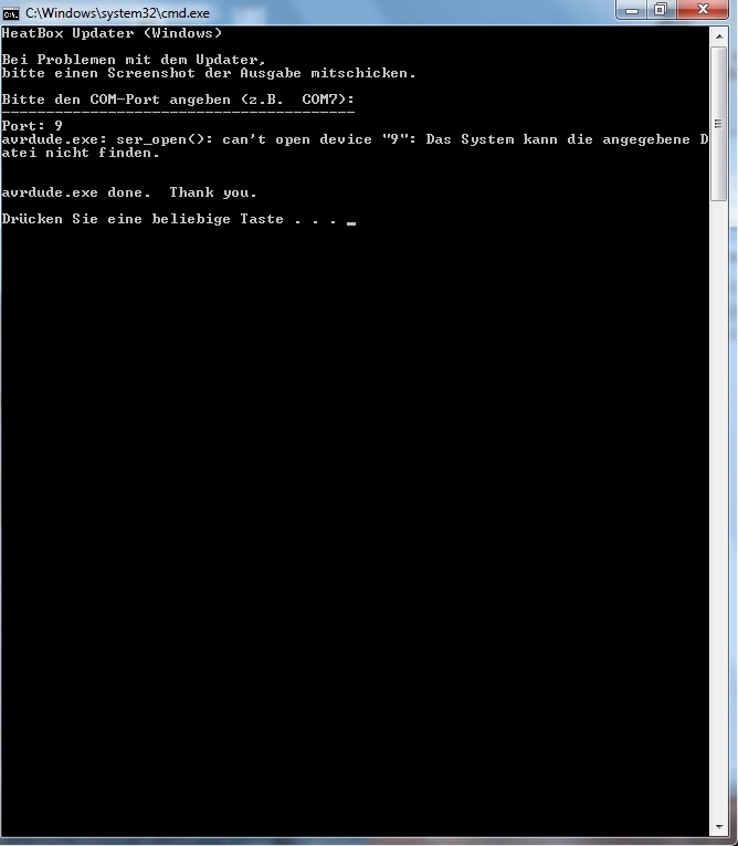

Ich versuche gerade verzweifelt das Update zu machen. Es klappt einfach nicht. Der Port an dem das FTDI hängt wird nicht geöffnet.
Spannungsversorgung habe ich auch schon mit dem Netzteil versucht, funktioniert aber auch nicht.
Muss man vielleicht erst die Erweiterung angebaut haben das es funktioniert?
Kann mir da jemand weiterhelfen?
mfg Michael
#261 Re: HeatBox - intelligente Heizkoffersteuerung (Bausatz)
Verfasst: 11.12.2012 21:23:58
von don_king
Du musst "COM9" schreiben, nicht einfach nur 9...
Gruß Stefan

#263 Re: HeatBox - intelligente Heizkoffersteuerung (Bausatz)
Verfasst: 11.12.2012 22:10:00
von southside81
Autsch, ja hab es dann auch gemerkt. Steht ja ganz groß oben drüber z.B. Com....
Update hat jetzt funktioniert. Die zusätzliche Schaltung hängt auch am Extension Port. Das Umschalten zur externen Stromquelle funktioniert. Was nicht geht ist die Lüftersteuerung. Der Lüfter (80mm 12V) dreht nur langsam und schaltet auch nicht nach der eingestellten Zeit ab. Transistor ist der BC636.
