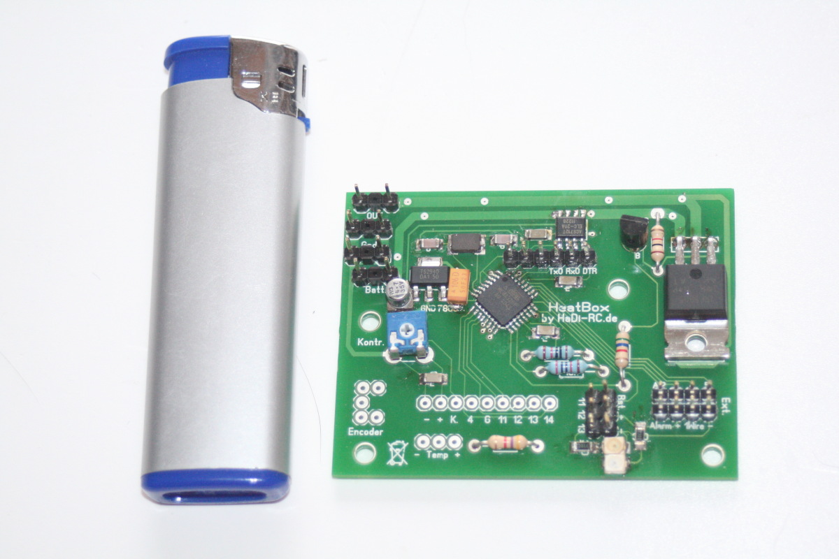

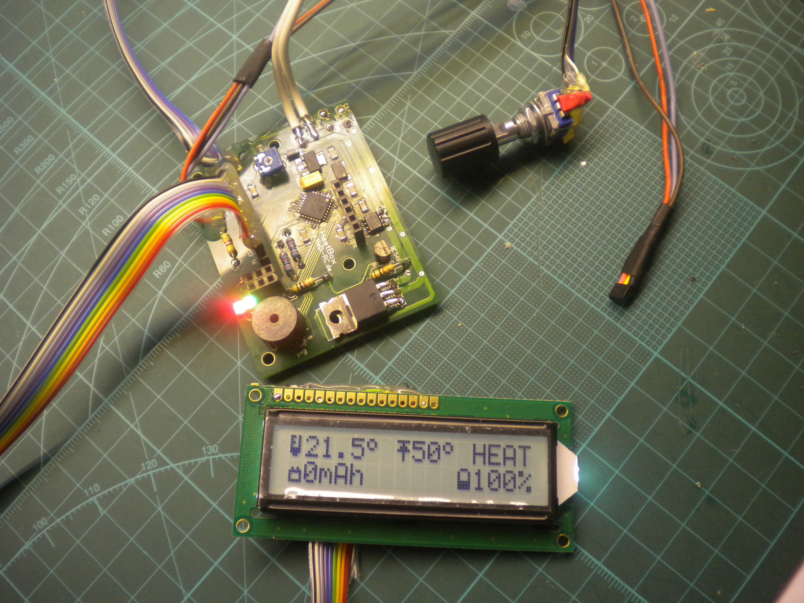

Herausgekommen ist ein Ein-Platinen-Modul auf Atmel-Basis, das über ein 2-Zeiliges LC-Display alle wichtigen Informationen darstellt, während die komplette Bedienung mit einem Inkrementalgeber ( Dreh-Impulsgeber ) auskommt. Es sind also keinerlei spezielle Programmierarbeiten erforderlich, alle Einstellungen wie gewünschte Ziel-Temperatur, zulässige Differenz bis WIederanschalten ( Hysterese ) usw. werden bequem direkt über die Einknopf-Bedienung eingestellt und abgespeichert.
HeatBox - Platine
HeatBox - Platine

Um den Eigenverbrauch der Schaltung möglichst gering zu halten, gelichzeitig aber auch sehr starke Heizelemente schalten zu können, wurde auf relais verzichtet : das Schalten der Heizung übernimmt hier ein HEX-FET ( FET = Feldeffekt-Transistor ), der nahezu leistungslos arbeitet. Der Eigenstrombedarf der gesamten Schaltung incl. beleuchtetem Display beträgt dabei max. 30 mA /h.
Angeschlossen können durch diese Leistungs-Schaltstufe Heizungen mit bis zu 350 W Leistung an 12 V, was auch die Verwendung in großen Aluboxen möglich macht oder die Verwendung von Peltier-Elementen, wenn extrem schnelles aufheizen gewünscht wird.
Um die Gefahr von Entzündung irgendwelcher Materialien im Heizkoffer zu reduzieren wurde die Schaltuing so programmiert, das die Innentemperatur des Koffers oberhalb der Heizung zwischen 20° ... 50° C einstellbar ist - mehr wäre auch für die Akkus nicht mehr sinnvoll, i.d.R. wird man einen Wert zwischen 35°...40°C wählen.

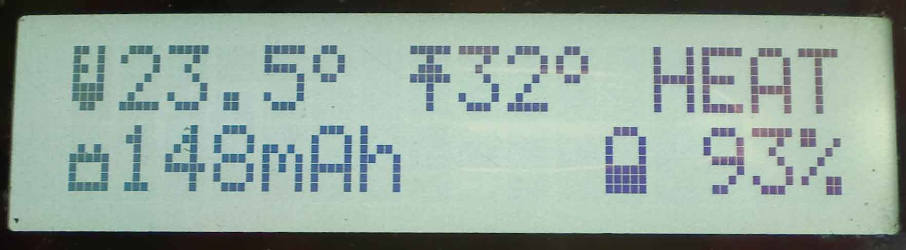

Info-Display
Info-Display
Da wir weiter an der Leistungsfähigkeit und dem Umfang der HeatBox arbeiten, wurde bereits auf Upgrade-Fähigkeit und Update-Fähigkeit Wert gelegt : mittels FTDI-Adapter kann dei Software der Box aktualisiert werden. Hierzu wird keinerlei Entwicklungsumgebung oder Programmierkenntnis benötigt, einfach nur den FTDI-USB anstecken, das verfügbare Update auf der lokalen Festplatte speichern und die Update-Routine starten, fertig. Für etwaige Hardware-Upgrade wurde ein Extension-Port angelegt, der neben I²C-Bus auch einen 1-Wire-Bus zur Verfügung stellt. Sofern also Zusatzhardware entwickelt wird läßt sich diese durch einfaches aufstecken auf den Port und installieren des Updates bereits in Betrieb nehmen.

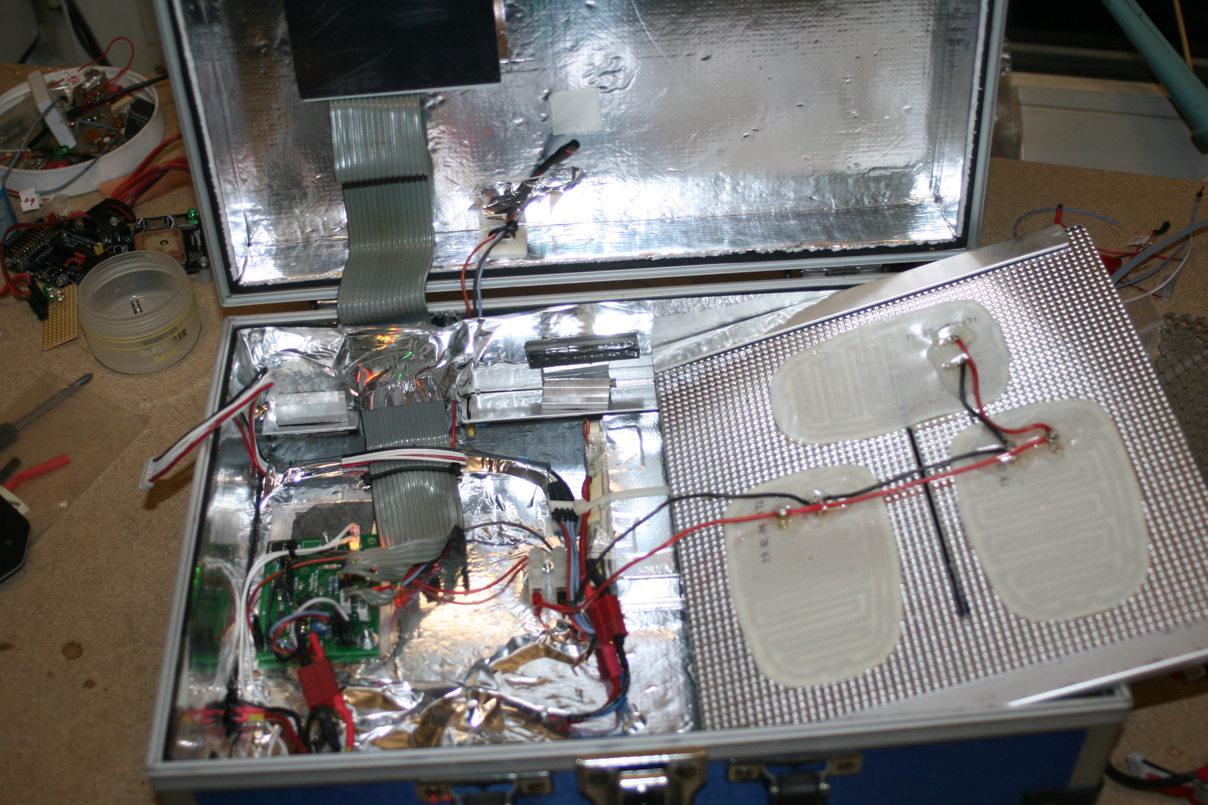

Umrüstung Alt-Koffer

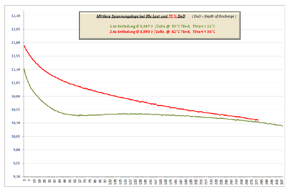

gerade wurde ich wieder darauf angesprochen, ob das denn im Sommer wirklich was bringt. Klare, knappe Antwort : natürlich ! Und zwar immens viel, denn kein Akku lagert zu Hause bei Temperaturen von 35°C - eher um 20°C. Dazu kommt, das gerade bei den Modellbauern in eher ländlichen Gegenden die meisten KFZ in Garagen oder Carports stehen, oder Aircondition haben - die Akkus werden auf dem Weg zum Platz nicht wirklich wärmer. Nun gibt es zwar Argumentationen, man könne sie ja auch im Auto hinter der Scheibe auf das Armaturenbrett legen - aber das ist die denkbar schlechteste Lösung, weil da niemand die genaue Temperatur kennt und beurteilen kann, ob es evtl. shcon zu viel des Guten wird. Ein Feuerzeug würde man dort schließlich auch nicht platzieren..... ;)
Und um das ganze aus der technischen Sicht mal zu unterlegen, anbei ein Messdiagramm das einen 45c-Akku eines bekannten Anbieters zeigt, der einmal bei 21°C Akkutemperatur mit 35c Dauerlast beaufschlagt wird, das andere mal nach einer halben Stunde im Heizkoffer bei 36°C mit gleicher Belastung. Ich denke, der Unterschied ist auch für Nicht-Techniker gut erkennbar :)
Temperaturabhängige Spannungslage Lipo

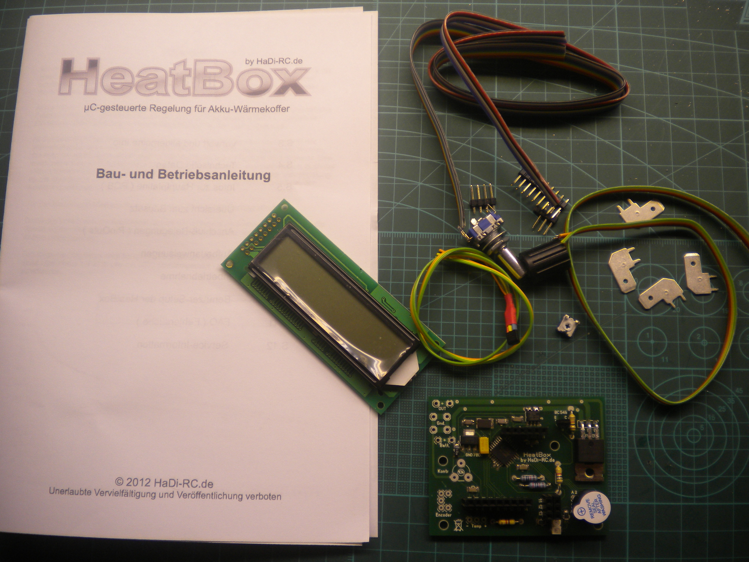

So schaut der Bausatz momentan aus. Auch ein Drehencoder mit Tast Funktion ist dabei. Übder diesen werden sämtliche Einstellungen gemacht
Nach ein bissl brutzeln mit dem Lötkolben und kleiner Rücksprache wegen Displayanschluss ( mir war die Zuordnung nicht ganz klar in der Anleitung , wurde jetzt geändert :wink: ) leuchtet alles und scheint zu funktionieren. Schön ist die Peeper Rückmeldung bei Dreh- und Drückbewegung des Encoders.
Ich werde mir noch Buchsen an die Seite einbauen um den Koffer extern versorgen zu können.
Fortsetzung folgt :) ..........................

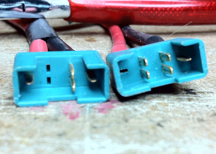

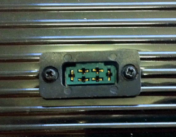

Für externe Speisung ( auch zum laden ) bieten sich MPX-Buchsen mit Einbaukragen an. Hab ich bei mir shcon früher so gemacht, ist einfach und genial gleichermaßen :
Da die MPX-Buchse ja 6 Einzelkontakte hat, legt man auf die eine Seite ganz normal den Minus des Gesamtgerätes. Das Pol-Trio der Plus-Seite teitl man in ein Pärchen und einen Einzelkontakt auf. Eins von beiden legt man auf eine Seite eines UM-Schalters ( die andere Seite des Schalters geht auf den Akku, der mittlere zur Schaltung - so kann man zwischen Interne / Externe Versorgung umschalten, bei Stellung "Extern" ohne angeschlossene Quelle ist der Koffer inaktiv ) und den anderen Plus-Kontkt der Buchse auf den Pluspol des Akkus.
Dann fertigt man sich zwei Anschlußkabel : bei einem zieht man das Kontaktpärchen des Steckers heraus, ds nicht verwendet wird, bei der nderen Ausführung den Einzelkontakt, der nicht verwendet werden soll.
So hat man einmal ein reines Ladekabel, und das andere dient als reine externe Versorgung, z.b. mit 4mm Steckerchen für das Lader-Netzteil oder einem Ziggi-Stecker für das KFZ-Boardnetz :)
( Tipp : an den fest eingebauten Versorgungsakku schließt man zweckmäßigerweise eine Balancerverlängerung an, die man bis unter die Abdeckung der Heizfolien legt - so kann man beim laden einfach den Balancer aus dem Kofferdeckel hinaus verlegen ;) )
