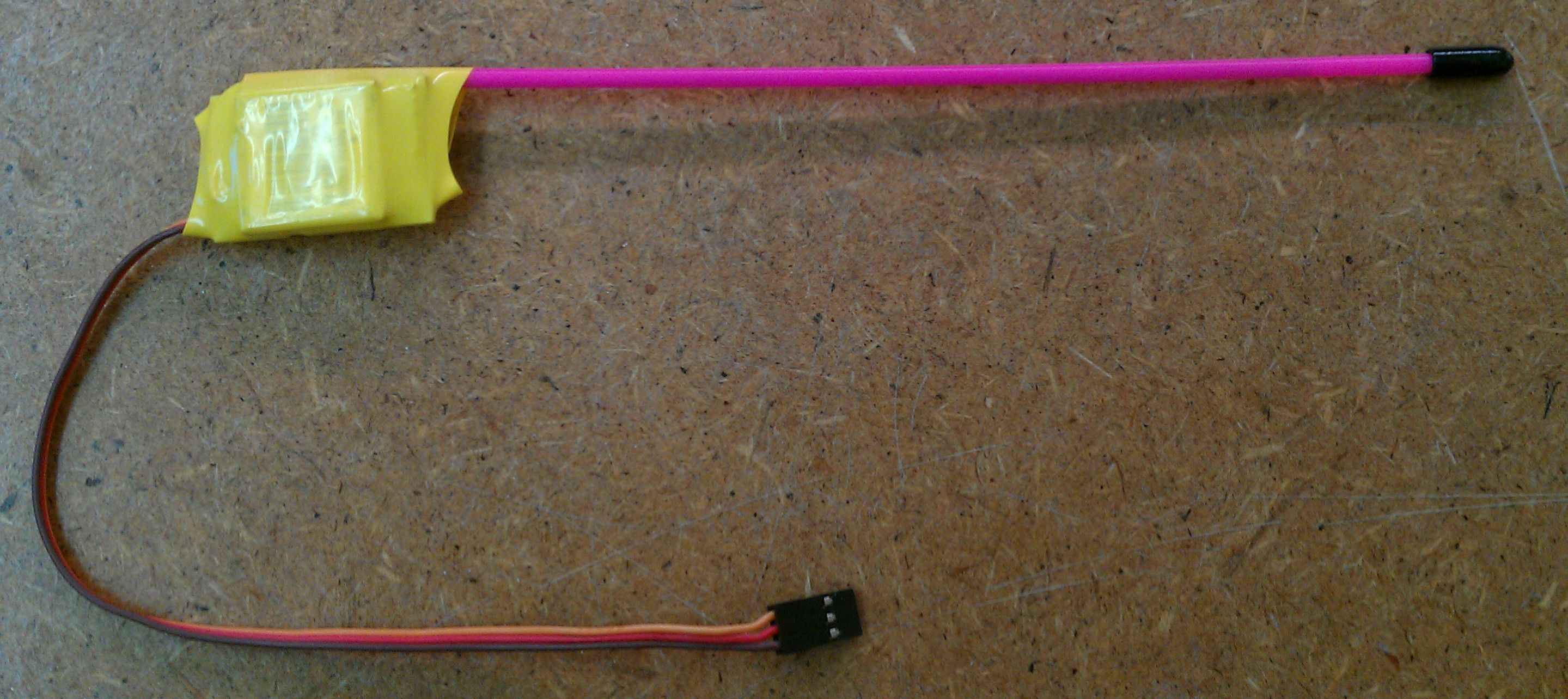

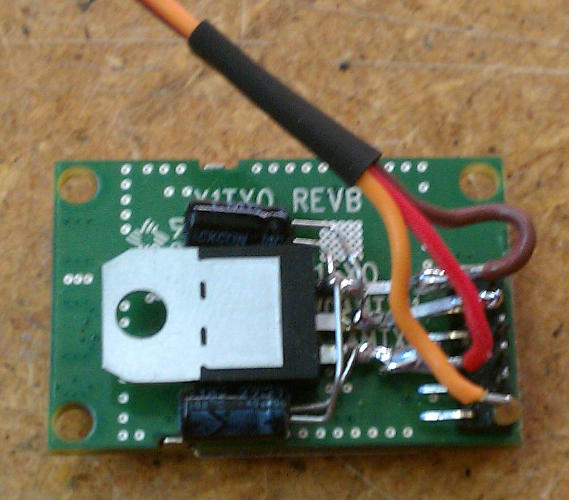

Heute habe ich meinen Spektrum-Adapter fertig bekommen. Das Binden meines mQX hat sofort geklappt, einfach super. Hier noch mal ein paar Handy-Bilder. Die sind zum Glück unscharf genug, so dass man meinen anfänglichen Lötfehler nicht unbedingt sieht. :oops: :)

Wieso hast du den Spannungsregler nicht einfach wieder abgelötet anstatt alle Beinchen abzuzwicken und neu anzulöten :roll: ;)
Achja sei mir nicht böse , aber Kontakt /Ausfallsicher sehen die Klebungen nicht unbedingt aus ...
grüße Michael
Heling
Beiträge: 3587
Wohnort: Schleswig-Holstein
#263 Re: Anleitung: Spektrum auf MX-20
Beitrag von Heling »
Da ist nichts abgezwickt und neu angelötet. Und so schlimm finde ich meine Lötungen nun auch wieder nicht. Zumindest hatte ich noch nie einen Ausfall durch von mir fabrizierte Lötungen. Wie gesagt, die Bilder sind nicht gut, sieht in echt besser aus.
Tilo
... schlimmer geht's immer
Mataschke
Beiträge: 10112
#264 Re: AW: Anleitung: Spektrum auf MX-20
Beitrag von Mataschke »
Ok,
Das sieht man auf Bildern echt nicht so gut.
Hauptsache es tut
Sent from Teufelsapparätle
grüße Michael
