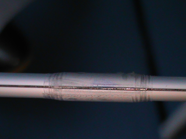

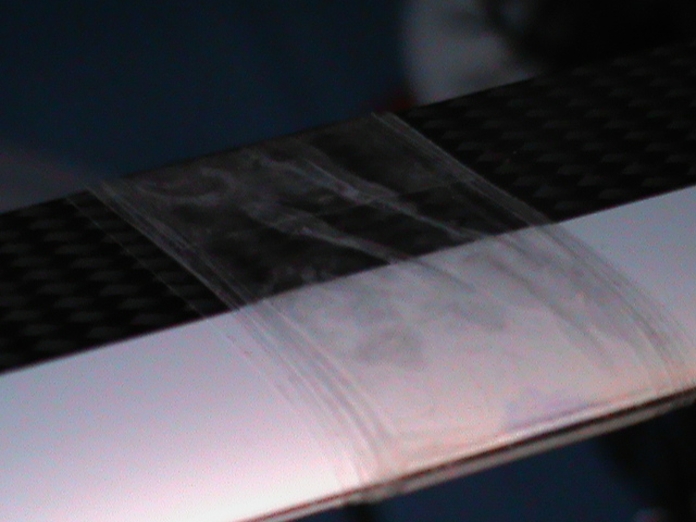

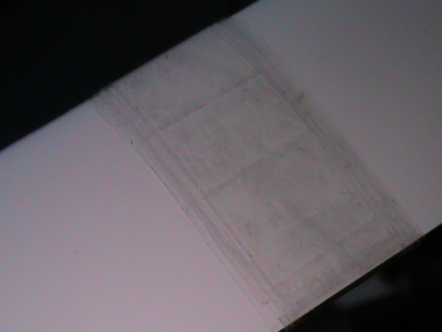

habe noch mal eine kurze Frage:
Habe gerade mal meine Blätter gewuchtet. Die sind jetzt exakt gleich schwer. Allerdings kommt mir das Tesa etwas viel für ein Blatt vor. Vielleicht macht das ja auch nichts, aber ich wollte trotzdem mal fragen, ob ich das so verwenden kann (habe davon so gar keine Ahnung :oops: ). Habe versucht das Tesa möglichst ohne Falten aufzukleben, hat aber leider nicht ganz geklappt.
Kann ich es so verwenden ? :oops: :
Blatt Oberseite.JPG (126.19 KiB) 426 mal betrachtet
Blatt Unterseite.JPG (140.88 KiB) 426 mal betrachtet
Kommt mir irgendwie dick vor, aber ich habe davon ja keine Ahnung (noch nicht) ;-)
Blatt von vorne.JPG (134.85 KiB) 426 mal betrachtet
Wie gesagt, die Blätter sind exakt gleich schwer :wink: :D .
Edit:
Das Tesa wurde genau auf den Blattschwerpunkt geklebt :idea: ...
Gruß, Christian :wave:
Fernsteuerung: VBar Control.
Versichert bei: DMO.
Mein YouTube Kanal.
Beiträge: 63978
#25574 Re: Der Totally OT Thread
Hubi077 hat geschrieben:Wie gesagt, die Blätter sind exakt gleich schwer .
Und der Schwerpunkt liegt wo?

#25575 Re: Der Totally OT Thread
tracer hat geschrieben:Und der Schwerpunkt liegt wo?
Genau da wo das Tesa ist :wink: :D .
Edit 2:
Habe es genau wie der Heliernst gemacht (fand ich am einfachsten):
http://www.heliernst.de/?p=333
