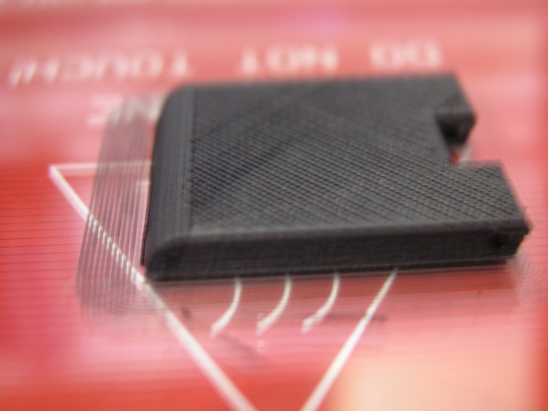

Vor 2 Tagen hatte ich die Glasplatte zur Düse an allen 4 Ecken auf 0,05 mm, mit Fühlerlehre, erneut eingestellt.
Gestern Abend die Glasplatte, die mit 4 Klammern gehalten wird, entnommen und wegen Haftung mit Kapton überzogen.
Heute Morgen die Glasplatte wieder mit den 4 Klammern montiert.

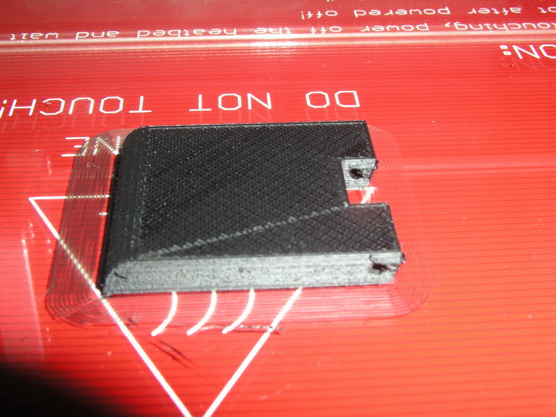

Erster Testdruck (ohne eine Veränderung der Einstellungen im Slic3r) ging gleich in die Hose, weil die Düse so stark auf der Glasplatte lief, das es das Kapton teilweise abgezogen hat. Habe den Druck abgebrochen, Kapton wieder kompl. von der Scheibe entfernt und wieder einen Testdruck gestartet.
Der Abstand Bett zur Düse hat sich wieder um fast 1 mm verändert. Warum .... keine Ahnung, den ich habe an der Einstellung der Schrauben nichts geändert.
Testdruck heute Morgen ohne Kapton, sehr schön am Skirt zu sehen, wie dünn die erste Schicht ist.
Testdruck heute Morgen ohne Kapton, sehr schön am Skirt zu sehen, wie dünn die erste Schicht ist.<br />Hie fehlen ca. 1 mm an der Stärke.

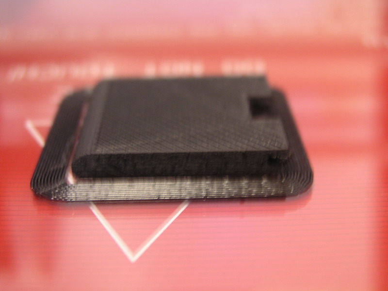

Testdruck von gesetern Abend, bevor Kapton aufgebracht wurde. Sehr schön zu sehen am Skirt das Schichtdicke i.O ist.<br />Gemessene Stärke passt beinahe.
