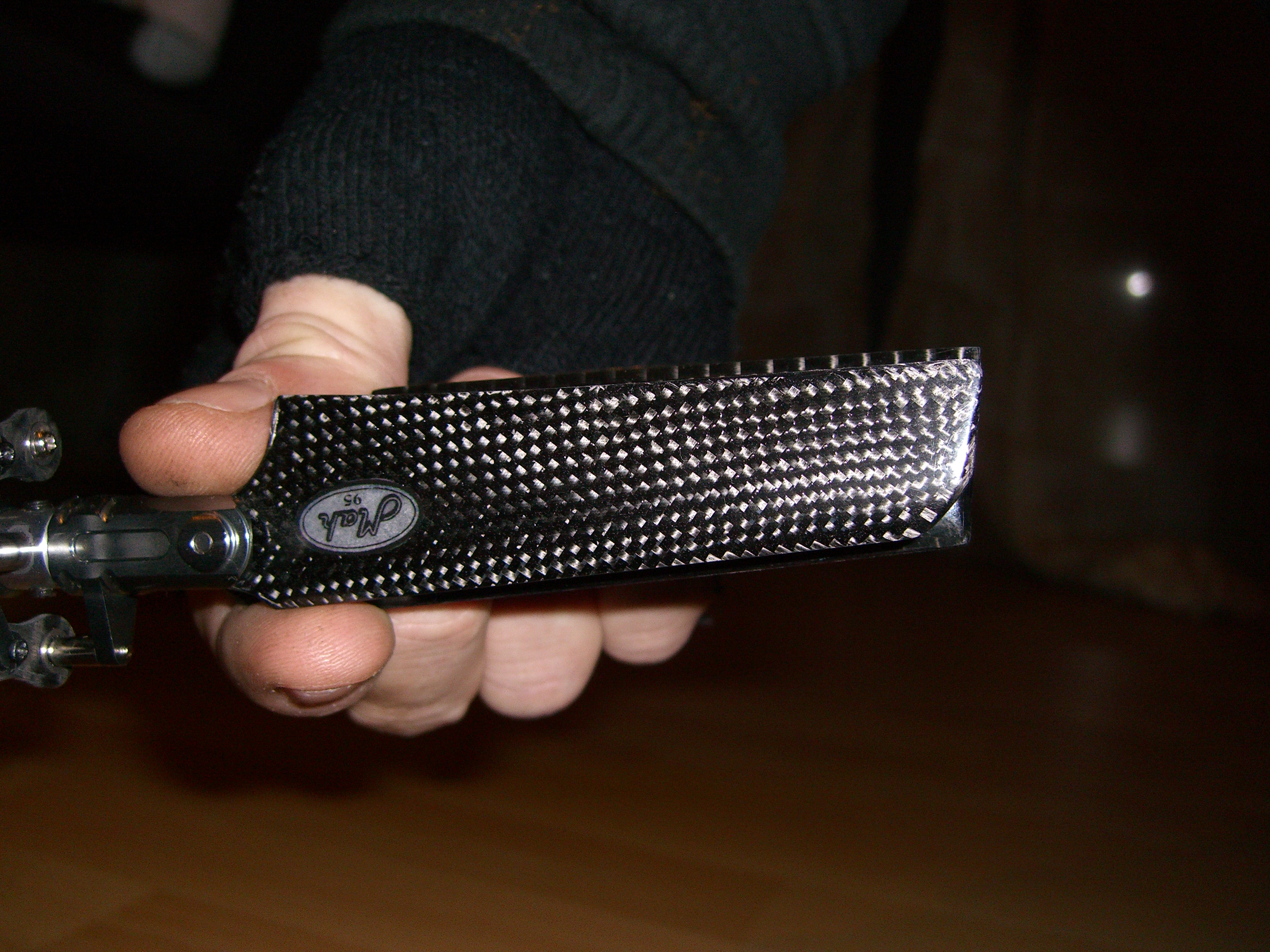

Beiträge: 3590
Wohnort: Bonn
#284
Beitrag von Basti »
Hi Chris,
Ich flieg leider ein völlig anderes Setup und daher kann ich Dir nicht genau sagen warum es bei mir geht und bei Dir nicht!?
Ich habe den 401 am 9250 im Normalmode, fliege ca. 10000 Touren am Heck bei besagten 45°. Allerdings sind meine MAH Heckblätter einiges schlanker als Deine Youngbloods und mit 4,5g nicht schwer..
Hebelwege Servo 11mm, Umlenkhebel Heck 19mm, Limiter ca. 90% bei 45% Sense im HH..
Basti :evil5:
