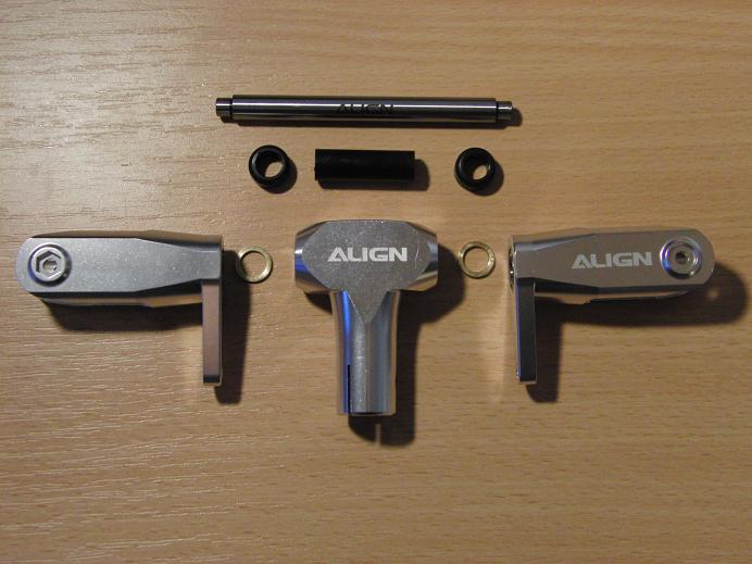

Na dann hab' ich doch gleich mal die nächste Frage. :)
Ist die Blattlagerwelle identisch zur "normalen" BLW ? Ich gehe doch stark davon aus, möchte aber sicher sein, wenn ich den Kopf in Einzelteilen bestellen muss, da die BLW bei keinem Ersatzteil dabei ist.
zingerle2006
Beiträge: 211
Registriert: 21.01.2008 22:15:41
Wohnort: Oberhofen im Inntal/ Tirol
#277 Re: Align Flybarless
Beitrag von zingerle2006 »
:?: Gute frage :?: :bounce:
WalsumerA3
Beiträge: 648
Registriert: 02.03.2008 22:23:29
Wohnort: Duisburg
#278 Re: Align Flybarless
Beitrag von WalsumerA3 »
Ja sie ist gleich....
FBL Kopf
FBL Kopf
Diabolo: KOSMIK160HV + Scorpion HK4530 Limited Edition N°717 + 3xOutrage TorQ BL9180/BL9188 HV 8,4 Volt + VStabi Silverline 5.3Pro + Bluetooth + GreenCap V2 NL[/i]
