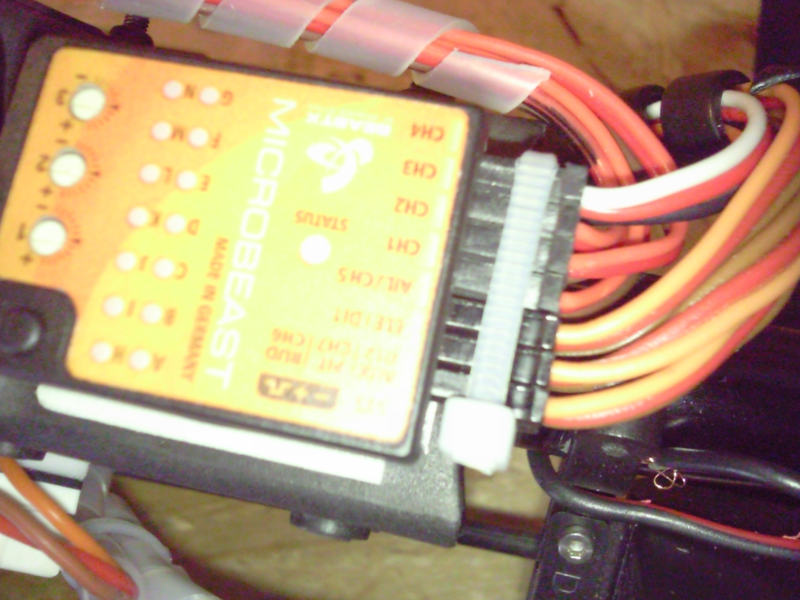

wollte mal fragen ob man die Stecker die aus dem Microbeast gehen, zusätzlich mit nen Kabelbinder sichern soll ???
Bei anderen System lösen sich die Stecker des öftern mal...

So wie das aussieht, könnte es eher passieren, dass dir das ganze Steckerpaket auf einmal rauskommt.
Ich würde eher eine dünne Naht Heißkleber um die Stecker herum oberhalb und evtl. an den Seiten des MB vorsehen.
Diese kann man bei Bedarf auch vorsichtig entfernen.
