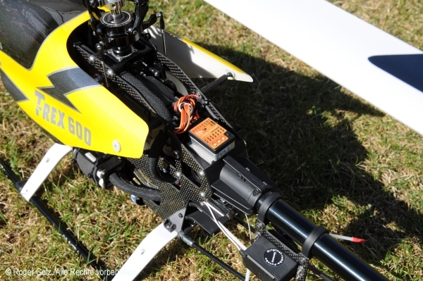

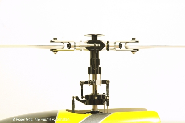

Hi Leute,
es ist soweit: das MICROBEAST ist verbaut und testgeflogen. Die Einstellung hat nur sehr wenig Zeit in Anspruch genommen (im Gegensatz zu anderen Systemen, die ich vorher mal eingestellt habe). Das Flugverhalten war gleich im Standard-Setup perfekt (da habe ich auch schon anderes erlebt): Die Stabilisierung ist hervorragend!
Basis ist ein T-Rex 600 ESP, dazu wurde der Rigid-TS-Mitnehmer (HCTREX600TSM) verwendet, Rigid-Gestänge (HCGESTAE80) und Blattgriffverlängerung. Die Verspannung wurde nur minimal gewählt, die PP-Hebel mit 29 mm Kugelabstand werden durch ein Robbe-Horn auf dem Servo mit 26 mm Kugelabstand angesteuert. Das MICROBEAST quittiert dies dann auch nur mit violett: die Rigid-Anlenkung ist also nicht optimal und sollte nochmal geändert werden (wofür mir jetzt aber die Zeit fehlte). Für die Blattgriffverlängerung habe ich spezielle M3.5 Edelstahlschrauben verwendet. Für den TS-Mitnehmerhebel wurden die Washout-Base-Hebel verwendet.
Umgepolt (Servo-Reverse) wurde Roll und Heck im Sender, der Kreisel ist auf 75% Empfindlichkeit im Sender eingestellt. Die beiliegenden Leitungen wurden nicht verwendet, sondern umgebaut und auf 22 cm verlängert (hätte sonst nicht gepasst im Kanal). Beim MICROBEAST wurde die TS-Frequenz auf 200 Hz eingestellt, das Heckservo wird mit 333 Hz angesteuert. Die Hecksensorrichtung steht auf "normal", die TS auf 120 Grad und die Servoumkehr auf 2. Die Sensorrichtung steht auf "rot", also "invers+normal". Die Pirouettenoptimierung steht auf "normal".
Der Erstflug erfolgte mit Steuercharakteristik "Normal", die Servowege sind auf 80% im Sender NACH dem Setup des MICROBEAST begrenzt worden. Der Heli ist damit sehr gutmütig (aber natürlich kein 3D-Setup).
Und, Leute, das kann ich Euch sagen: die Regelung ist derart schnell und präzise! Das ist wirklich Heli-Fliegen in einer ganz anderen Dimension! Ich bin restlos begeistert!
