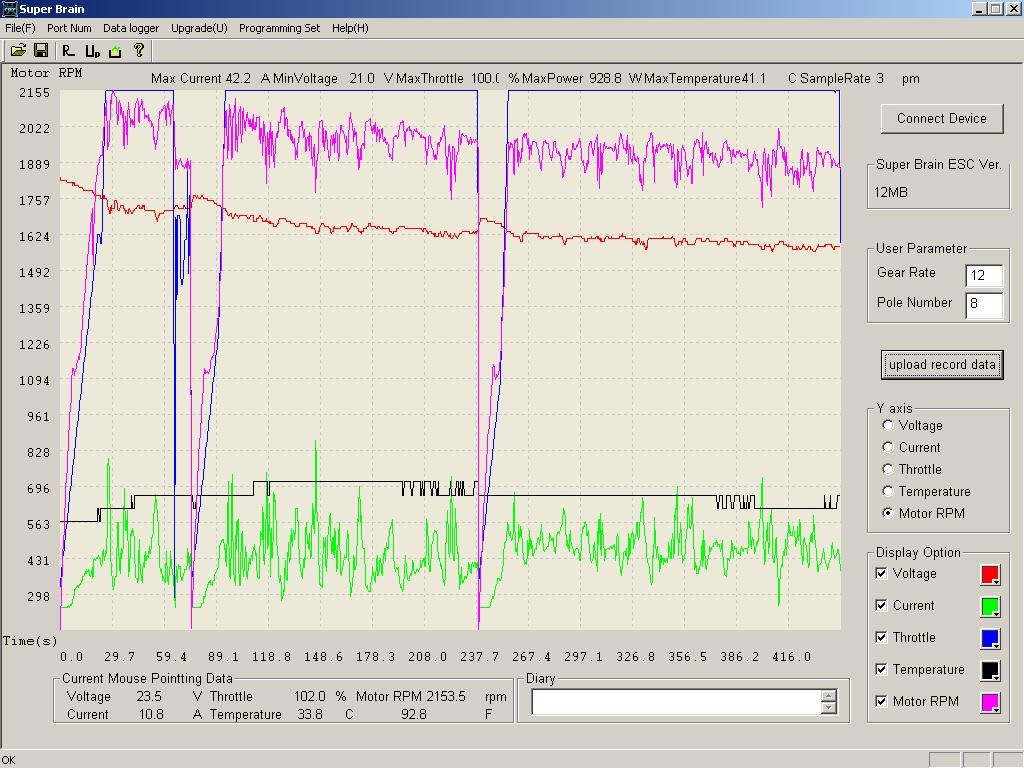

So wieder da !
Hab jetzt mal 88% getestet. Siehe da...man muß den Regler nur verstehen. Er läuft ersma sachte an... nach ca 10sec gibst nen 2ten "Hochlauf" auf die eingestellte Drehzahl. Und da bricht er dann auch fast nicht mehr ein.
Wenn man zu früh Pitch gibt, bleibt er anscheinend auf der gerade erreichten Drehzahl !
Ansonsten hab ich noch auf PRO umgestellt und die Hecksense runtergenommen, da der kleine im Rückwärtsflug und Rundflug mit dem Heck zitterte. Nu ist das gut.
Bin seeeehr zufrieden. Solider Heli, macht riiichtig Spaß. War grad echt am rumturnen und hab Sachen gemacht, die ich mit dem MP nicht "mal eben so" mach
Prima Trainingsheli. Macht riiichtig richtig FUN !
Hab sogar bissel Mais gemäht

#27970 Re: Keine Helis Umland Hamburg?
Hab mal grad den Superbrain ausgelesen.
Regler scheint auf 100% durchgeschaltet zu haben. Ich denk ich werd mal ein 13er Ritzel testen.
Hier mal der Log :
Hier mal der Log :
