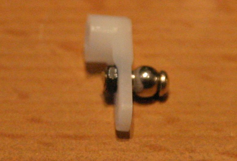

Wie habt ihr die "Kugeln" an den Servos festbekommen? Die Feingewindeschrauben passen nicht und die Schneidschreiben (Blechschrauben) sind anscheinend zu dick.

Da bei mir (halb gebaut gekauft) keine Schrauben dabei waren, hab ich Standard-4,8mm-Kugeln mit 2mm Schrauben und Muttern aus der Grabbelkiste genommen, den Servoarm auf 1,8mm aufgebohrt, Schraube rein, zur Sicherheit die Mamma drauf und hinter der Mutter abgeflext

Servohörner aufbohren und gut iss.

OK. In ein Loch habe ich eine Blechschraube hinein gejuxt. Nachdem bei der zweiten Schraube der Servoarm "knack" gemacht habe, bohrte ich auch auf ca 1,8 mm auf und jagte eine Feingewindeschraube mit Schraubensicherung durch... ganz ohne Mutter.
