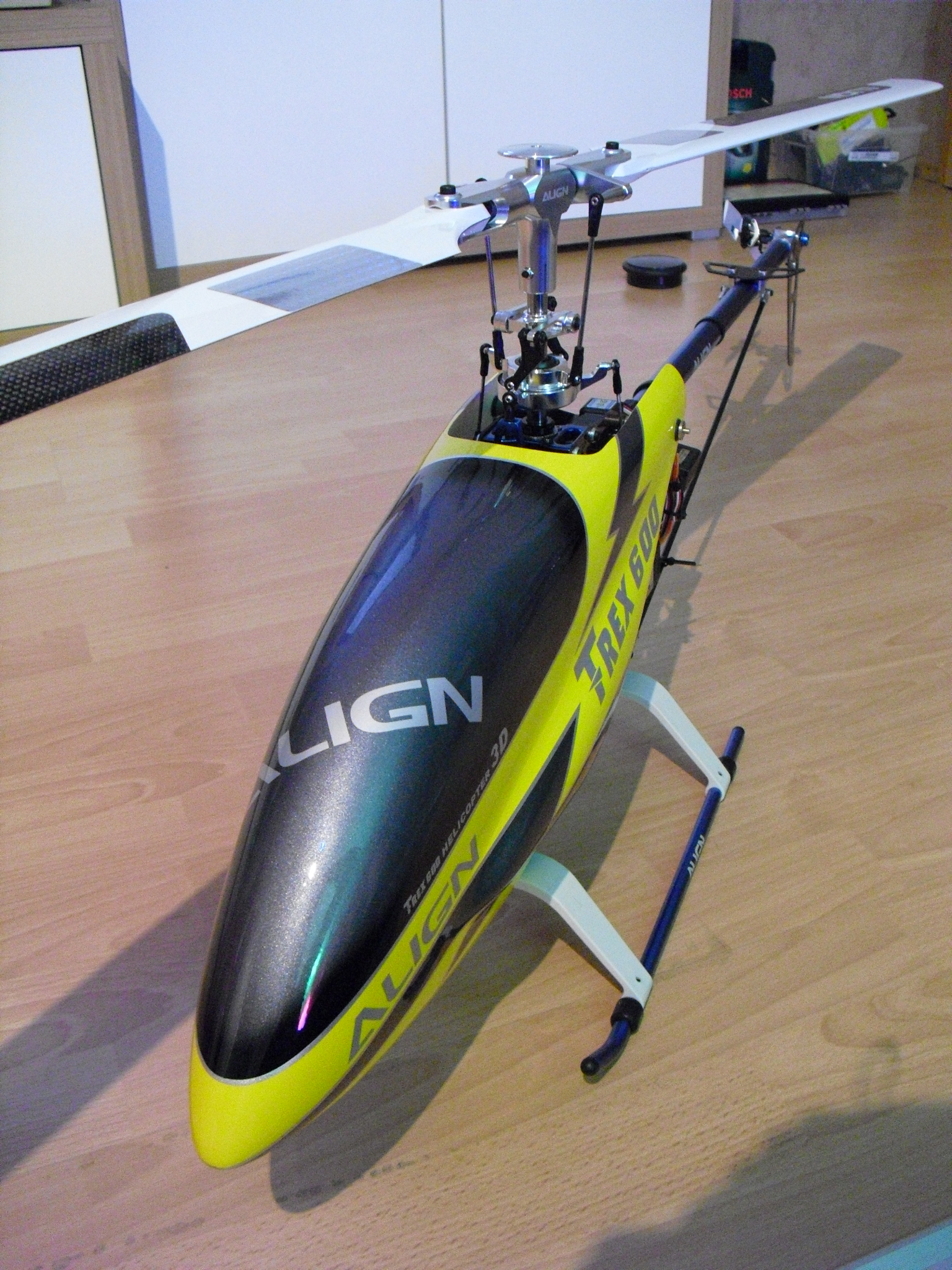

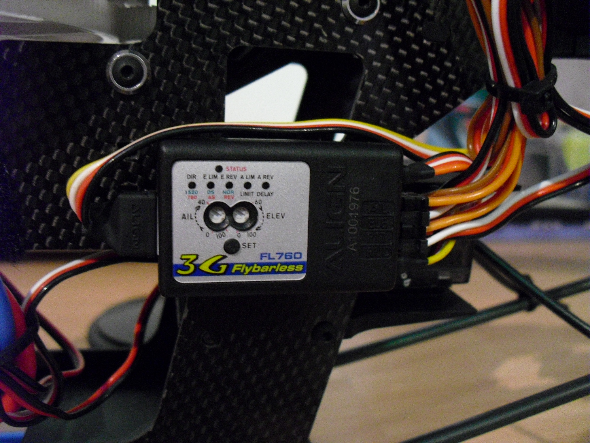

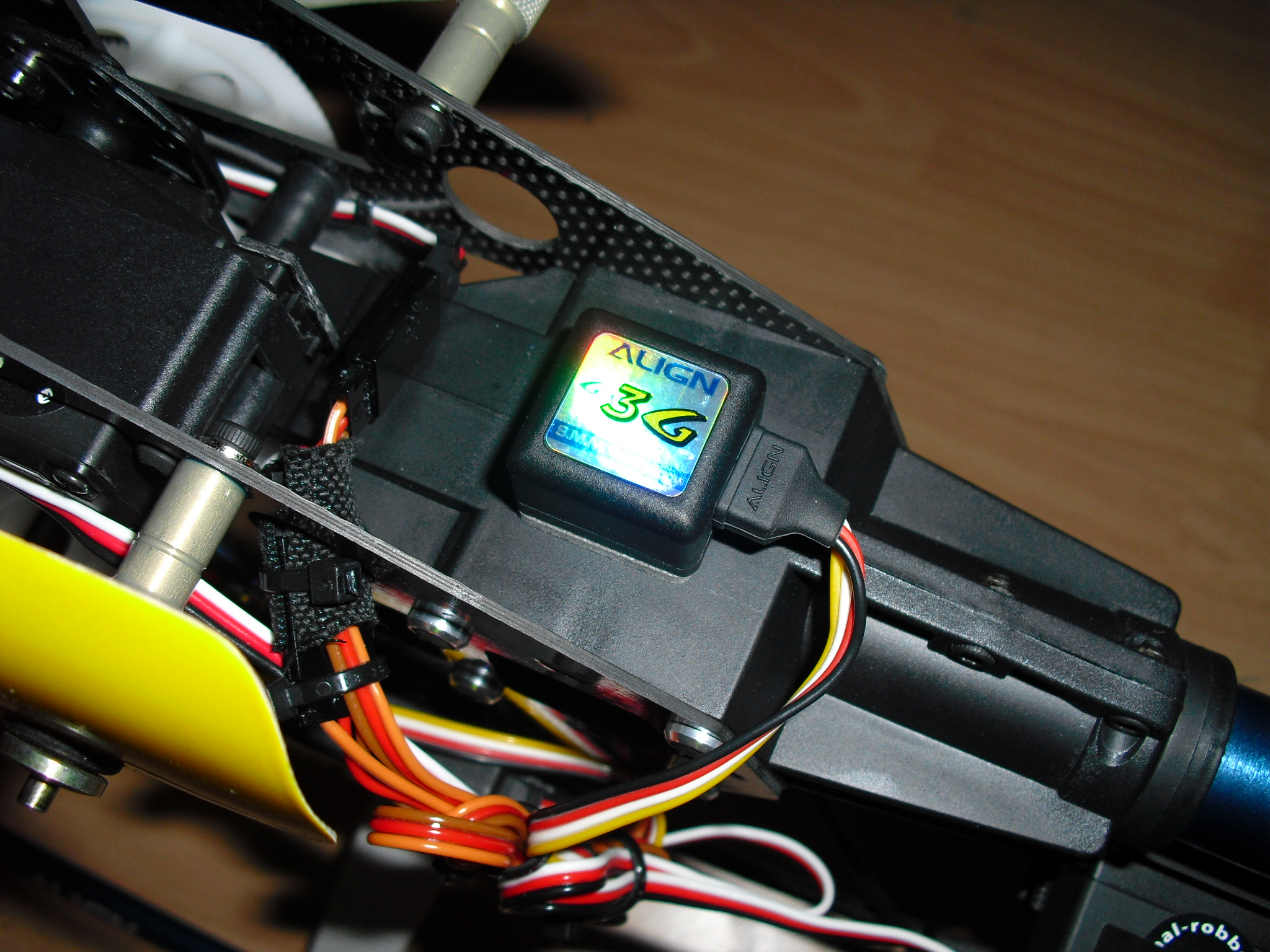

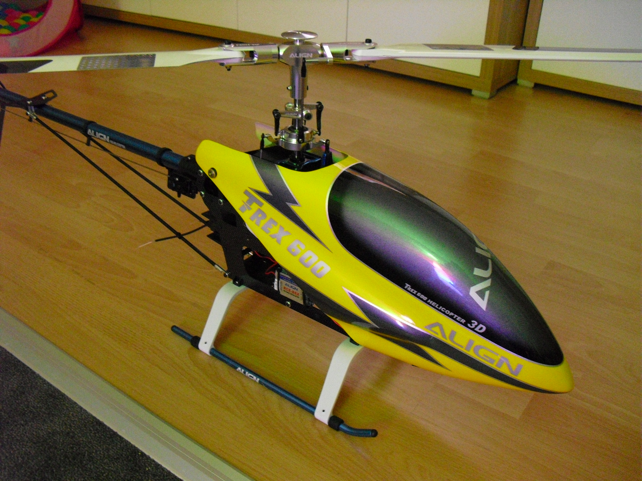

hier mal bilder......
- gut1.JPG (2.12 MiB) 1200 mal betrachtet
- 3g.JPG (1.94 MiB) 1200 mal betrachtet
- gut2.JPG (1.83 MiB) 1200 mal betrachtet
- gut3.JPG (2.07 MiB) 1200 mal betrachtet
