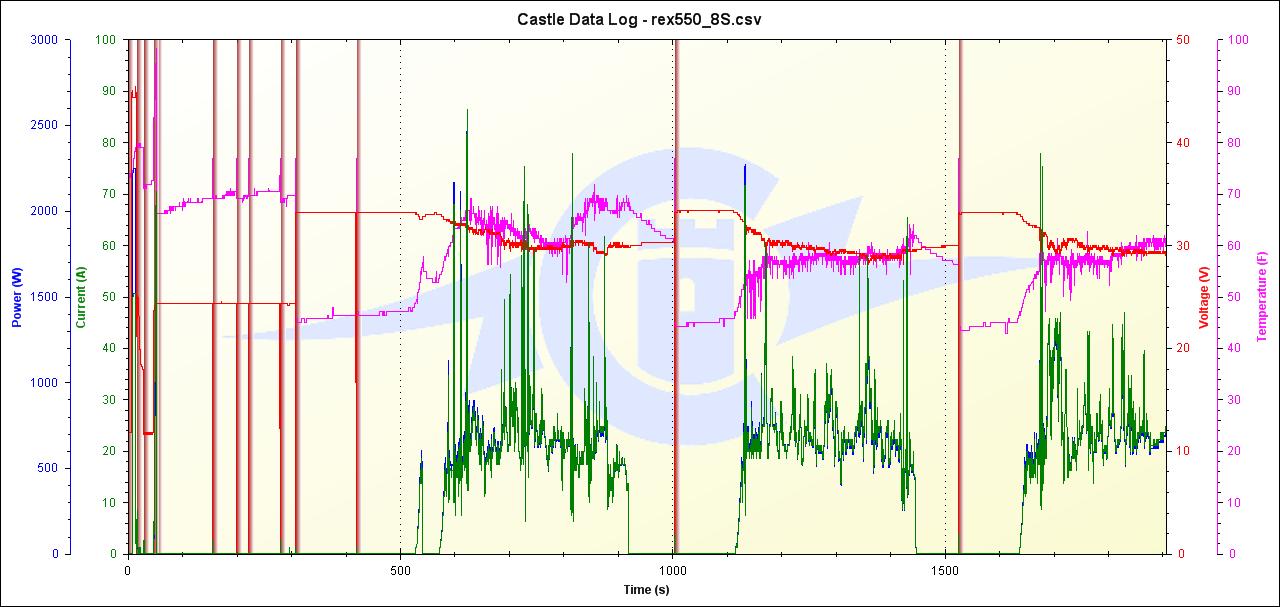

Nach kleinen Modifikationen und vor allem dem Montieren der 553er Edge Blätter ist der 550er nicht wiederzuerkennen.
Er fühlt sich trotz der schweren Akkubalast und BEC Akku am Knüppel wesentlich leichter an, geht super auf Pitch,
wird sauschnell, liegt wie ein Panzer, ist aber trotzdem agil.
Lässt sich gefühlsmässig präziser fliegen als der 600er, ist aber agiler.
Jetzt noch etwas abspecken und das Gerät macht richtig Spass.
Der Scorpion zieht an 8S mit der Übersetzung alles durch, null Einbrechen, intakter Akku vorausgesetzt.
Hier mal ein Log über drei Flüge, Drehzahl wurde nicht gemessen aber mehrmals in drei Stufen durchgeschaltet.
Schneller Kunstflug mit bewusst öfter mal voll aufgerissenem Pitch (mehrere Grossloopings hintereinander).
Interessant, dass der Motor kaum über 80A zieht und man mit nem moderaten average auskommt.
Scheint sich um ne gesunde Übersetzung zu handeln.
Wäre aber auch interessant, mal moderat hochzuritzeln... :twisted:

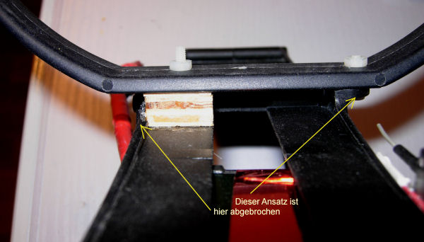

Hat jemand vlt. zufällig ne M3x20 (oder länger) aus Nylon mit Senkkopf? Die könnte er mir zum Helistammtisch mitbringen.
An der rechten Chassishälfte meines Crash-Logo ist die Haltenoppe für den Kufenbügel abgebrochen - habe jetzt weiter innen unter Zwischenlage eines Holzklötzchens verschraubt. Die momentane Nylonschraube hat aber einen zylindrischen Kopf, der dem Lipo im Weg ist.
...Der Logo 400 Stretch wird so langsam wieder :) .

Wenn ich untern Landegestell "probiere" drunter her zu sehen, schaut es aus, als ob es dort eine Kante gibt.
Wie schaut es dann als Lösung mit einem Winkel oder Alu-Vierkant aus, welcher sich dann verschrauben lassen könnte, ohne das du mit den LiPo in Konflikt kommst?

DeWe hat geschrieben:Lösung mit einem Winkel oder Alu-Vierkant
...in der Richtung wär schon was gegangen, wäre aber recht kompliziert geworden, weil das Logo-Chassis keine geraden Kanten hat.

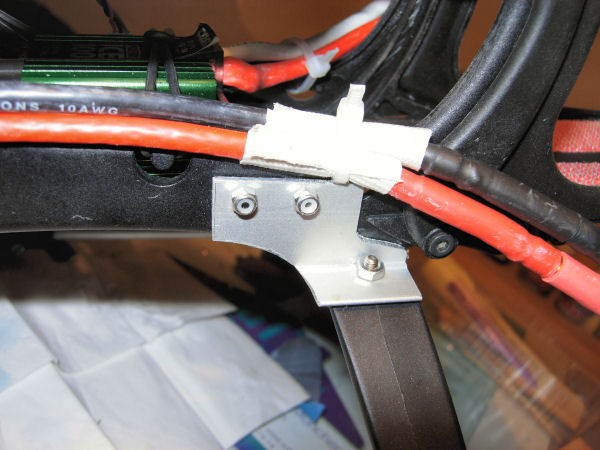

So'n Mist :oops: . Wo ich die neue Schraube (durch's Holzklötzchen) gesetzt habe, muß ja die Zunge der Haube vorbei. Das schmeißt mich um Wochen zurück :roll: .

Vermutlich dann doch ein kleines Aluwinkel-blech, denn kann man ja mit dem Hammer Kaltverformen, bis der Winkel passt ?

DeWe hat geschrieben:Vermutlich dann doch ein kleines Aluwinkel-blech, denn kann man ja mit dem Hammer Kaltverformen, bis der Winkel passt ?
das Logochassis hat nur Rundungen (Colani Design)
Da hat der Wilhelm einiges zu klopfen
...konnte mich deiner Argumentation nicht länger verschließen :idea: .
