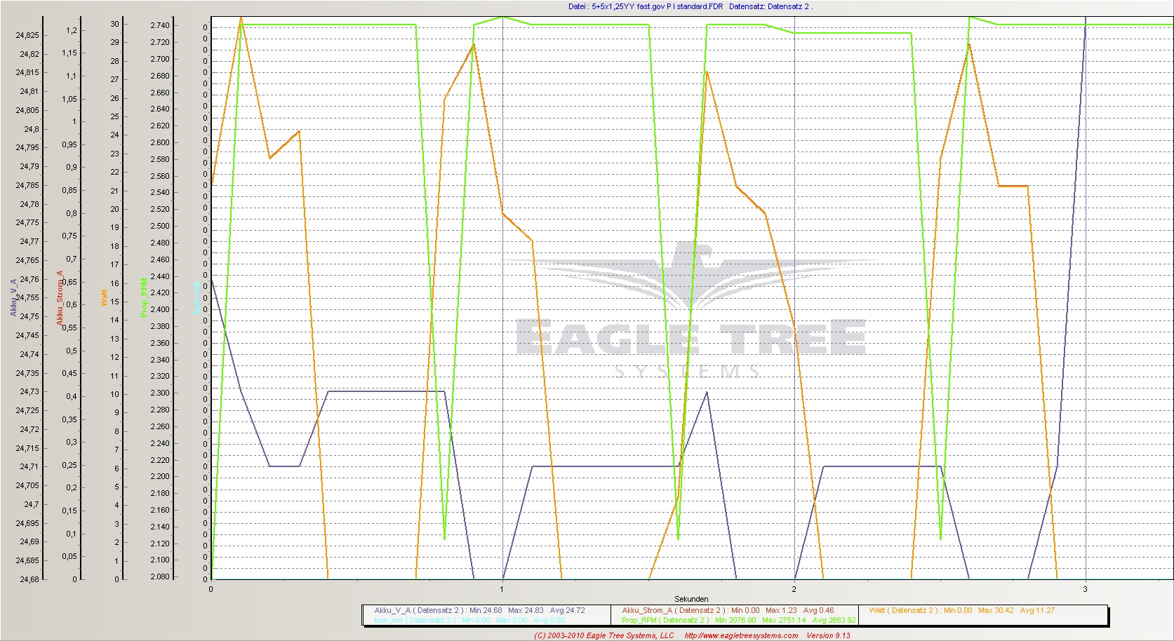

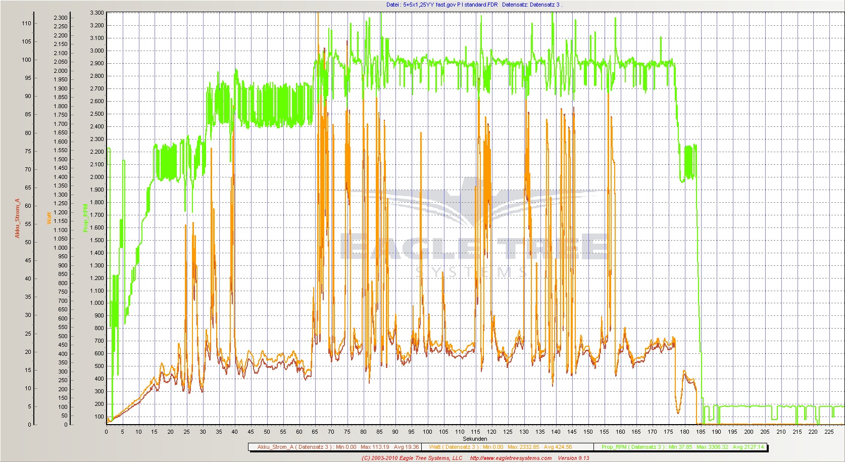

bin beeindruckt, der riemen hat tatsächlich 6 flüge am stück gehalten :mrgreen:
heute definitiv mit fast.gov. da muß man wohl nochmals einlernen, oder der yge ist in den einlern-mode gegangen, da ich an p und i gedreht hab...
200upm einbruch bei "drauf angelegten" 2,3kw und 113A. 2800 am kopf und 80% regleröffnung
hier noch n log vom YGE proggen :drunken:
regler proggen 1,25YY.jpg (622.29 KiB) 2023 mal betrachtet
5+5Yx1,25YY fast gov p i standard.jpg (745.7 KiB) 2022 mal betrachtet
