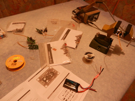

Daher habe ich heute abend die Baustelle der DS9 wieder geöffnet. Das Material wie Motoren, BL Regler und Elektronikmodule ist alles da.
Heute Abend war das Löten der Elektronikmodule angesagt. Die E-Module kommen in den Steuerungsmodulen, die im äusseren Ring der DS9 sind. Davon gibt es 9 Stück.

- Das Löten der E Module.
- DSCN5902-klein.JPG (141.28 KiB) 3940 mal betrachtet
- DSCN5903-klein.JPG (134.47 KiB) 3940 mal betrachtet

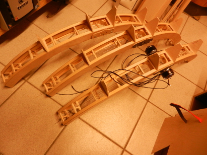

Habe mal wieder ein wenig heute nachmittag (hatte ein wenig Zeit) an meiner DS9 weiter gebaut. Die Lötorgie ist beendet und alle 9 Elektronikmodule sind gelötet. Auf einigen muss noch 5mm LED verlötet werden. Zur Zeit keine mehr da. Auch die 9 Balsakästen sind jetzt sauber geklebt und zum Teil verschlieffen.
Am äusseren Ring habe ich jetzt 0,4mm Messingdraht eingezogen. Einmal für plus und einmal für minus. An diesen beiden Drähten werden später die 9 E-Module angelötet.
Ebenfalls habe ich am äusseren Ring jetzt aus Balsa die ersten Trapeze geklebt.
Was jetzt als nächstes kommt sind die 4-Kantstäbe die möglichst weit in den Ring hinein reichen sollen, wegen der Schwingung.

- DSCN5912-klein.JPG (134.82 KiB) 3854 mal betrachtet
- Die Balsatrapeze am äusseren Ring.
- DSCN5913-klein.JPG (144.19 KiB) 3854 mal betrachtet
- DSCN5915-klein.JPG (131.85 KiB) 3854 mal betrachtet
- Die Balsakästen mit den E-Modulen.
- DSCN5916-klein.JPG (143.24 KiB) 3854 mal betrachtet
