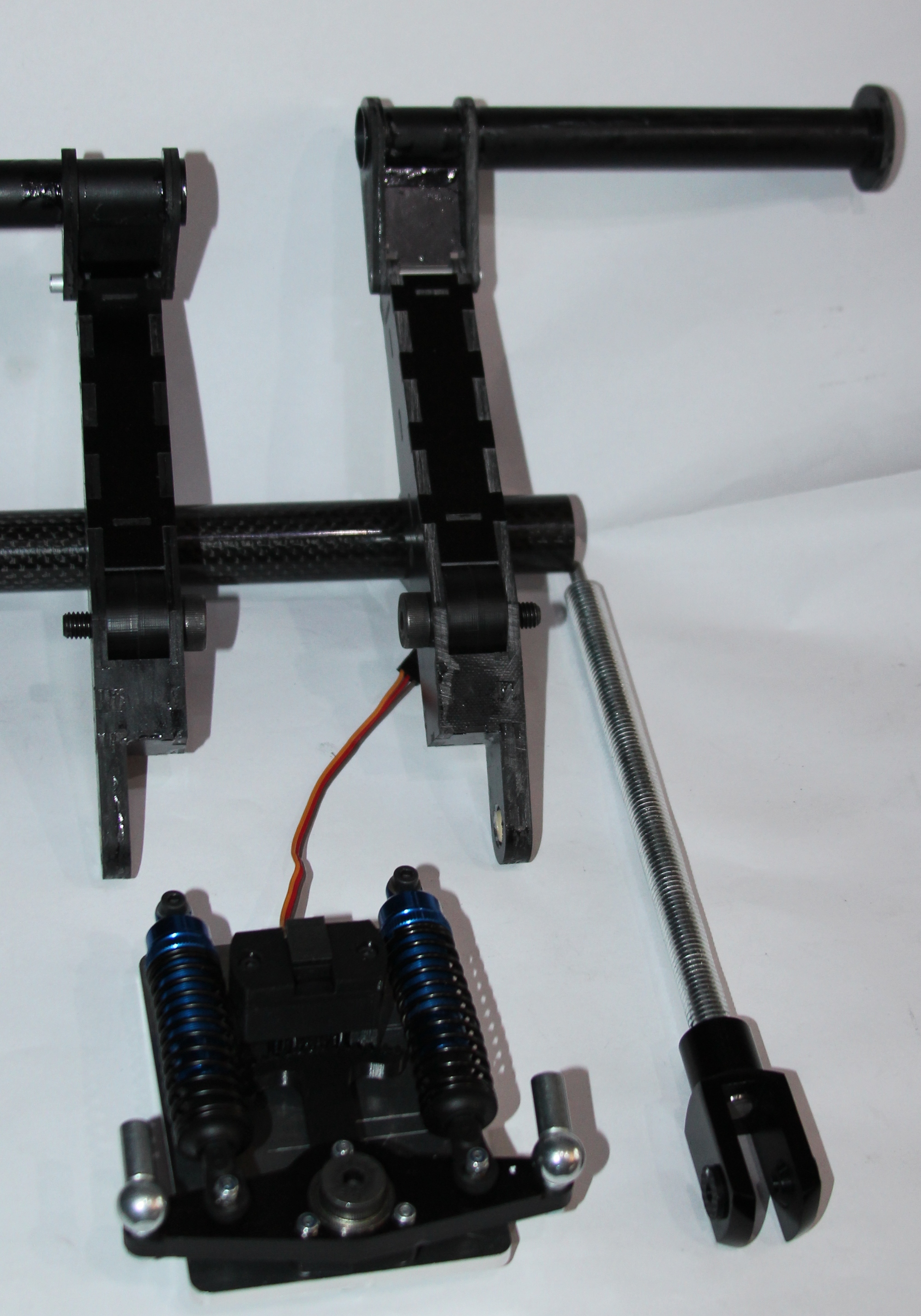

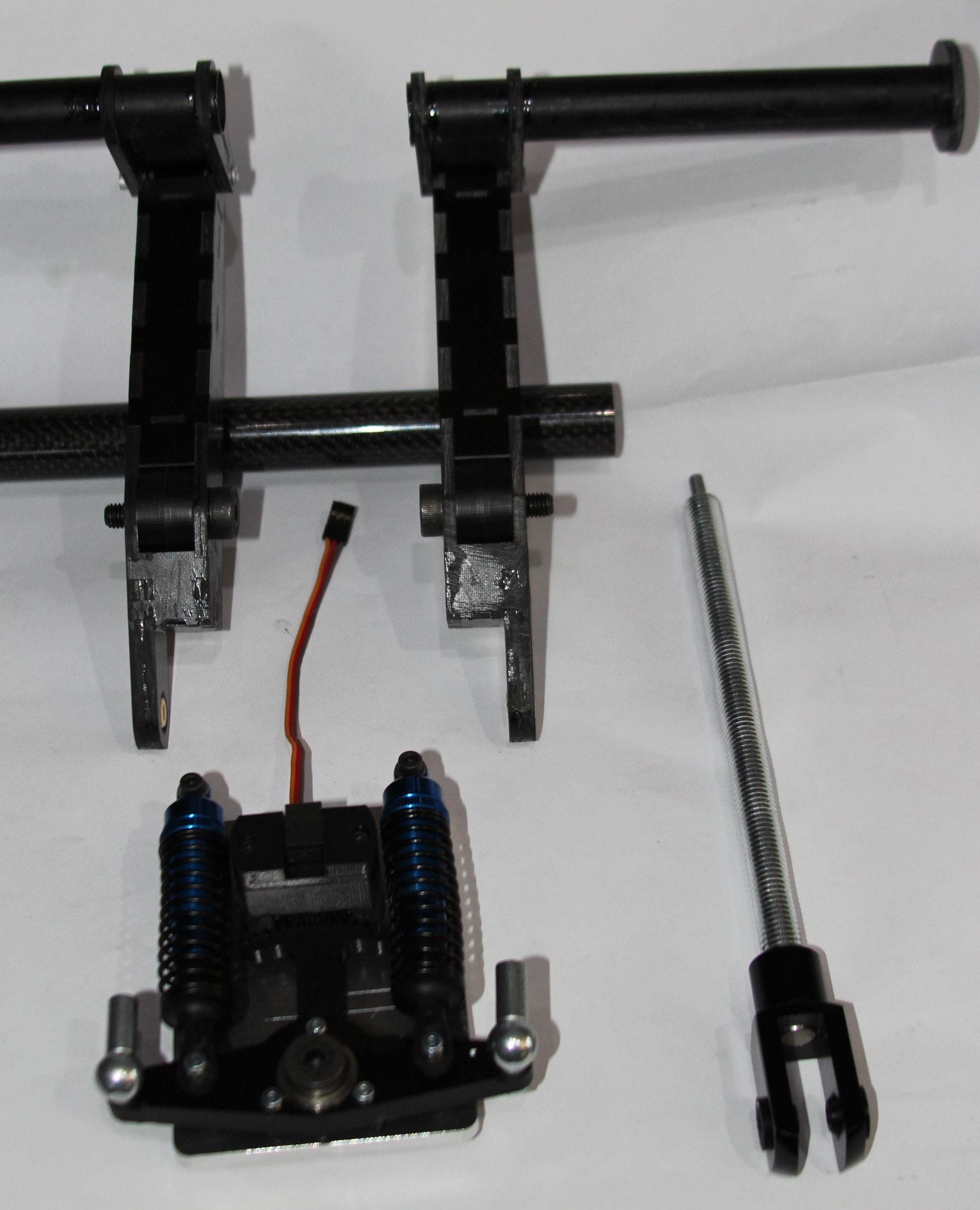

heute Abend oder morgen müßte auch endlich mal eine Rückmeldung bezüglich der Pedale kommen, Thomas hat gestern Abend die finale Version der Sensoreinheit mitgenommen. :roll:
Die Dämpfer darin habe ich jetzt mit 2000 cps Öl gefüllt, das gibt bei schneller Bewegung ca. 20N Widerstand.
Für meine brauche ich jetzt erst einmal eine Bodenplatte.
An die Sensor Einheit lassen sich eigentlich dann beliebige Pedale anbauen.
EC-135/145 hat Thomas
EC-120 ist im Bild, sind meine.
UH-1D kommen noch. :wink:
BK-117 weiß ich noch nicht, die sind so häßlich. :roll:

wie tief ist die ganze mechanik? ich habe 40mm zur verfügung....
#288 Re: Hardware für Heli-Homecockpit
Verfasst: 18.12.2014 15:05:12
von yogi149
8)
39mm + die Mutter der Zentralschraube. Für die müßte man sich mit einem Forstnerbohrer eine Senkung in die Bodenplatte machen.
