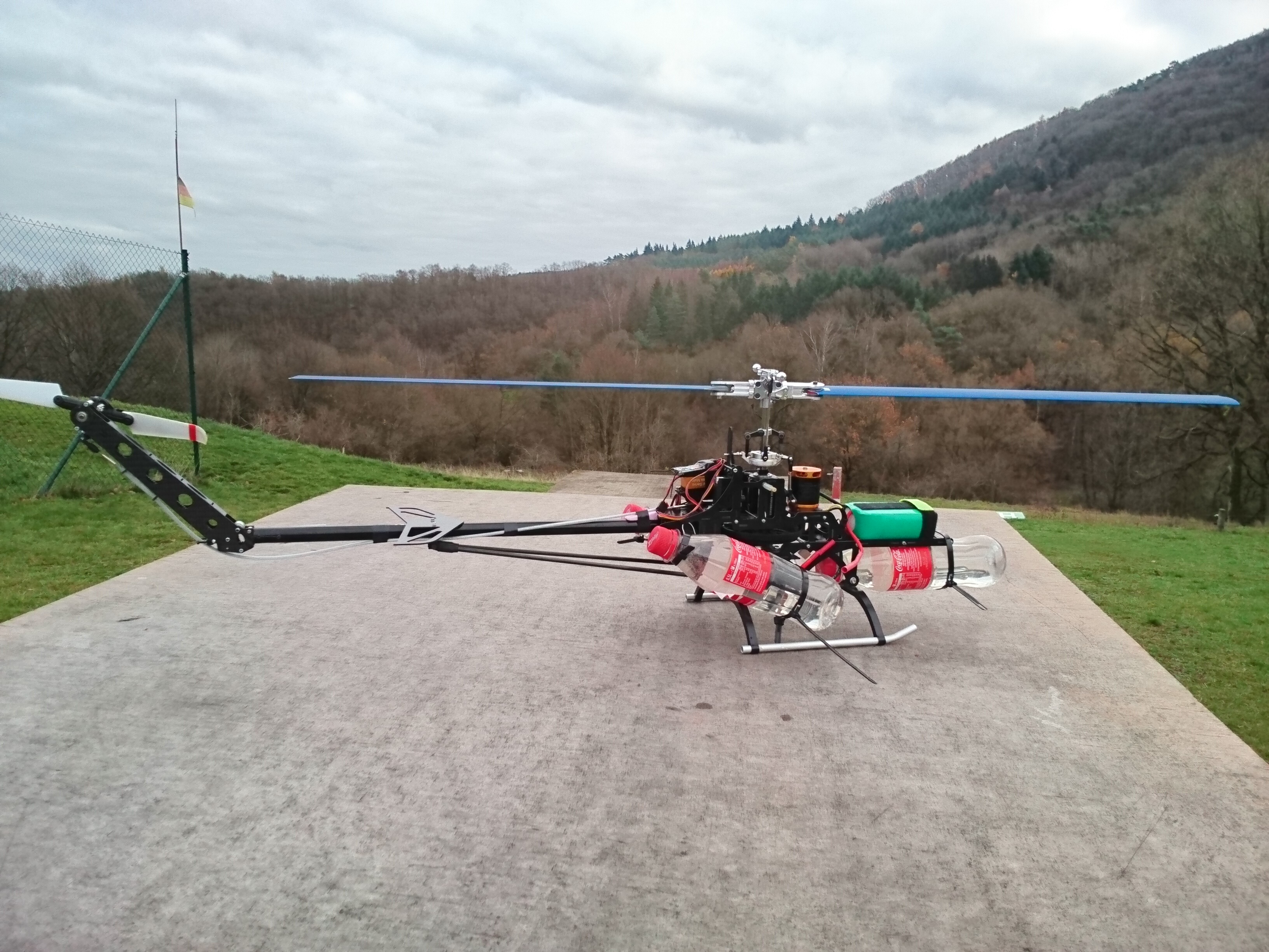

Ich habe den T-500 aufgelastet.
Dazu wurden drei mit Wasser gefüllte 0,5er-Limoflaschen an das Chassis geschnallt, ergibt ein Zusatzgewicht von etwa 1600g.
Das Gesamtgewicht lag damit bei umrum 3,5kg.
Der Hintergrund dazu ist ganz einfach erklärt: kann man mit relativ wenig Drehzahl so eine Fuhre fliegen? Gibt es Resonanzen oder Vibrationen? Wie reagiert der Kopf auf die Last?
Im Ergebnis nehme ich an, dass der Heli noch gut ein Kilogramm mehr tragen könnte, evtl. bei leicht erhöhter Drehzahl.
Das Video ist (wetterbedingt) ziemlich kurz, aber dabei habe ich alles testen können, was mich interessiert hat.
Die Fuhre hängt ruhig in der Luft, auf Pitch ist genug Reserve, um auch einen kräftigen Steigflug hinzulegen, oder kräftig abzufangen. Der Heckrotor ist eh ziemlich gut übersetzt, und das Buddelschiffheck zeigt keine Neigung zu lastbedingter Reaktion.
Vibrationen oder Unruhe haben sich nicht gezeigt.
Der Start ist etwas unruhig, weil die Fuhre dezent kopflastig war.
http://ringschmied.de@ringschmied.de/rc ... -12-02.mp4 (237MB)
Ich bitte um Entschuldigung, dass es keinen Zoom gibt, damit tut sich so ein Smartphone leider auch heute noch schwer (und Digi-Zomm ist einfach Dreck)

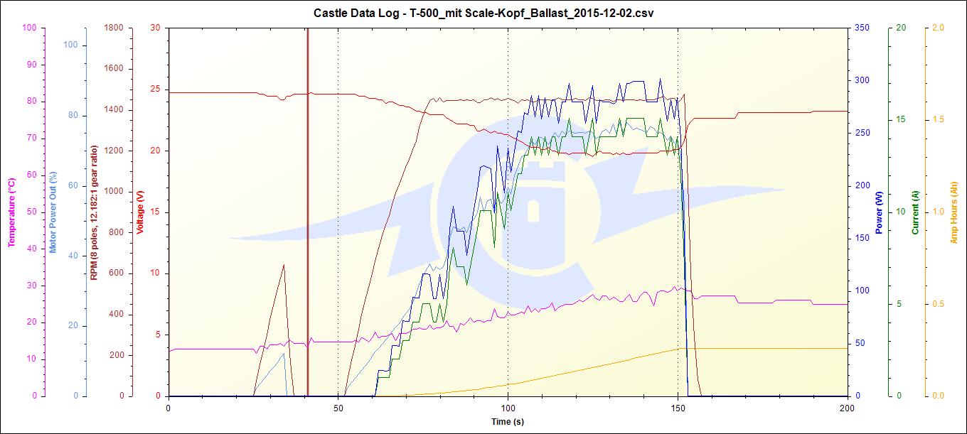

Und diesmal gibt es auch ein Log dazu 8)
T-500_mit Scale-Kopf_Ballast_2015-12-02.jpg (99.07 KiB) 2814 mal betrachtet
Der Stromhunger hält sich in sehr angenehmen Grenzen, und leigt etwa gleichauf mit dem Eichhörnchen.
EDITH sacht, ich hab noch ein Photo vergessen. Von der Fuhre mit den Limoflaschen dran.
2015-12-02 13.59.00.jpeg (2.43 MiB) 2812 mal betrachtet
