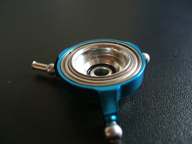

Hallo Zusammen
Ich bin seit Freitag auch stolzer Bestitzer eines T-Rex SE und jetzt habe ich ihn aber nochmal auseinander gebaut um die Taumelscheibe zu prüfen . Aber ich krieg die nicht auseinander?!! Auch nicht so wie auf der Beschreibeung mit dem Nußkasten.
Jetzt meine Frage?
bei meiner Taumelscheibe steht kein Alaign vorne drauf . Wenn ich die Taumelscheibe aber umdrehe ist unten(innerer ring) eine art 45Grad schräge auseinandergedrückt richtung kugellager? ist das dann schon die neue? Der T-Rex hat noch ein weißes Hauptzahnrad also nicht der V2.
Ich würde gerne das Bild dazu reinstellen habe aber leide keine Homepage zum hochladen.
Gruß Thomas
Jetzt meine Frage?

Tach auch ... Bilder kannst du auch hier hochladen! Müssen aber von die sein
Das 45 Grad zeugs hat auch die Alte. Die ist nur ein bissl abgeflacht an der Stelle ...

Mit Hitze wird es gehen. Die TS ist in der Regel verpresst. Nach ein paar Flügen lockert sich diese Presspassung und zerlegt sich im ungünstigsten Fall in der Luft.ThomasH hat geschrieben:Hallo Zusammen
Jetzt meine Frage?
Gruß Thomas
Zum Trennen ist Hitze der einfachste Weg. Handschuh anziehen, TS mit Feuerzeug erhitzen (Vorsicht, nicht das Kunststoff Mittelteil abfackeln!) und das Mittelteil mit passendem Gegenstand rausdrücken. Sollte bei ausreichender Erhitzung sehr leicht rausgehen.
Keine Angst, die Russpuren kann man anschliessend einfach wegwischen

o.k. dann will ich das mal testen
Ah so geht das hier
würdet ihr es dann mit gewalt probieren oder wo kriege ich eine neue Taumelscheibe als einzelteil. denn wenn ich die nicht ausseinander kriege fliegt die Angst immer mit das sie sich doch löst irgendwann
Gruß Thomas
Ah so geht das hier

War bei mir auch aber die Angst ist jetzt weg
leg dir gleich Loctite 648 zu wenn Du es nicht schon hast!

Komisch die Plaste-TS hält bombig (bis jetzt nur auf der Erde). Werde mal nach dem 2 - 3 Flug überprüfen. Hält die auch mit "Jamara Schraubenlack Hochfest", oder muss es 648 sein? Wann kommt die Align TS gebördelt???????????

Ich würd keine Schraubensicherung nehmen. Das ist für andere Anwendungen gedacht. Es gibt von anderen Firmen Lager+Welle Kleber. Das ist in etwa das gleiche wie das Loctite 648. Auf die Plastik TS würd ich mich auch nicht verlassen. Sind uns auch schon mehrere auseinandergefallen.
Ich mach gerade noch mit meiner ungeklebten Alu ARK TS Rundflug. Werde die aber auch spätestens am Wochenende mit aller Gewalt versuchen zu demontieren. Sonst löst sie sich nur mal von selber in der Luft auch.

na mein lieber Schwan! Da bin ich ja froh das meine noch hält
. Ich fliege die Original TS vom HDE jetzt seit etwa 2 Flugstunden und hab noch keine Propleme damit. Wenn ich mir das aber so durchlese werde wohl morgen dran gehen das Ding zu demontieren.
Das Proplem ist halt denke ich das sich der Schaden nicht ankündigt sondern innerhalb von Sekunden einfach da ist. Also besser neu verkleben!

bei meiner Original TS ist auch noch nichts passiert! Es geht denk ich Haptsächlich um die Alu TS

Wenn es passiert ist es halt zu spät. Ich hab mir vorher überhaupt keine Gedanken darüber gemachtdas so etwas passieren könnte, aber bevor ich ein Crasch hab kleb ich das Teil lieber.
Seit wann fliegst du dein Original TS Ralf?
