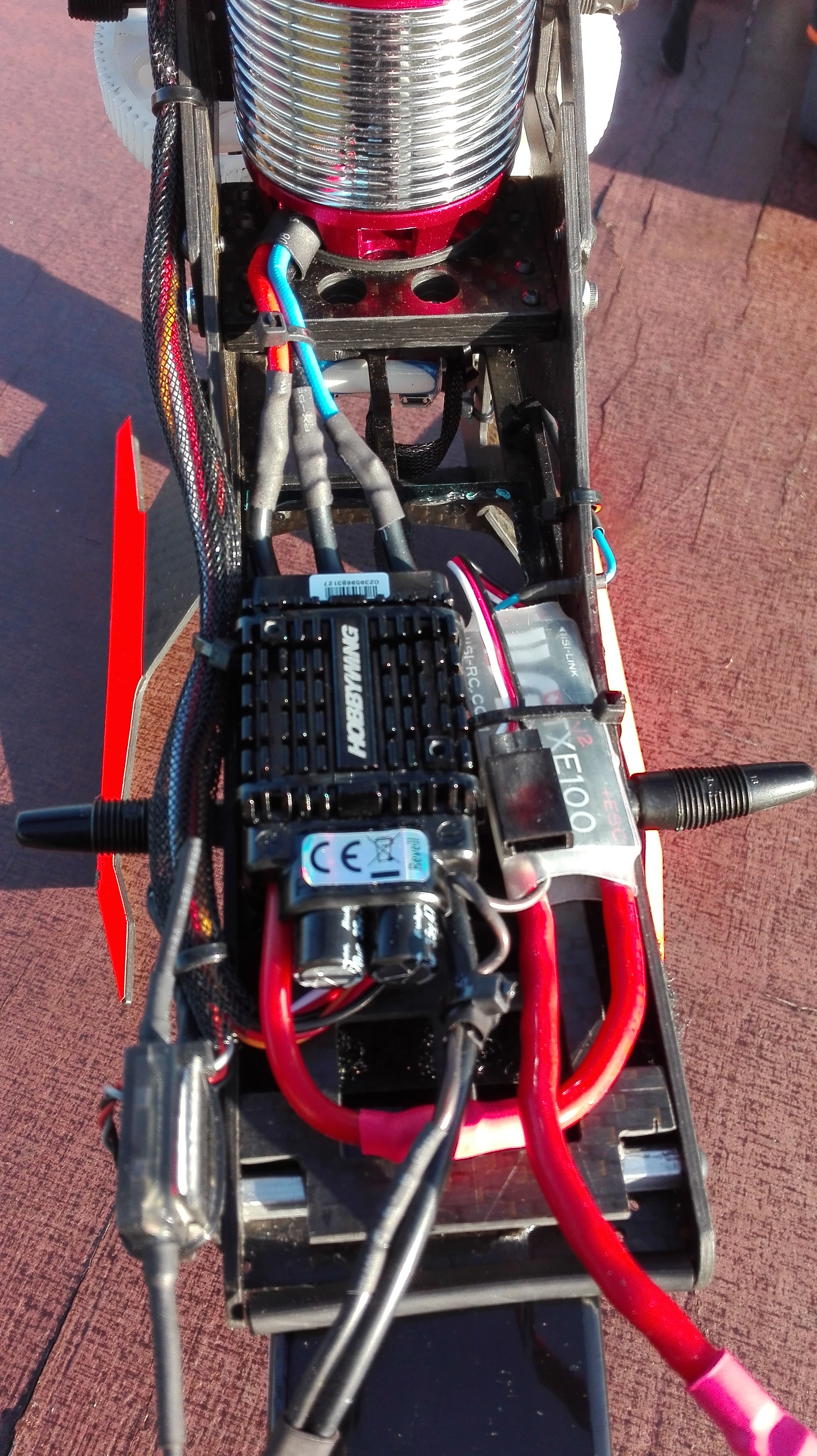

Nach dem ich jetzt nach ein paar Flügen recht sicher bin, dass die Motor-/Reglerkombi für das reicht, was ich kann (Peak bisher bei knapp 53A) und er damit im Heli bleiben darf, konnten hier die Kabel auch gekürzt und auf Stecker verzichtet werden. Hat fast 20g gebracht.
Damit reduziert sich das Abfluggewicht (ohne Haube) auf 3390g laut Aldi-Kofferwaage. Genau ist die nicht, aber den Wert hat sie bei mehreren Versuchen am Meisten angezeigt.
- Gewicht inkl. Akku, ohne Haube
- IMG_20151225_153607.jpg (2.13 MiB) 3591 mal betrachtet
- Aufgeräumte Elektrik
- IMG_20151225_141850.jpg (3.59 MiB) 3590 mal betrachtet

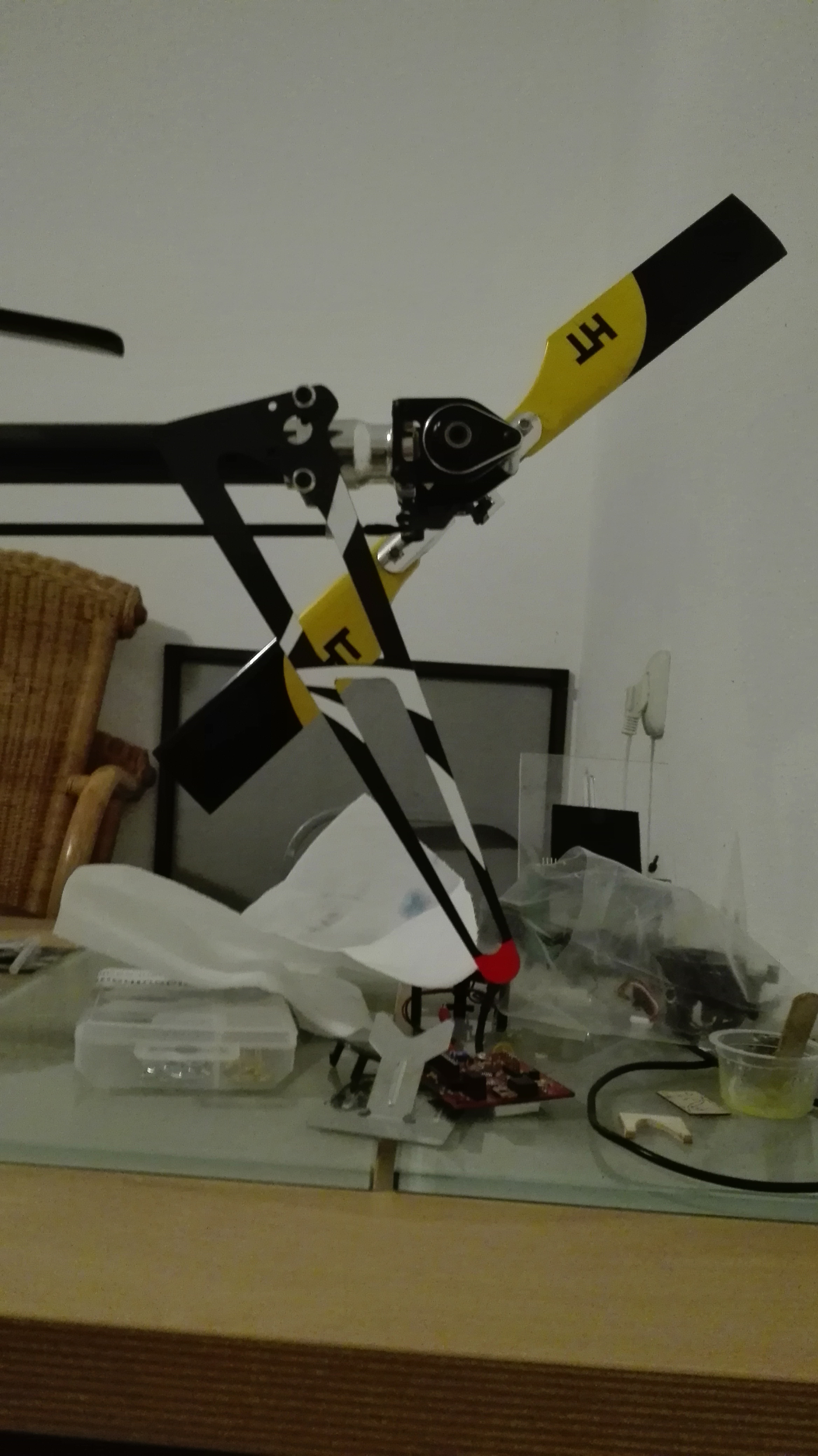

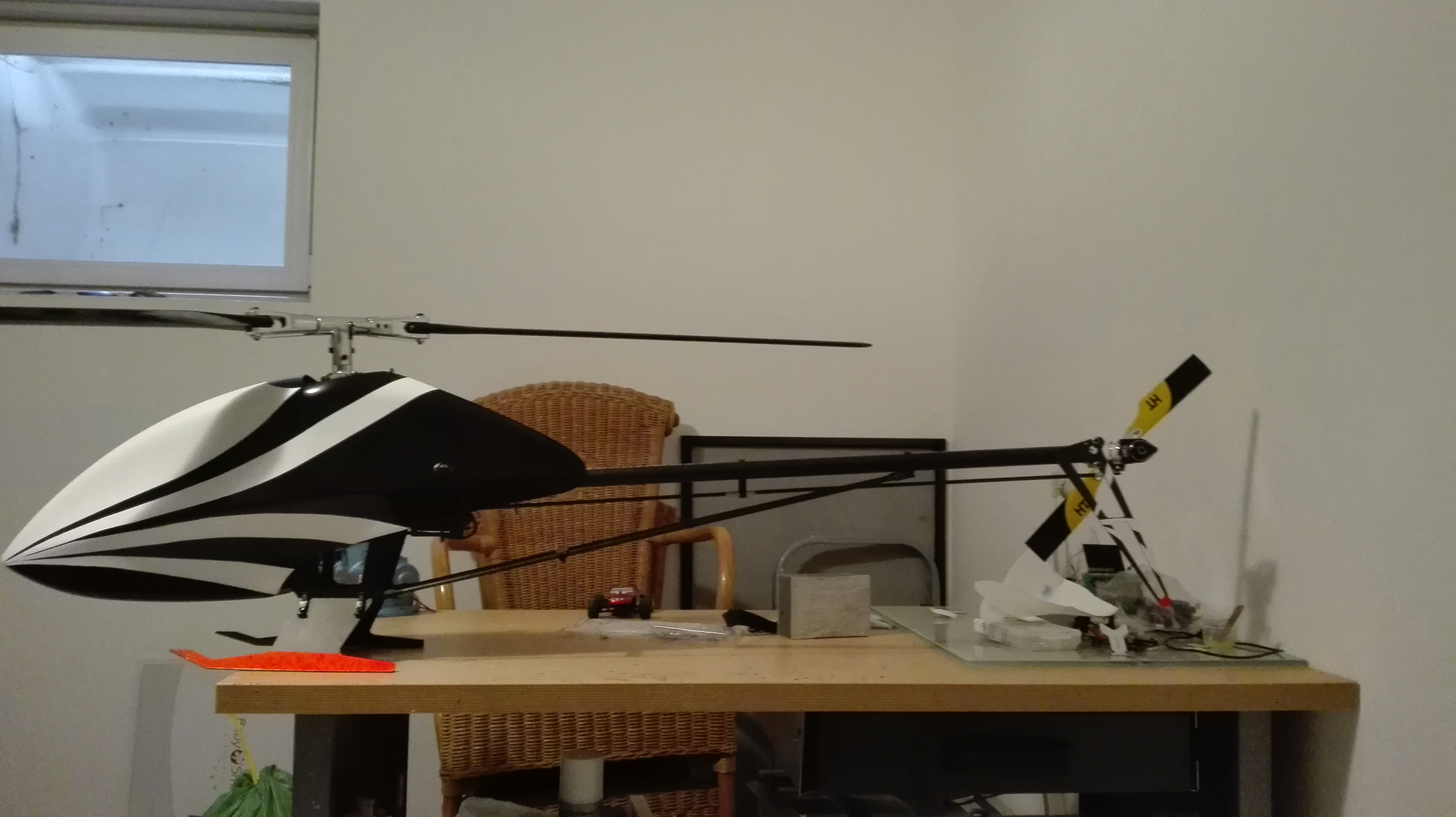

Neue Haube ist auch fertig. Wiegt tatsächlich spürbar weniger.
- IMG_20160115_152934.jpg (2.21 MiB) 3519 mal betrachtet
- IMG_20160115_152923.jpg (2.14 MiB) 3520 mal betrachtet
