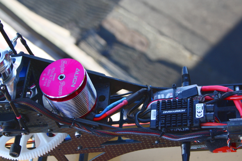

Motor
Nun brauchte ich einen Motor. Der Motor-Profi meiner Wahl ist [torro], dessen Motoren schon in einigen meiner Helis werkelten. Als guten Kompromiss zwischen passender Leistung an 6S, Gewicht und Kosten, empfahl er mir einen Align 730MX mit 850kV zu nehmen. Selbigen fand ich schnell als fast neuwertigen. Also erst mal kein getuneter, dafür aber extrem günstiger Motor (ich kann ihn später ja doch noch in [torro's] drahtgeschundende Hände geben).

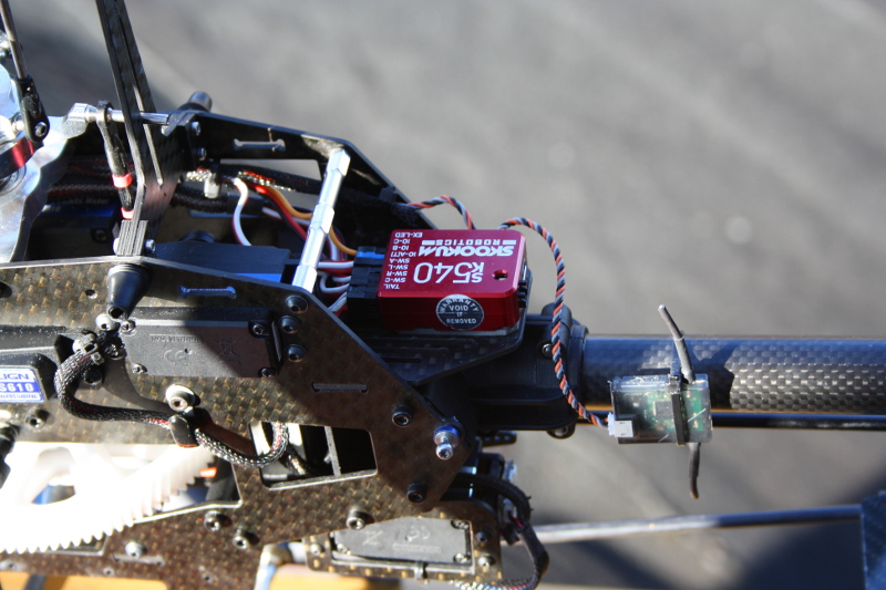

FBL-System
In meinen Fingern hatte ich bereits VStabis, Brains, BeastX, TAGS01, 3gx, 3Digi, BavarianDaemon und AS3X. Damit wusste ich zumindest, welche Stabis so gar nicht in Frage kommen. Fest stand für mich, dass ich wieder einen Governor im FBL-System haben möchte.
Erstanden habe ich dann ein Skookum SK520 - nicht der günstigste Schuss den ich hätte machen können, aber der Preis war dennoch sehr akzeptabel und es ist mal ein System das ich noch nicht hatte. Schlecht soll es ja auch nicht sein.
Angenehm ist die Art, wie die Ersteinstellung durchgeführt wird. Man wird von insgesamt vier "Wizards" durch das Grundsetup geführt. Auch der Rest ist angenehm übersichtlich, auch wenn nur in Englisch oder Chinesisch verfügbar.

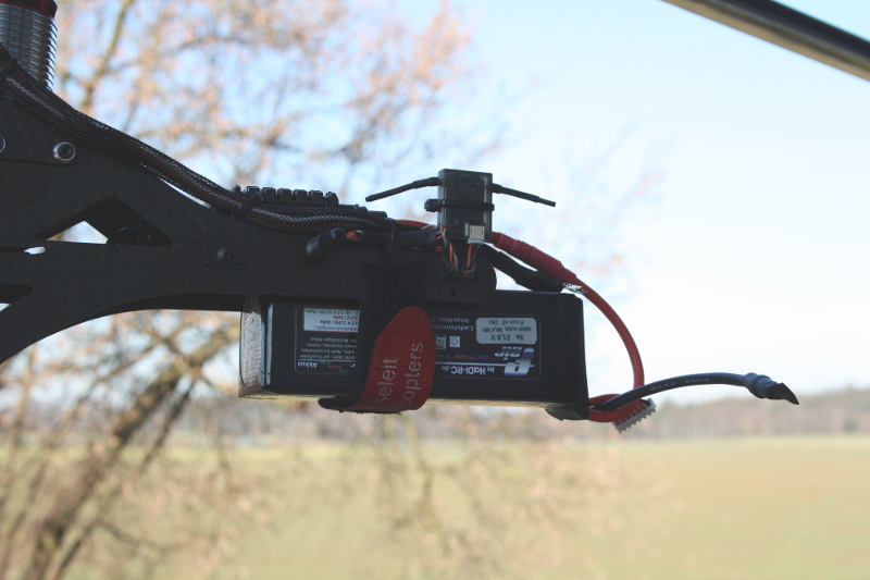

Backup
Wer schon mal gesehen hat, wie ein 700er unweit vor dem Sicherheitszaun einschlägt weil irgend was in der BEC-Versorgung ausgefallen war, der macht sich Gedanken.
100% Sicherheit gibt es nie, aber die paar Prozent die man sich heute mittels eines Backups erkaufen kann sind ihren kleinen Preis wert.
Meine Wahl fiel auf das OptiPower Backup weil es durch eine helle LED den Ausfall signalisiert und mit einem 430mAh-Lipo auch für eine "entspannte" längere Autorotation reicht. Außerdem ist es annähernd wartungsfrei.
Die LEDs sind im Übrigen so hell, dass man fast einen Gefahrenaufkleber am Heli anbringen muss. *blitz*

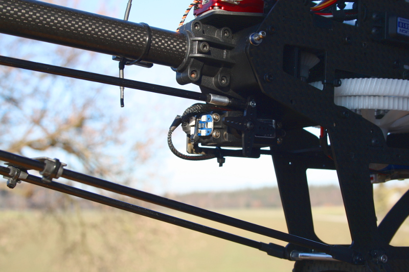

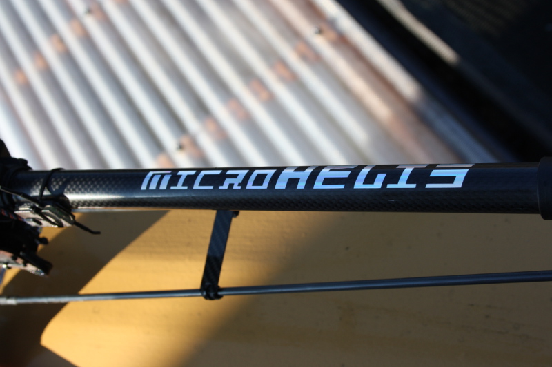

Heckabstrebung
Die originalen Abstrebungen wurden ersetzt durch eine wesentlich leichtere Version von [microHELIS.de] welche mir von [yogi149] für mein Vorhaben empfohlen wurden.
Damit konnten nicht nur mehrere Gramm Gewicht gespart werden, es wird auch der ungewollten Verspannung vorgebeugt, da die neuen Streben verspannungsfrei ausgerichtet werden können.
Durch die geringere Dicke der Endstücken konnten auch kürzere Schrauben genutzt werden.
Leider - oder auch zum Glück - ist die Bohrung der Endstücken der Verstrebung für M3 ausgelegt. Die Schelle am Heckrohr hat jedoch ein M4-Gewinde. Jetzt könnte man die M3-Bohrung etwas erweitern oder man reduziert das Gewinde der Schelle mittels Gewinde-Coils (kleine Gewindeeinsätze, eigentlich zum Reparieren defekter Gewinde) auf M3 ... Letztere habe ich getan weil ich diese Coils noch hatte.
Hier konnte ich knapp 25g sparen... Und das für ca 9€.
Das kann ich nur jedem empfehlen - vor Allem bei dem Preis.
Heckabstrebungen von microHelis.de

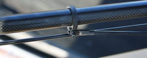

Eine noch in der Bauphase von [Christian] zugesante Heckschelle aus CFK die er mir zum Portopreis überließ, sparte nochmals 3g. Gerade am Heck hilft jedes Gramm um den Schwerpunkt halten zu können.
super-leichte Schelle aus CFK

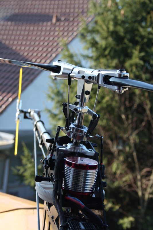

Rotorkopf
Auch am Rotorkopf lässt sich Gewicht sparen.
Natürlich wurde der Bremsteller entfernt. Über dessen Sinn bei einem 700er möchte ich sowieso streiten.
Weiteres Gewicht lässt sich hier später noch Sparen, z.B. durch eine kürzere Rotorwelle oder durch Aufbohren der Selbigen (hierzu wurde mir aber von einigen Leuten abgeraten) sowie durch einen leichteren Rotorkopf.
Gemäß dem Magazinbericht wurde von dem doppelarmigen Taumelscheibenmitnehmer ein Arm entfernt. Der verbleibende sollte angeblich den Job tun.
Da ich hier aber starke Vibrationen hatte wurde der zweite Arm aber wieder angebaut

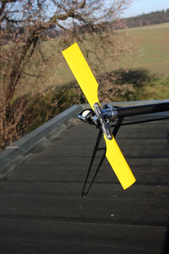

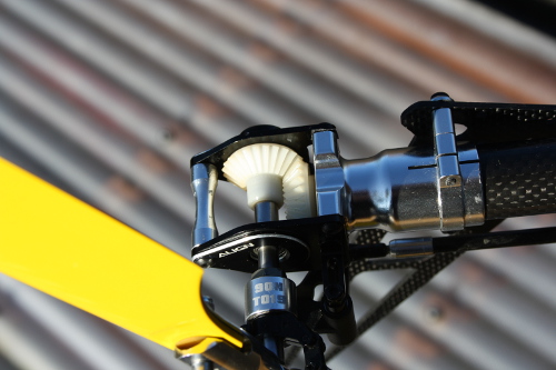

Heckrotor
Beim Heckrotor liefen die Kegelzahnräder nicht ganz Rund, so dass sie an einer Stelle so dicht aufeinander lagen, dass beim Drehen ein leichter Widerstand zu spüren war. Das mag bei hohen Drehzahlen vielleicht funktionieren, bei den angestrebten tiefen Drehzahlen erwartete ich hier Probleme durch Vibrationen. Da das Align HeRo-Gehäuse aber kein Einstellen des Getriebespiels zulässt, war Basteln angesagt.
Dazu habe ich zwischen den beiden schwarzen Seitenteilen und dem Gehäuse-Zentralteil Unterlegscheiben bzw. Isolierband untergelegt. Und zwar genau so viel, dass ich dann die Heckrotorwelle mit einer 0.1mm Passscheibe verschieben konnte, so, dass das Getriebe etwas mehr Spiel hat. Das habe ich auch schon bei anderen Helis so gemacht und funktionierte bisher tadellos.
modifiziertes Heckrotorgehäuse

Mit meinen zwei P-Ion V2 6S 4000mAh Akkus von hadi-rc.de konnte ich einmal knapp 13 und ein mal knapp 14min fliegen. Beim Schweben mit 900rpm (Windstille, Außerhalb des Bodeneffekts) musste der Stromspender gerade mal 270Watt liefern - das erwartet man eher bei einem 500er.
Peak-Strom lag bei 48A - allerdings war ich recht vorsichtig unterwegs - immerhin sind noch ein paar Einstellungen nötig. Lässt zumindest die Hoffnung, dass der Regler tatsächlich reicht.

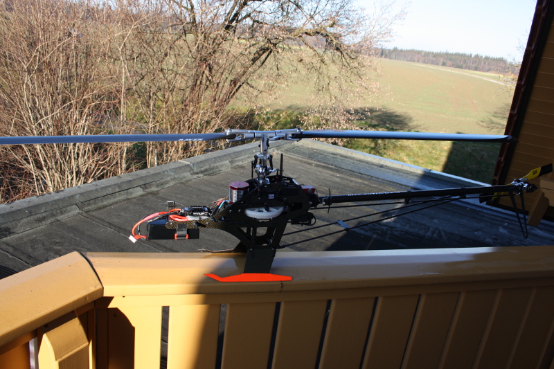

Bis hierher bin ich also bei einem Gewicht von rund 3700g angekommen (genaues Gewicht wird erst noch ermittelt - auf Arbeit steht eine Briefwaage) und das Ende ist noch nicht erreicht.
Ich hoffe, dass Andere genauso Interesse an weniger Gewicht & Drehzahl finden wie ich, als ich die erwähnten Beiträge las. Ich würde mich freuen, zukünftig mehr von leichten Helis zu lesen statt immer wieder nur von noch mehr Rotordrehzahl.

mit Haube dann unter 3700Gramm

Motor, Regler, IISI-TXE

Heckrotor mit gekappten 450'er Blätter

Noch ein Bild (10-Bilder-Grenze):
der Rotorkopf
der Rotorkopf

Wenn mir mal günstig ein solcher Rotorkopf in die Hände fällt probieren ich es - ist ja klar :)
Wichtiger ist aktuell der Heckrotor, die Kiste ist etwas Hecklastig.
