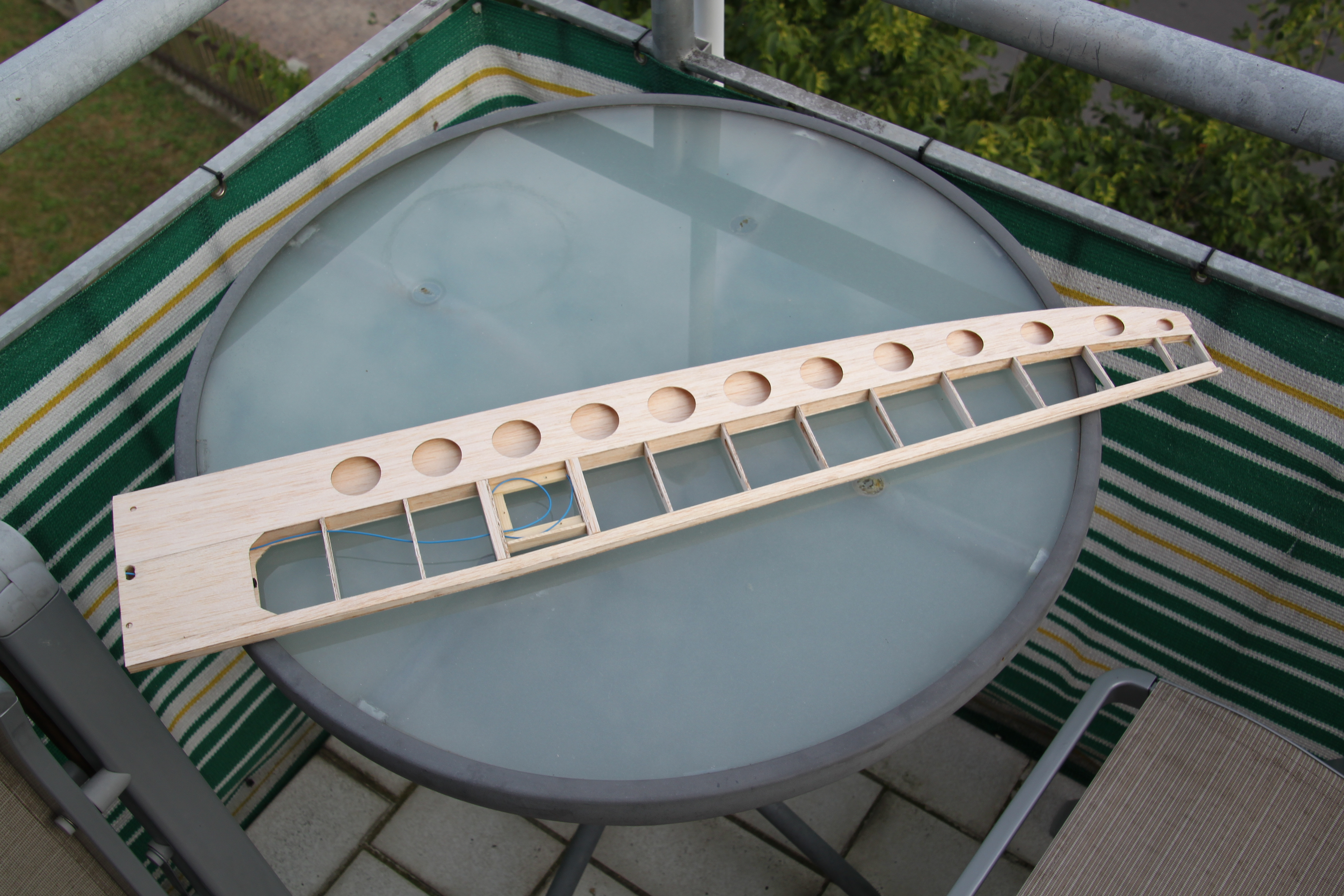

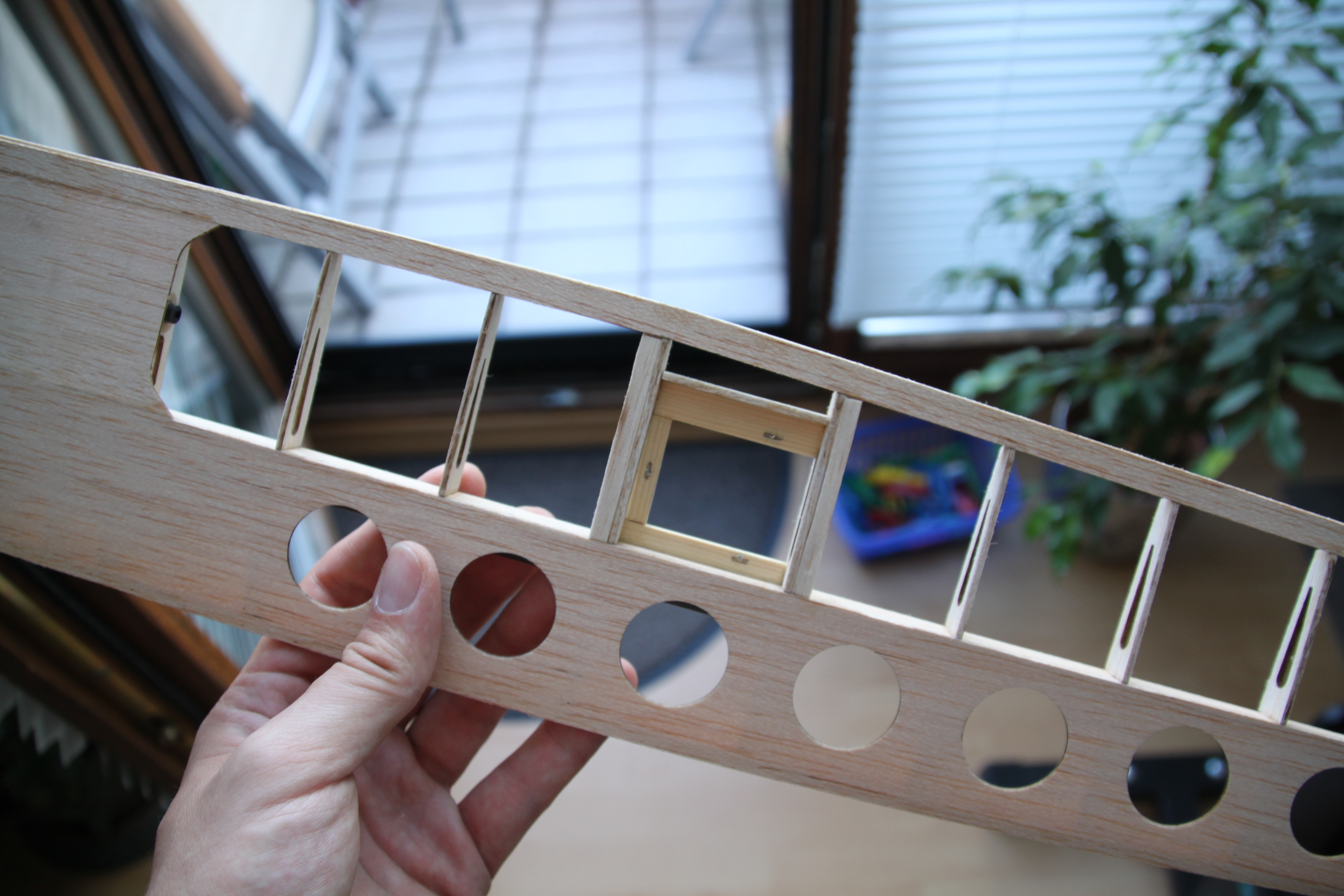

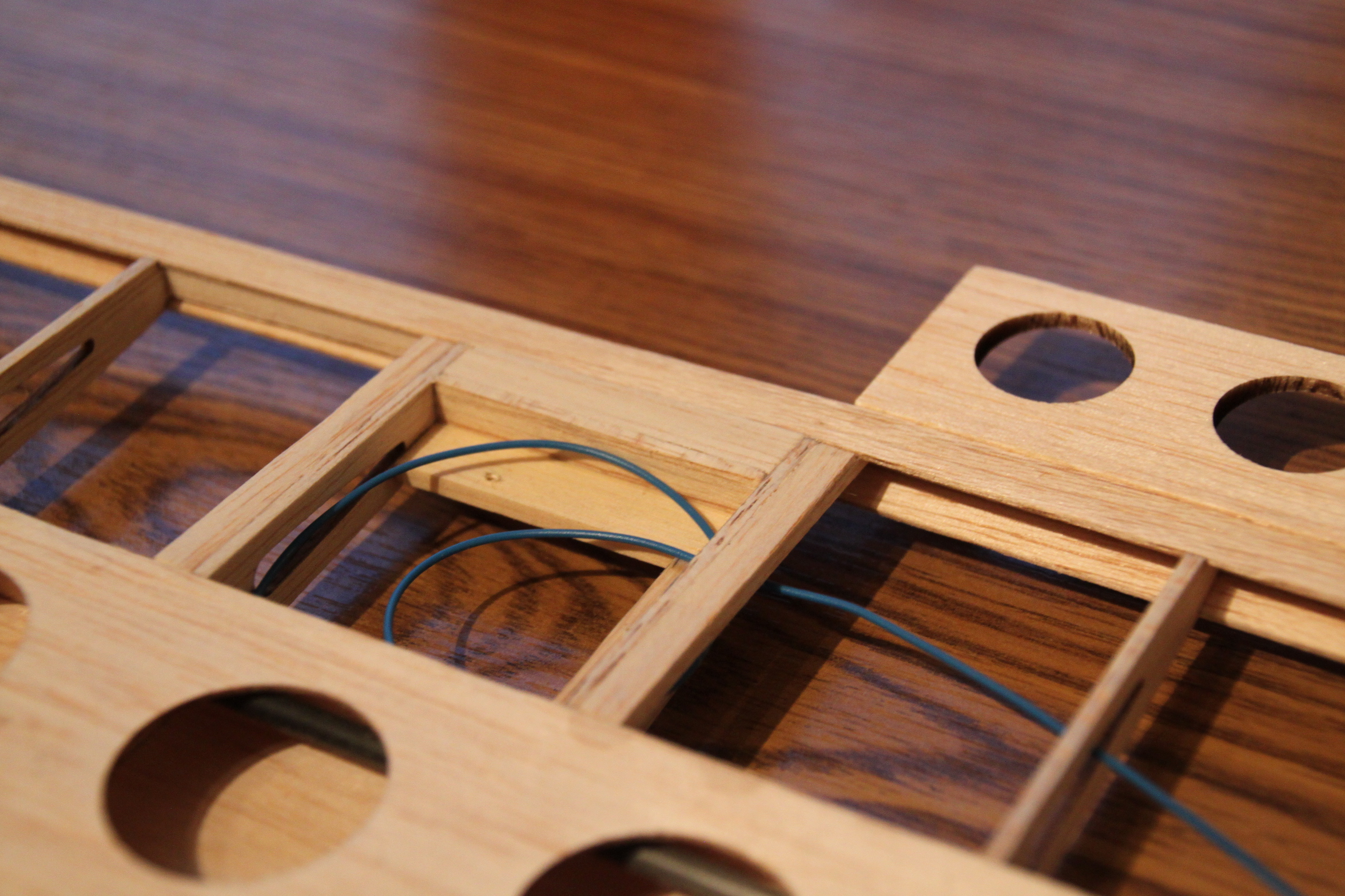

Servohalter sind eingeklebt.
Das Servo sitzt fest wie es soll und das Kabel ist sogar lang genug, dass es nicht verlängert werden. Eine entsprechende Bohrung im Wurzelbereich fehlt noch. Aber eine Sperrholzverstärkung ist schonmal vorgesehen.

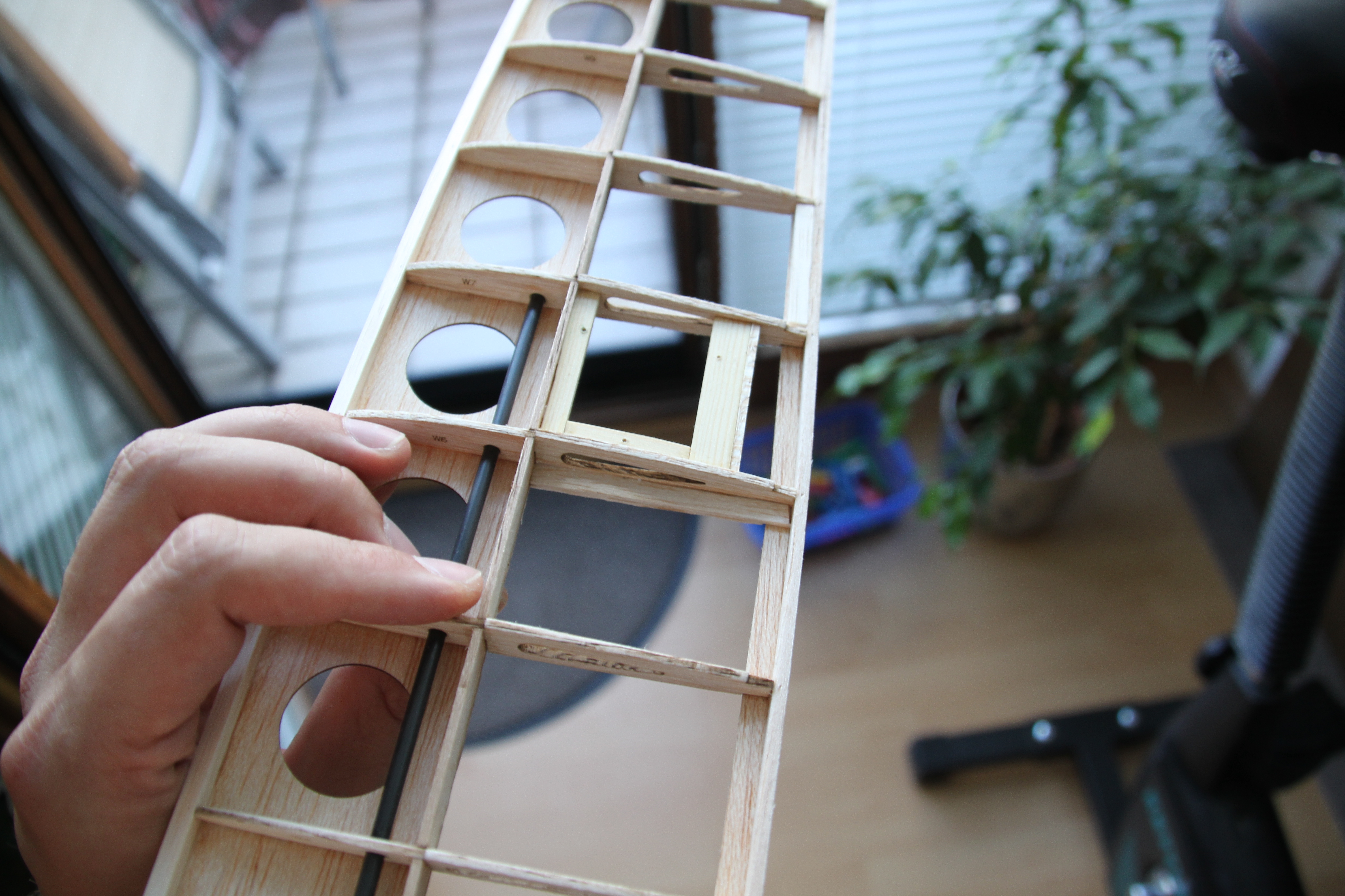

#35 Re: Baubericht eHawk 1500
Verfasst: 29.06.2016 20:28:16
von EagleClaw

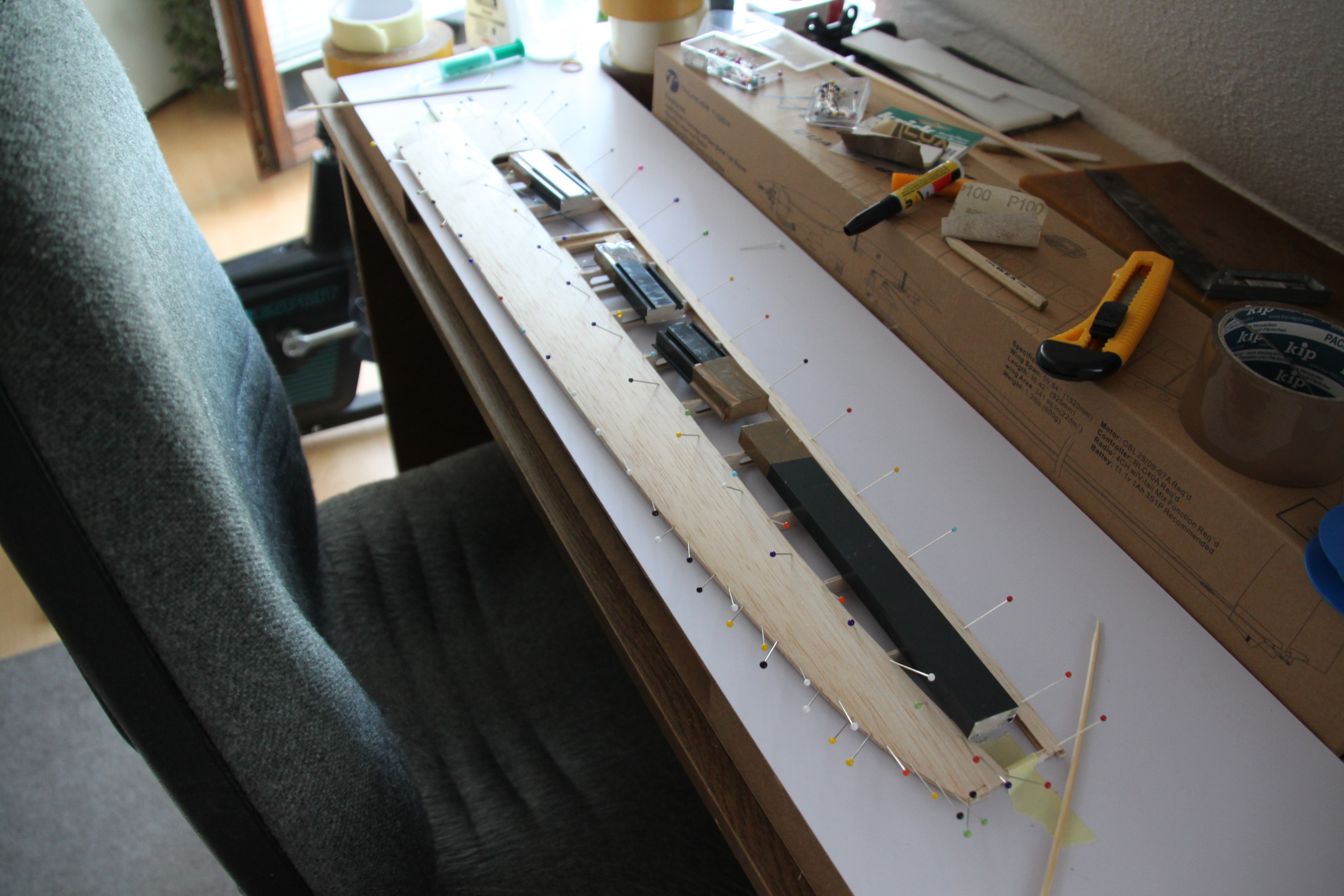

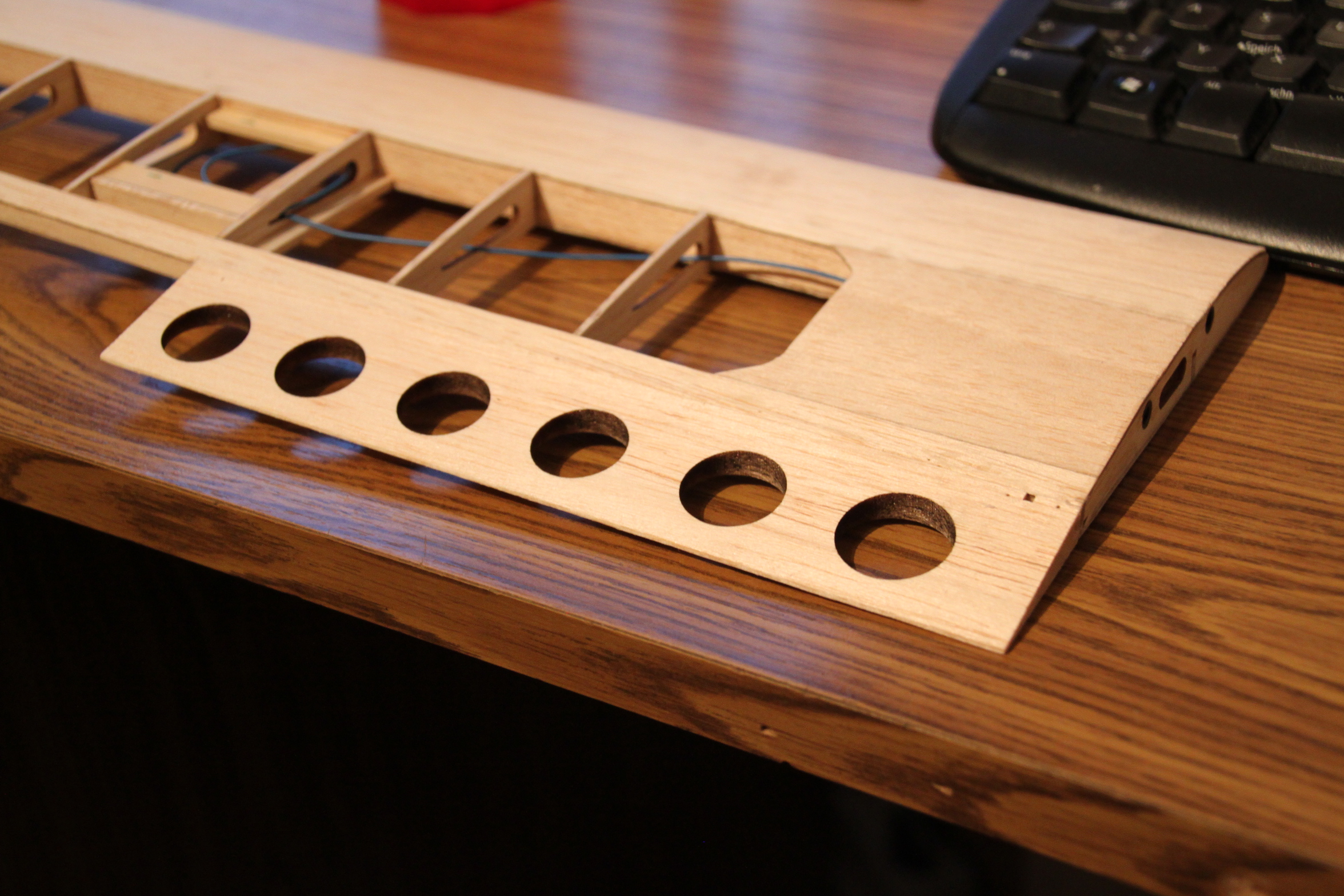

Zum Verschrauben der Servoschachtabdeckung kam noch eine Aufdickung an die anliegenden Rippen.
Und nach dem Einlegen eines Fadens, um das Servokabel durchziehen zu können, kam am ersten Flügel die obere Beplankung drauf.
#36 Re: Baubericht eHawk 1500
Verfasst: 29.06.2016 20:38:58
von echo.zulu
Hallo Carsten.
verbreitere auch mal den Steg hinter dem Servoschacht. Aktuell hast Du zu wenig Auflagefläche für die Bespannung und der Zug der Folie könnte den Steg auch verbiegen.
#37 Re: Baubericht eHawk 1500
Verfasst: 30.06.2016 07:26:37
von EagleClaw
Ok, dann werde ich dort ein Stück Beplankung einsetzen. Ich hatte eigentlich daran gedacht die Folie in den Schacht hinein umzuschlagen und diese Auflagefläche zu nutzen. Aber wenn der Steg verbiegen kann, ist das noch eine andere Geschichte.
#38 Re: Baubericht eHawk 1500
Verfasst: 30.06.2016 12:17:22
von echo.zulu
Ich würde den Schacht komplett überspannen und danach die Folie über dem Schacht mit Abstand einschneiden und nach innen umbügeln. Vorher muss sie aber am kompletten Rahmen angebügelt sein.
#39 Re: Baubericht eHawk 1500
Verfasst: 30.06.2016 12:34:41
von EagleClaw
Genau so war es geplant.

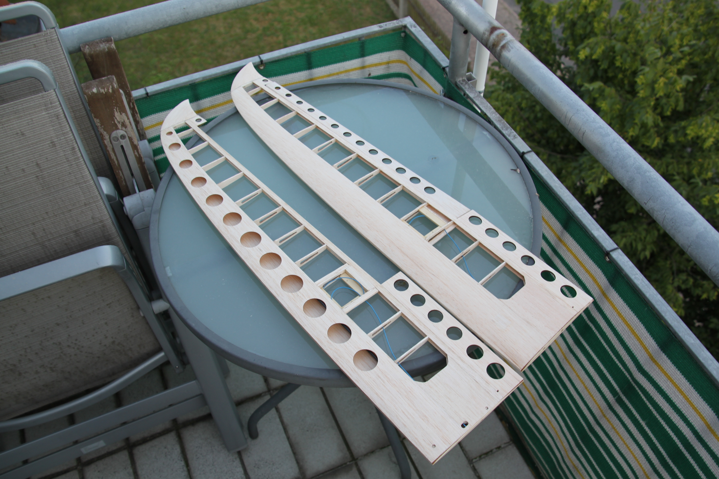

#40 Re: Baubericht eHawk 1500
Verfasst: 01.07.2016 18:13:09
von EagleClaw

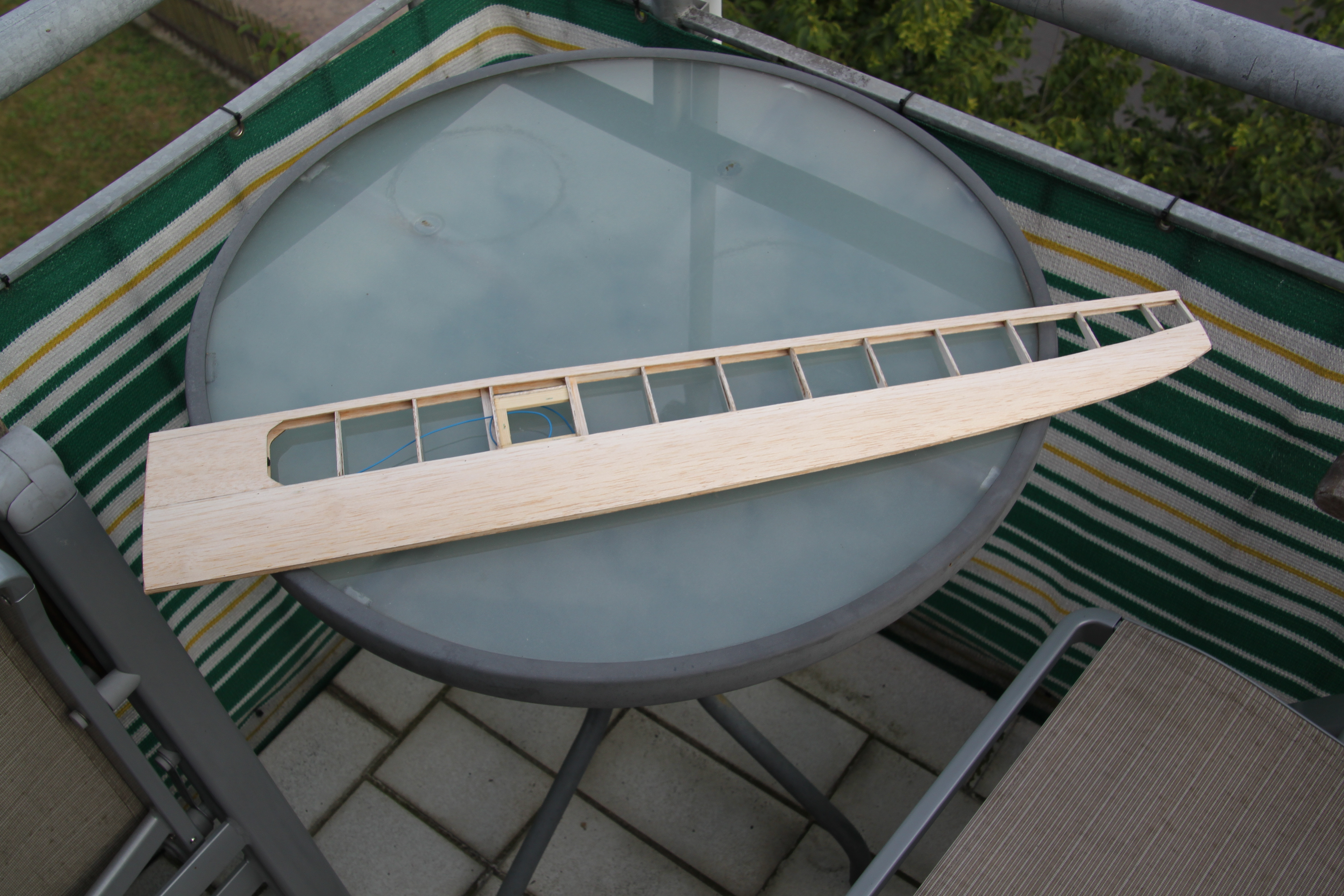

Die erste Fläche ist fertig beplankt und wie ich finde gar nicht schlecht geworden. Die zweite Fläche trocknet gerade.
#41 Re: Baubericht eHawk 1500
Verfasst: 01.07.2016 20:46:08
von echo.zulu
Glückwunsch, schaut schon mal gut aus. Wie gut du gearbeitet hast siehst Du dann beim Bespannen. Die Folie zeigt die kleinsten Unebenheiten.

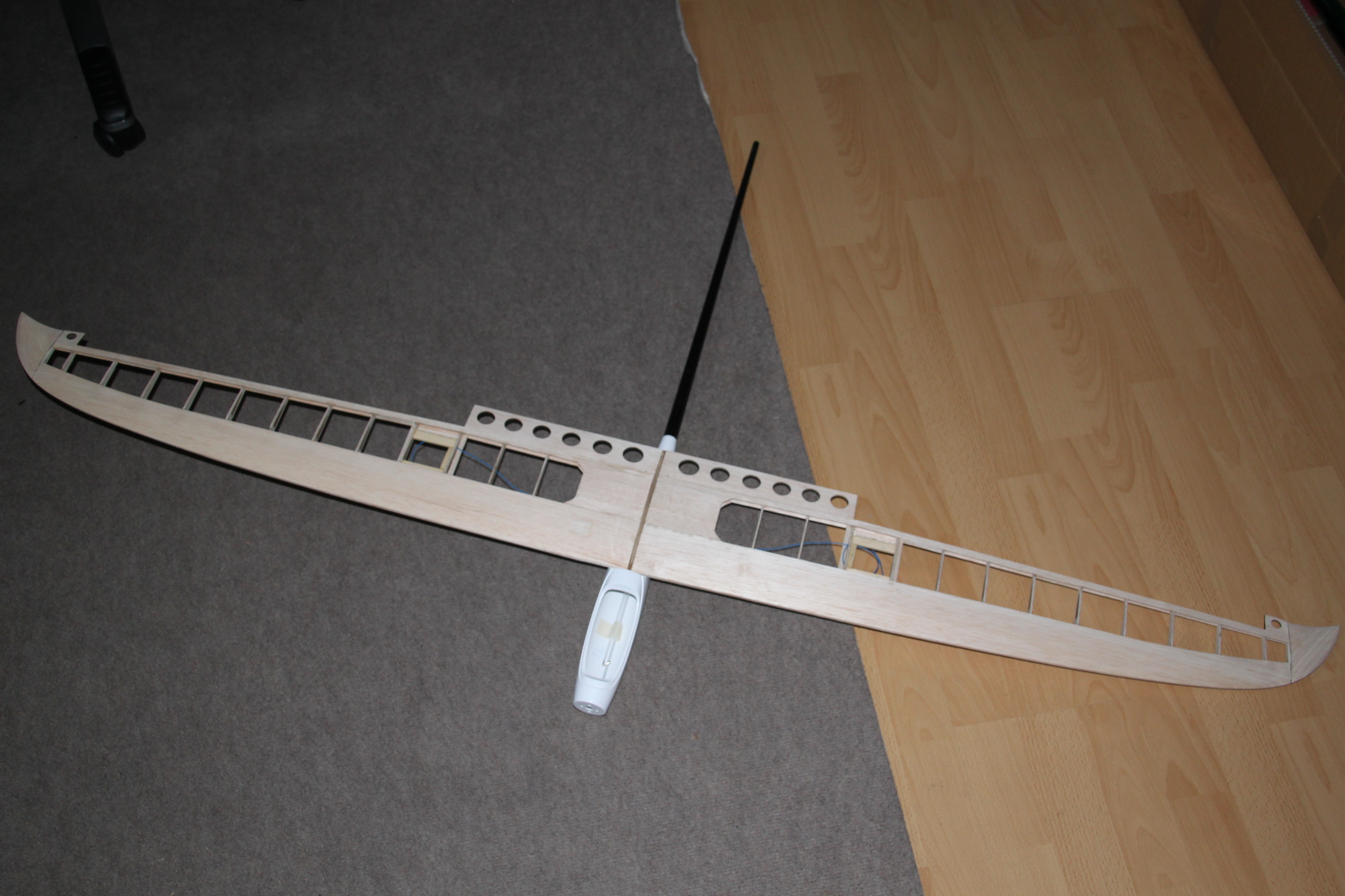

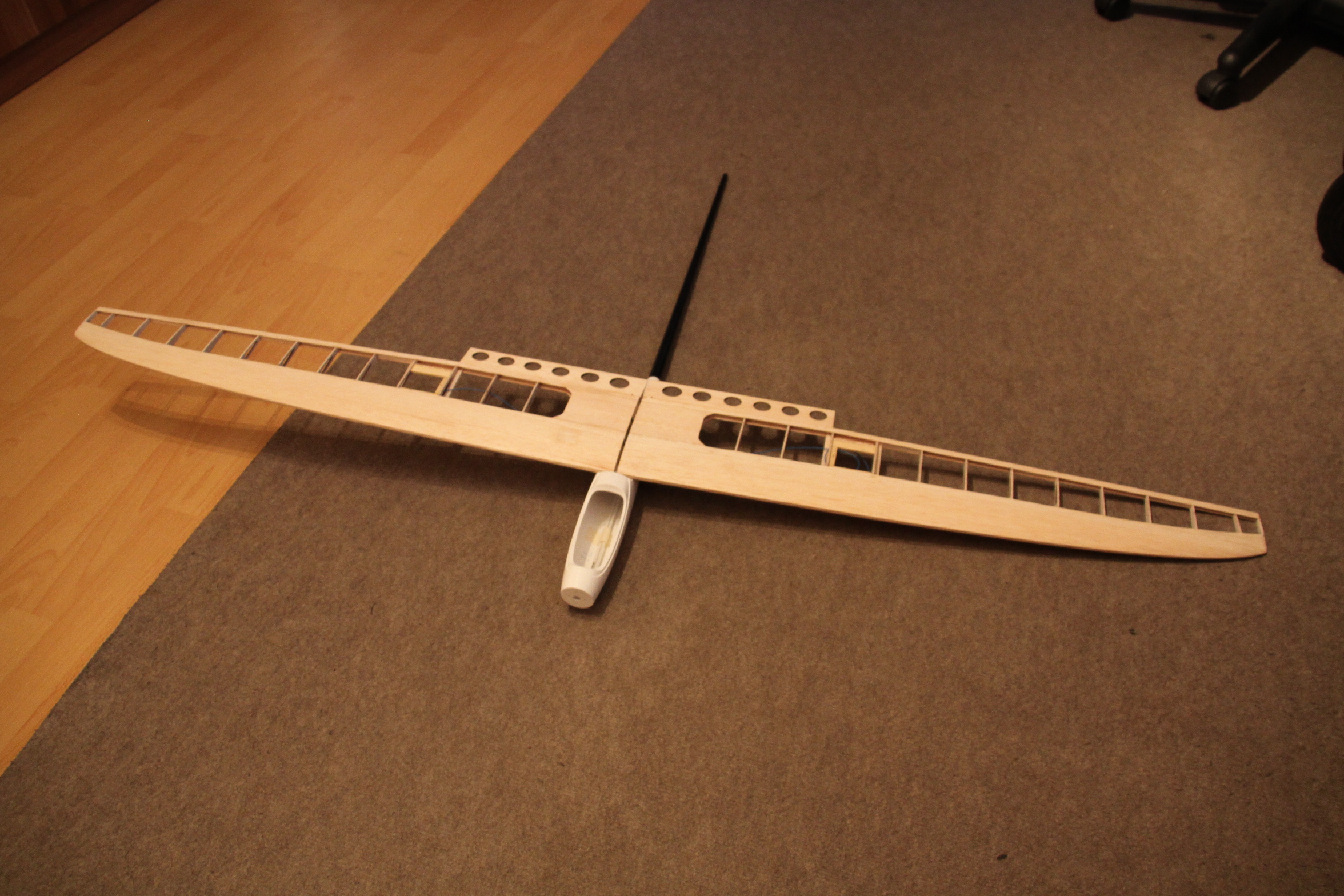

#43 Re: Baubericht eHawk 1500
Verfasst: 07.07.2016 22:22:12
von EagleClaw
Die äußere Endleiste und der Randbogen sind auch dran.
Die volle Spannweite ist erreicht.
Jetzt geht's ans Schleifen und Spachteln.
Nebenbei beschäftige ich mich (in der Theorie und demnächst auch an Testteilen) schon mit dem Bespannen. Da werde ich sicherlich noch ein paar Fragen an die Profis hier haben, bevor ich mit dem Flügel beginne.
