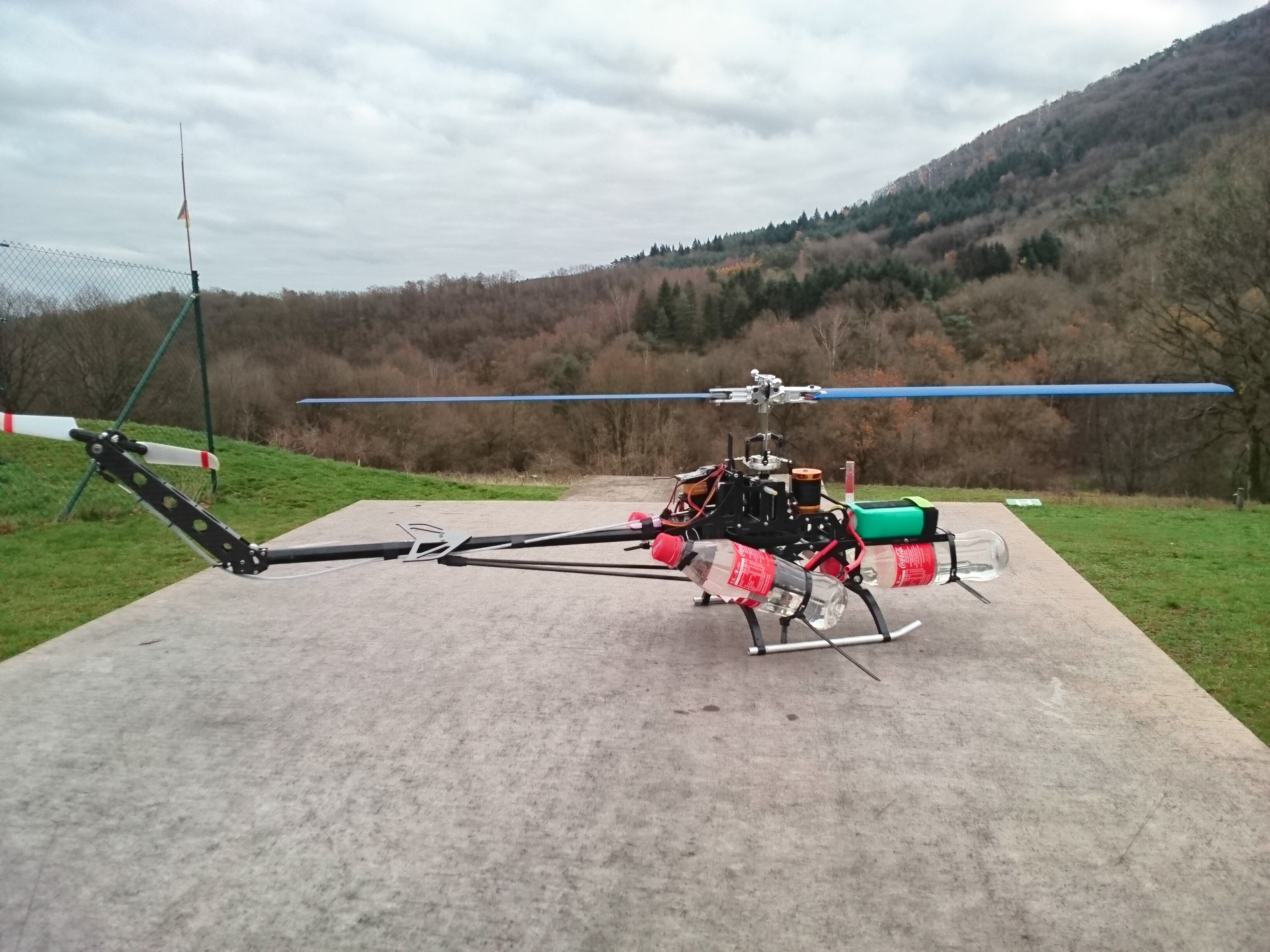

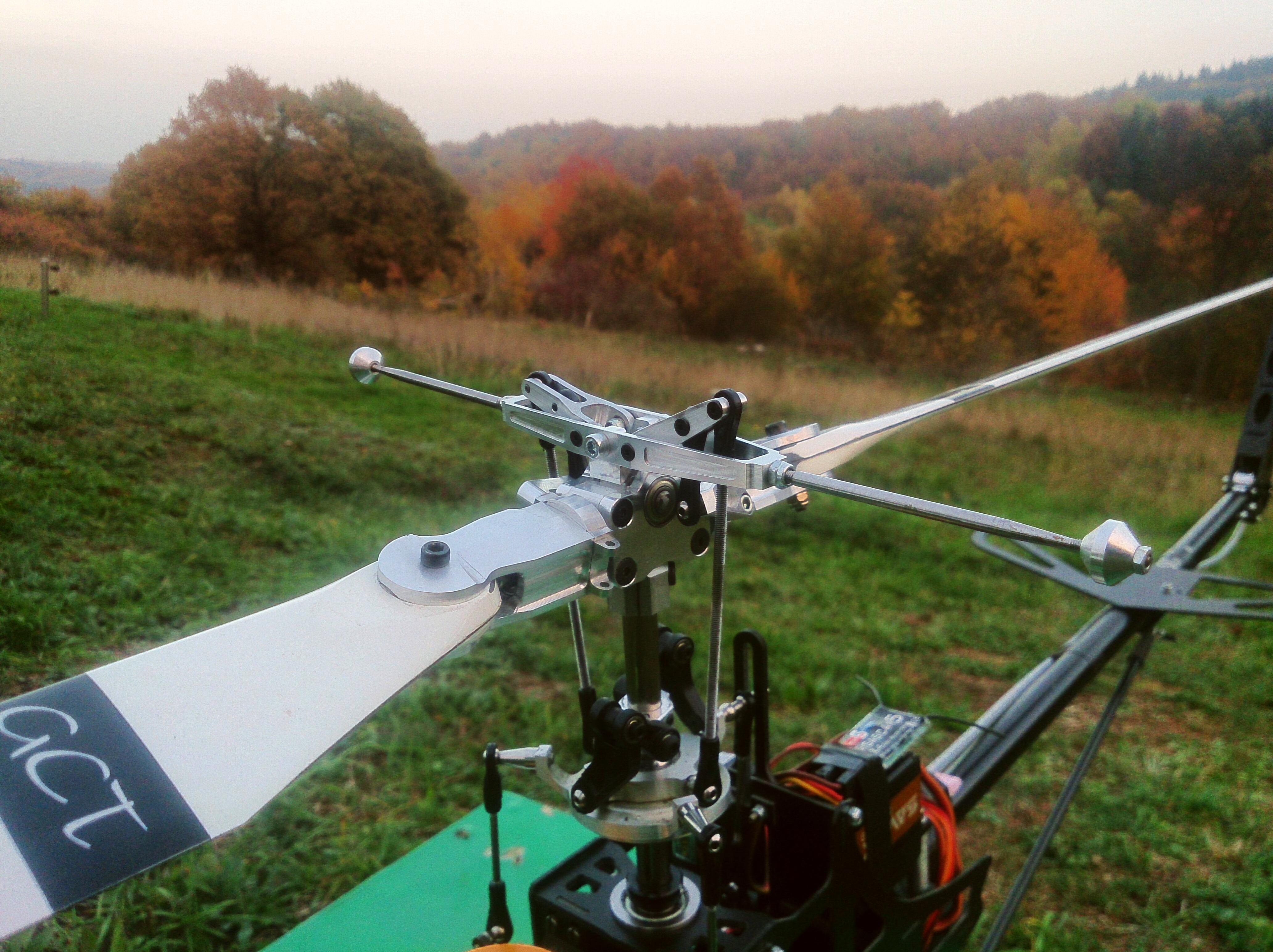

Eigentlich... hat die ein Vierblatt, ja.
Es gibt aber, man staune, der Bell-Baukasten verleitet da wohl zu, auch 412er mit nur zwei Blättern:
http://www.onlyprivatejets.com/jets_mod ... ll_412.php#
Ich wüsste da auch einen schönen Scale-Kopf zu :oops:
