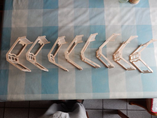

Ich habe auch dieses WE ein wenig an meinem Raumdock weiter geklebt und gearbeitet.
So allmählich erkennt man wie es aussehen soll. Die 8 Greifer sind jetzt alle fertig und verschlieffen. :)
Die schmalen Seiten waren schon fertig und jetzt habe ich auch die beiden langen Seiten fertig gestellt. Testweise habe ich schon mal 2 Greifer an der länglichen Seite eingehängt. Als Achse dafür dient ein 3mm CFK Stab.
8 Greifer fertig in Reihe

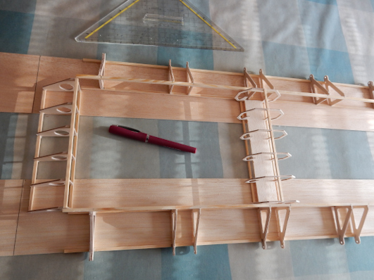

Ein wenig weiter gebaut.

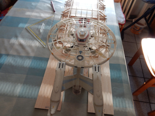

Ich habe jetzt alle 4 Seiten fertig. Mal testweise auf 2mm starkes Balsaholz aufgelegt, damit man mal sehen kann, wie es wird. :mrgreen:
Die Enterprise war auch schon da und hat sich das Trockendock im Rohbau angeschaut.
Die Sternenflotte macht Druck, denn die Enterprise müsste dringend mal gewartet werden.
Hat schon etliche Stunden Flugzeit auf dem Buckel. :D

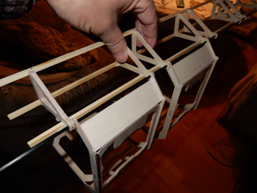

Update
Weiter gebaut und unter den länglichen Seiten 1,5mm Balsaplatten drunter geklebt. Sobald der Rahmen steht, kann ich mit dem Einbau der beiden Servos und der LED Beleuchtung beginnen.
Ein Servo hebt dabei 4 von den Greifern auf und nieder.
Habe Druck von der Sternenflotte der Federation bekommen. :D
2 Greifer testweise eingehängt

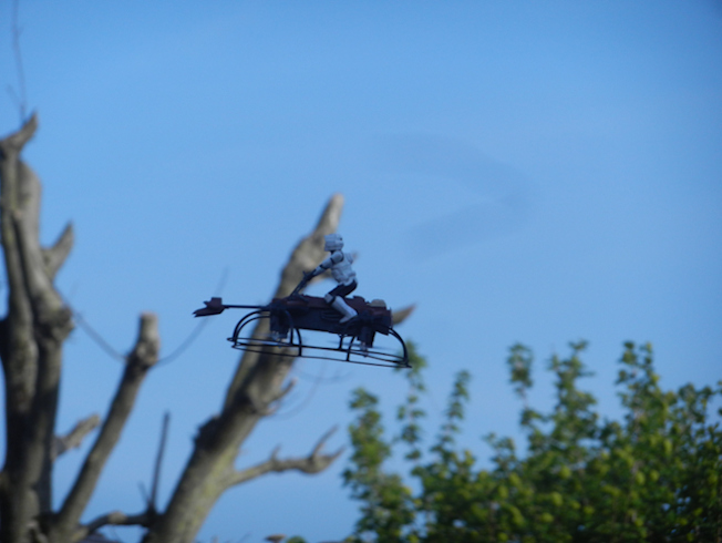

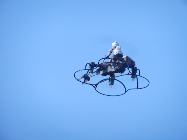

Meine Gebete sind erhört worden und der Osterhase hat mir heute ein schönes Geschenk geliefert. :D :mrgreen:
Es hat sehr lange gedauert, aber er fliiiiiiiegt. :)
Ich habe seit heute meinen kleinen Propel Speederbike mit meiner T16 am fliegen. Ich bin begeistert, mit dem original Sender ging das nicht, weil ich Gas rechts fliege und der Sender nicht umbaubar ist.
Alf-1234
