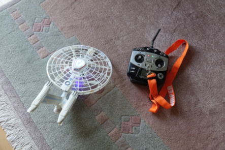

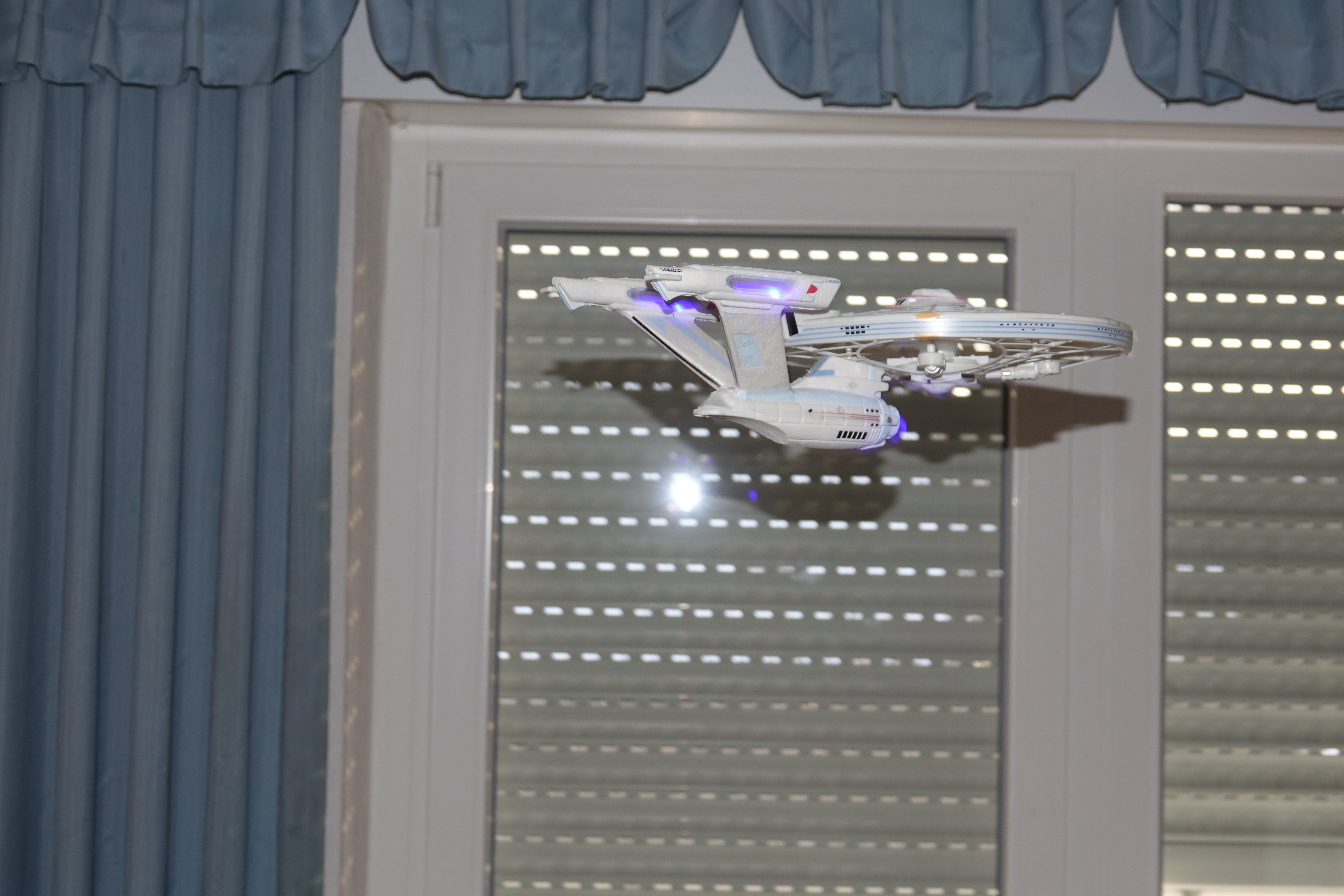

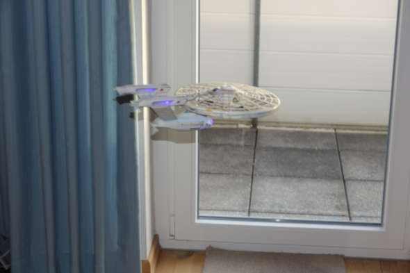

Meinen Speederbike konnte bis jetzt leider nicht binden, aber meine kleine Enterprise fliegt jetzt mit dem Jumper Sender.

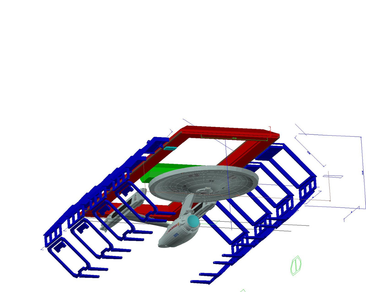

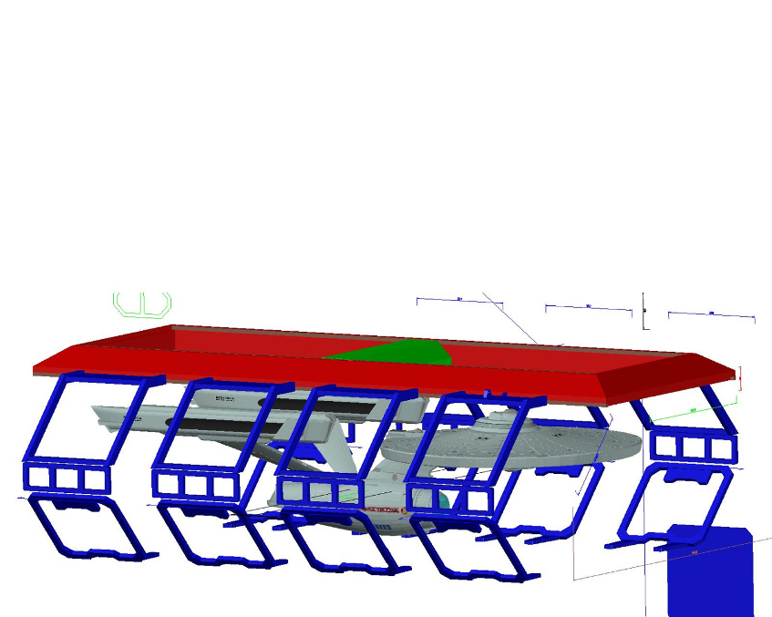

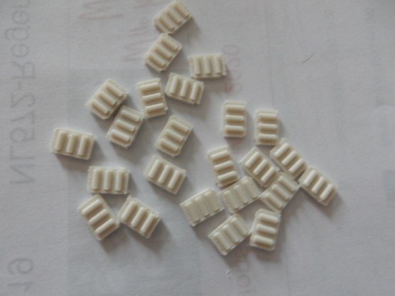

Ein anderes Modell habe ich jetzt aufgelegt.
Nachdem ich die Raumstation B1 fertig gestellt habe, bin ich vor ca.einem halben Jahr mit den CAD Planungen für ein Weltraumdock/ Trockendog für meine Enterprise begonnen. Länge ca. 70 - 80 cm.
Die sind nun abgeschlossen und an diesem WE wird das 2 und 3mm Speerholz CNC gefräst.
Hoffe, das ich das am kommenden WE hier habe.

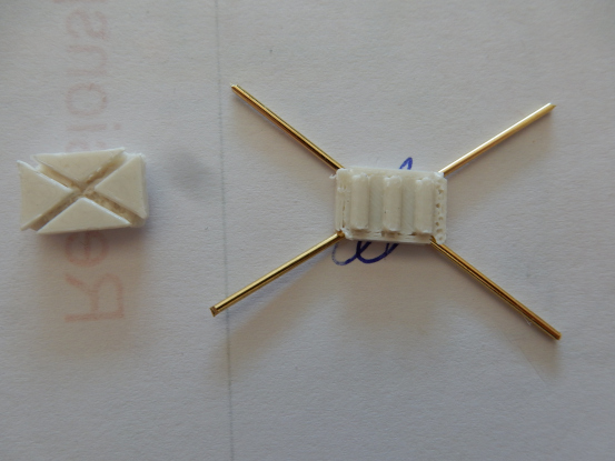

Einige Teile habe ich schon in PLA weiss ausgedruckt. Die Metallstäbe sind 1mm Messing.
Auch das weisse PLA wird noch messingfarben lackiert.
Das Teil benötige ich 24x, 12x pro Seite.

Schön, das dir das gefällt.
Das Modell wird als RC Modell aufgebaut mit funktionierender Beleuchtung und schwenkbaren Armen bzw. Greifern. Die Enterprise soll wie im Film in dieses Raumdock einfliegen, andocken und dann auch wieder hinaus fliegen.

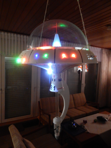

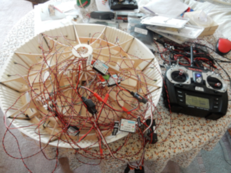

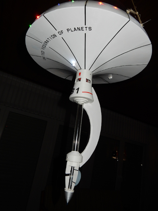

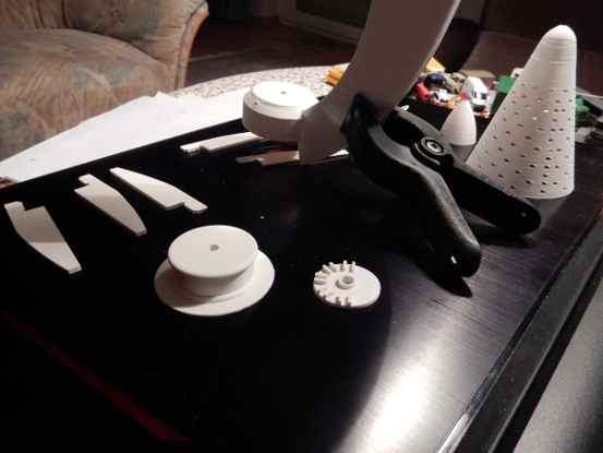

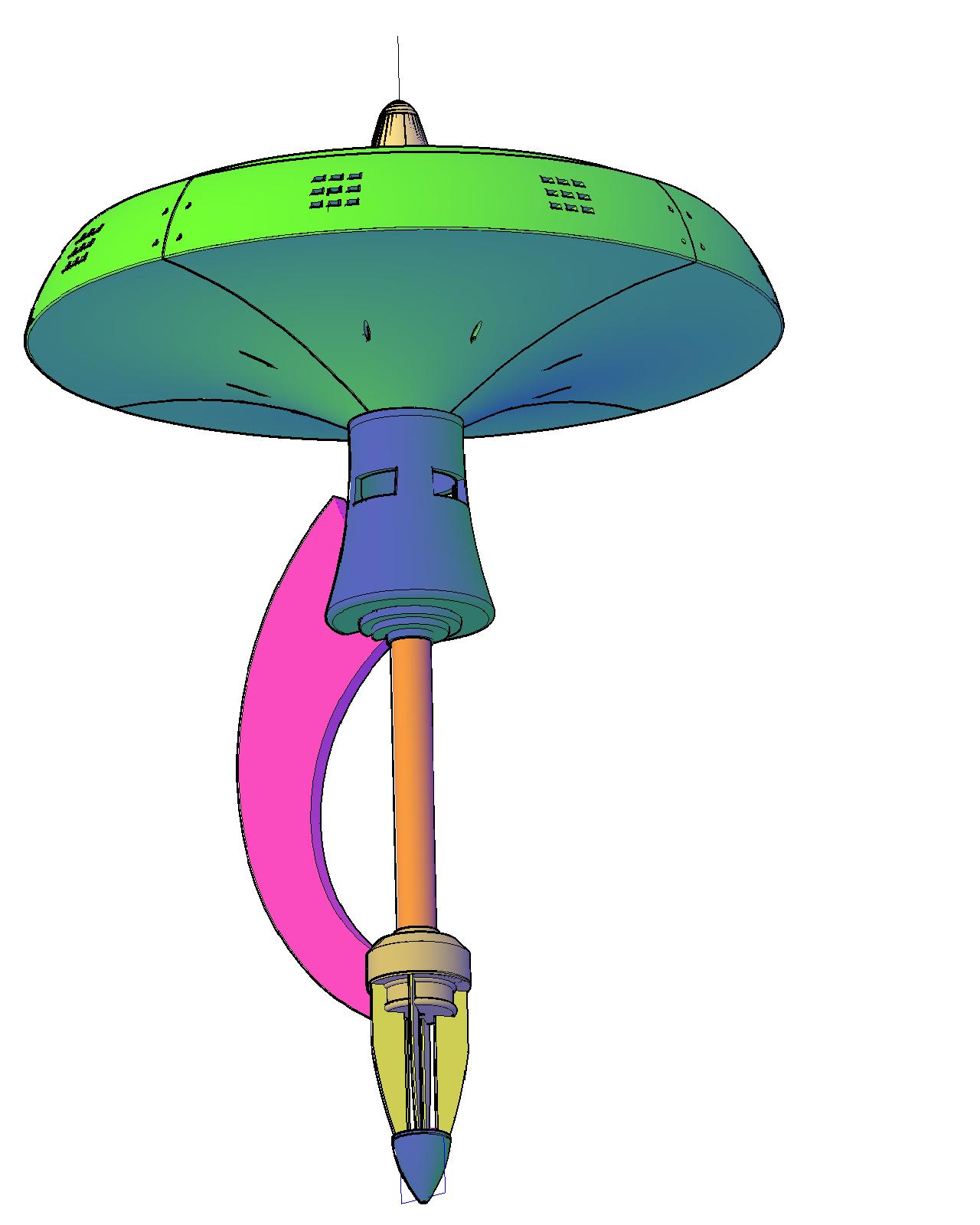

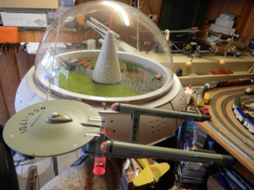

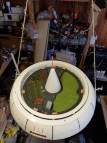

Um euch mal ein paar Bilder der Raumstation B1 zu zeigen.
Das Modell wurde in PLA weiss gedruckt. Druckzeit über 100 Std.
Höhe 67 cm
Aussenduchmesser 45 cm
Durchmesser der Plexiglashaube 35 cm
ca. 45 Leds verbaut die per Funke gesteuert werden
Auf ein Soundmodul habe ich verzichtet, da im Weltraum das Medium Luft fehlt um Schallwellen von A nach B zu übertragen.
Das Modell ist eine PLA, Speerholz, Balsa Konstruktion. Gebügelt mit Oracover weiss.

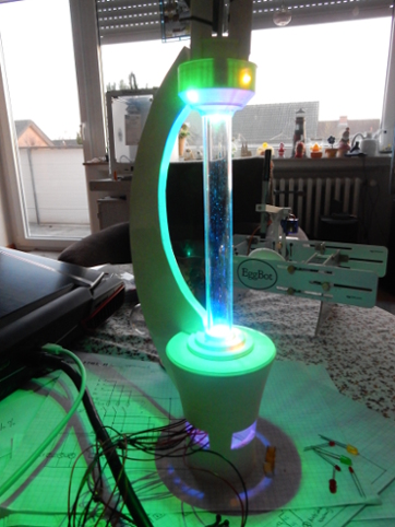

#14 Raumstation B1
Schön, das es dir gefällt.
Das B steht für biologisch nachwachsende Rohstoffe im Weltraum.
