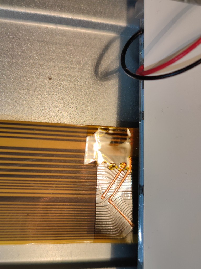

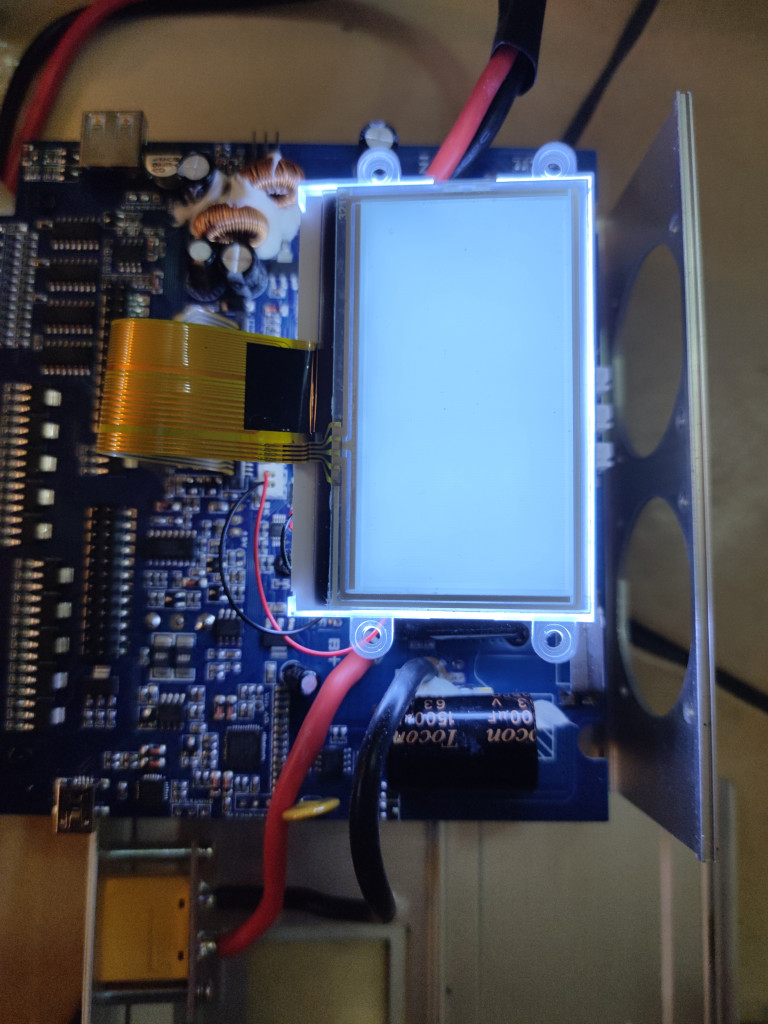

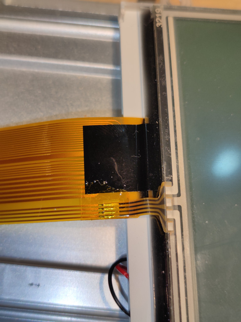

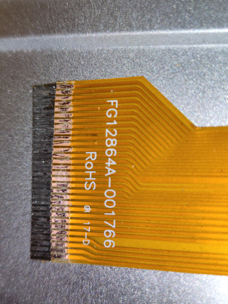

Moin,
Habe mir die Sache nun nochmals genau angeschaut.
Das Kabel sieht aus als ob es schon einmal eine Bruchstelle hatte die allerdings sauber repariert wurde.
Original ist das so jedenfalls nicht, kann es mir jedenfalls nicht vorstellen.(mit Tesafilm abgeklebt)
Ich habe nun bereits einiges vorbereitet, muß nur noch zusammengebracht werden.
Wobei (nur) hier wird's nun komisch, zumindest für mich.
Habe zwar schon Bruchstellen so wie es hier auch zu sehen ist mal geflickt, aber noch nie einen ganzen Stecker versucht zu kitten.
Gibt's da was zu beachten?
Ach was...
Einfach Mal probieren...
Habe ISO Schicht Mal entfernt.
1nen Versuch habe ich noch was die Länge betrifft.
Es sei denn, ich teste es, und irgendwo habe ich geschludert Kurzschluss :o

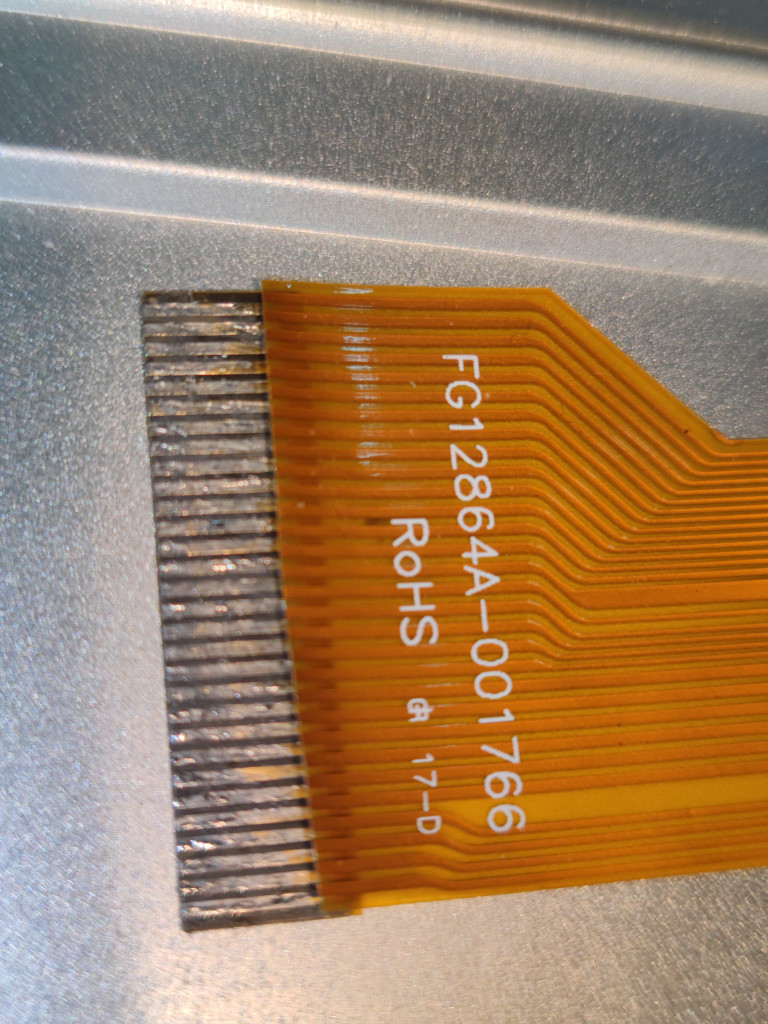

Hoffnung stirbt zuletzt,
Es reicht eine miese Lötstelle dann tut sich schon nix.
Mal eingetütet für Langeweile :roll:

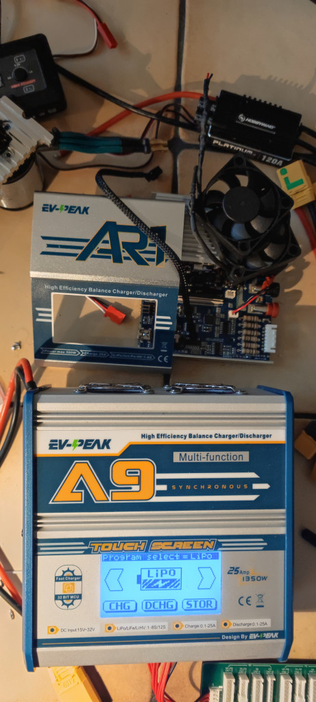

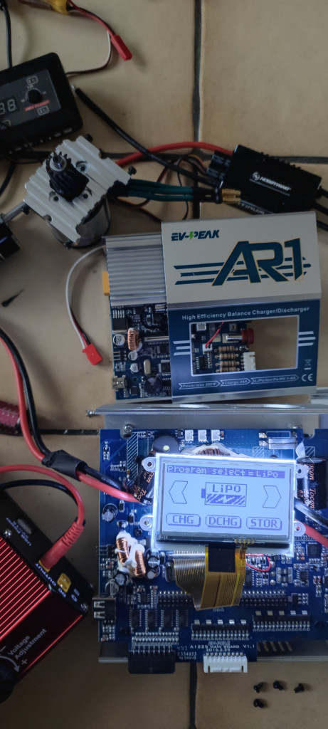

Habe nun eine weitere Möglichkeit zum testen gefunden.
EV-PEAK AR1
Habe gerade dies Gerät bei Kleinanzeigen gekauft.
Ich hoffe nun das (Display mit dem Kabel) ist identisch mit dem vom A9
Dann wäre alles bestens.
Glücksspiel...🧐😌

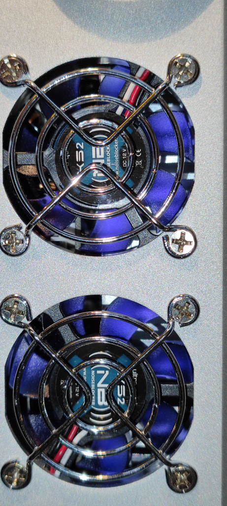

Mit den Lüftern allerdings da verstehe ich etwas nicht.
Warum sind dort 3 Anschlüsse?
Wo sollte da ein weiterer Lüfter hin?
Auch merkwürdig das diese ständig volles Programm Gas geben.
Kann es vielleicht möglich sein das der mittlere Lüfteranschluss ggf eine Steuerleitung für den (Rechten/Linken) Lüfter ist?
So daß man von jeweils einen Lüfter die Steuerleitung in der Mitte anschließen kann und damit die Lüfter dann elektronisch geregelte werden?
Werde es mal ausprobieren.
Falls das nicht so sein sollte, kann man auch wenn man eh schon beim Basteln ist entweder ein Poti mit einbauen das man dies manuell noch regeln kann oder gleich wie bei einem PC eine Temperaturregelung.
Dann ist wirklich Ruhe Lüfter Temperaturgesteuert.
Gibt's doch schon für PC Gehäuse fast hinterhergeschmissen.
Ist doch Gleiches Prinzip.
Alex

Moin,
Bin Mal ein Stück weiter gekommen.
Alex
Helifan71
Admin
Admin
Beiträge: 2639
Danksagung erhalten: 4 Mal
#41 Re: Empfehlung Ladegerät
Beitrag von Helifan71 »
So geschafft,
was ein Akt. :o
Mit den Lüftern temperaturgesteuert oder manuell alles uninteressant.
Die neuen Lüfter sind selbst bei höchster Drehzahl um ein Vielfaches leiser als die originale.
Kann so bleiben, bin mal zufrieden.

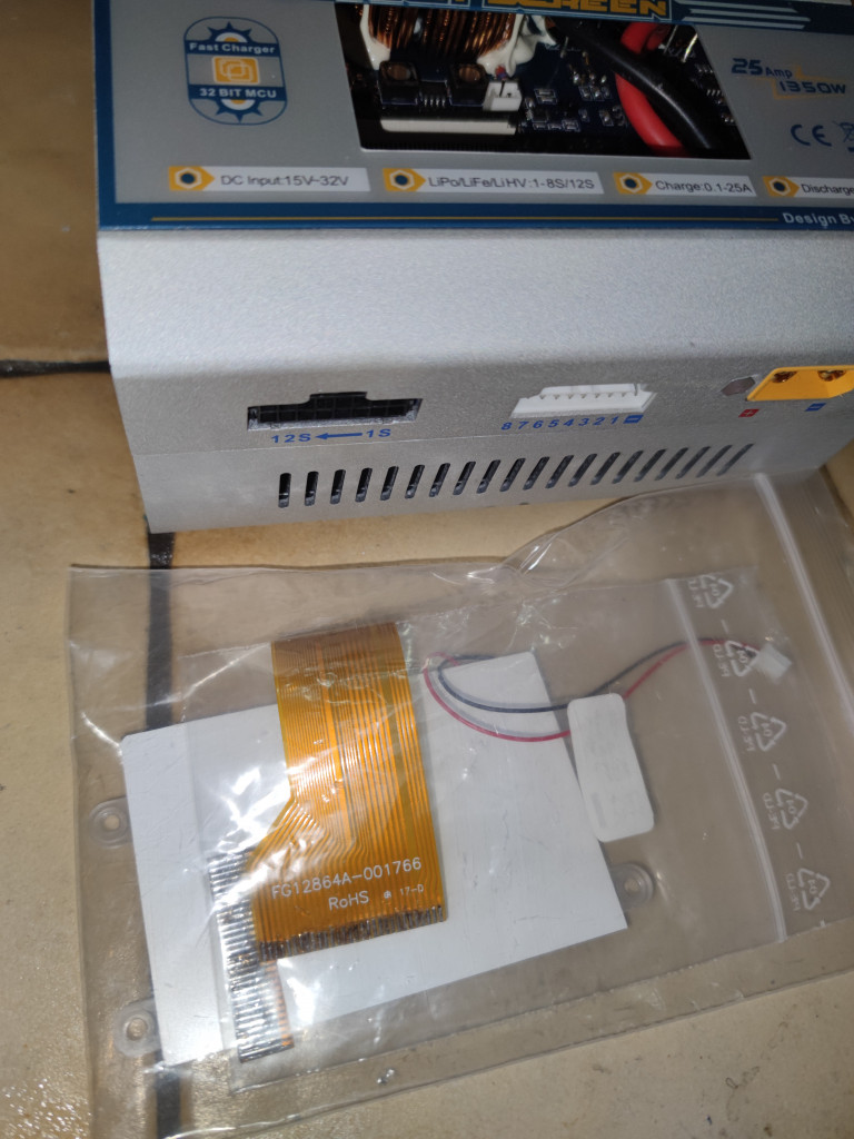

Display :roll:
Vom AR1 war das Kabel einige Zentimeter kürzer, das war wirklich etwas fummelig aber passt.
Auch das Kabel war dicker flexibeler.
Ich vermute mal durch die Temperaturschwankungen wird das Kabel einfach spröde brüchig.
Alex
