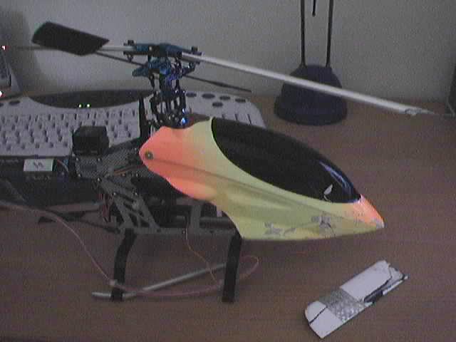

Bin zwar net der Hubi Profi
...aber die Antennenverlegung ist riskant.
http://85.10.206.16/album_showpage.php?pic_id=4440
Bei Deinem 1. Heli hast Du ein Leitwerk aus Plastik..und das Antennenkabel dort verlegt. Das ist ok.
Aber beim SE ist Dein Leitwerk aus Carbon... und Carbon leitet sehr
gut. Das würde ich als aller Erstes ändern.
Abgesehen davon, dass das Leitwerk mit Alu? Schrauben verschraubt
ist, die bei einer Berührung mit dem A.-Kabel ebenfalls für Störungen
sorgen können.

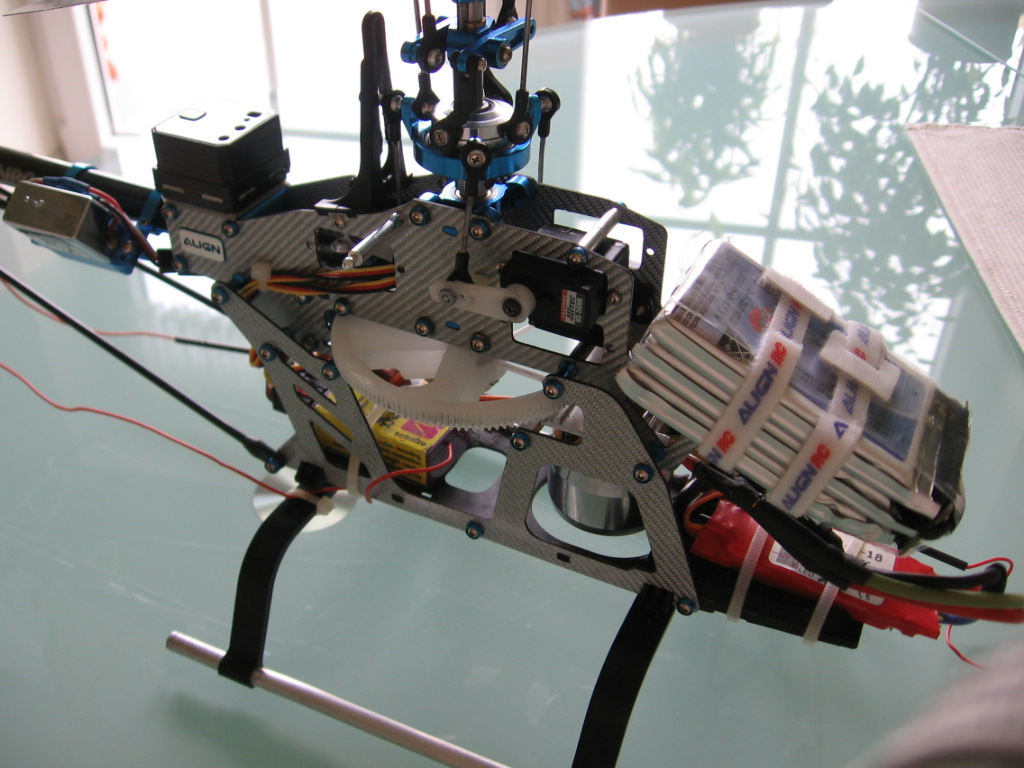

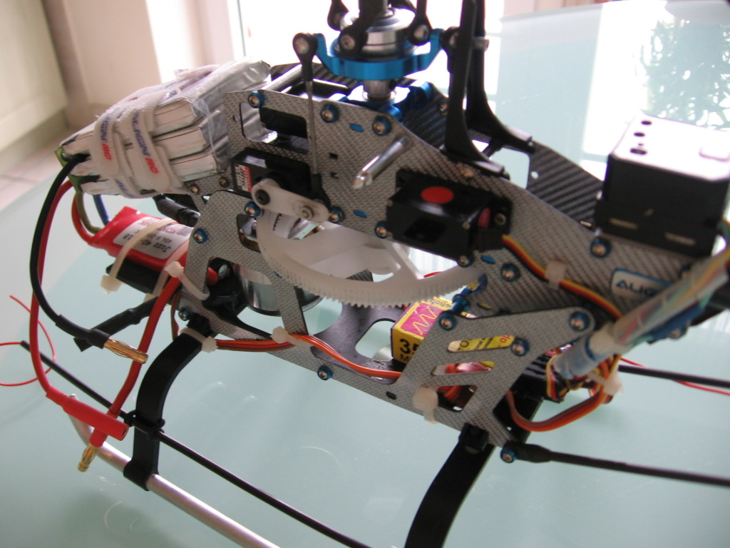

So..Update..
Rex fliegt schonmal wieder ...
Problem:
wenn der Motor hochfährt stottert er 2-3 mal bei ca. 1300 upm und fährt dann weiter hoch .. aber auch nur manchmal .. manchmal fährt er auch ohne Probleme hoch .. neu programmieren hat nichts gebracht .. gleiche problem ..
@ Plextor: Gv1=-10% sprich 45 %
Gv2= 60% sprich 80 %
was wär ne alternative antennenverlegung ? mir wärs am liebsen durch nen gebogenen schlauch sozusagen unterm heck zu verlegen .. gibts sowas irgentwo ? ^^
Kabelverlegung so gut ?!
Mfg
eLec
Problem:

Wenn Du eh Servos wechseslt - vertausche auch die Plätze der Rollservos! Das untere sollte in Fahrtrichtung gesehen rechts hinkommen:
Wenn Dein Servo Vollauschlag nach unten macht, kann der Arm schon im HZR hängen bleiben. Auf der linken Seite wirkt der Servoarm dann als Stellklinke, fädelt ein und haut Dir alles runter. Links rutscht er ab...
Den überstehenden Teil vom Servoarm deshalb auch unbedingt so kurz wie möglich.
Und nachsehen, ob beim Nickservo die Steuerstange/Kugelpfanne nicht irgendwo an der Taumelscheibenführung klemmen kann (Servo ganz oben bzw ganz unten).
Grüsse Wolfgang
