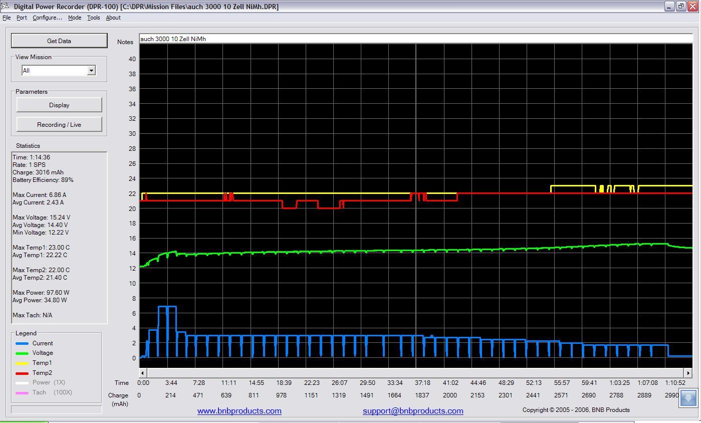

Hi Oller,
datt is son Dingens bei Schulze, watt mir auch Kopfzerbrechen bereitet hat.
Ich habe feststellen müssen, dass mit den alten Softwareversionen meine NiMhs auch mehr als die 1,5C (bis 8A) abbekommen haben. Ich habe dann den Ladestrom zur Sicherheit auf 1,5C begrenzt.
Später habe ich, wenn ich unter Zeitdruck war, doch mit allem, was das Automatikprogramm hergegeben hat, geladen.
Der volle Ladestrom wird nur so etwa das erste Viertel des Ladezyklus durchgeschaltet. Danach fällt der Ladestrom rasant ab.
Bei der 8.xx Version scheint der Ladestrom noch schneller abzufallen (scheint, weil ich die Ladekurven nur subjektiv aus der Erinnerung beurteilen kann, da ich die nicht aufgeschrieben habe).
Ich denke der Schulze macht das schon korrekt. Wenn Du auf Nummer sicher gehen willst, dann stell für Deine 3000er Zellen eben nur 4,5A max ein.

@Hopper
...jo...köömisch,ne?...aber ich vertrau Schulze da auch..wie immer
Anbei mal ein Beispiel Diagramm
(Temp.Sensoren nich angeschlossen...AUTO L nach AUTO-E)
Nachtrag
..meine Frage ob man mit wenig Strom und lange Ladezeit mehr in die
Akkus bekommt,als mit Hohen Strömen und kurzer Zeit (z.b. AutoL)
is damit subjektiv auch beantwortet...bei mir geht damit MEHR in die
Akkus...vielleicht aber auch auf kosten der Haltbarkeit
