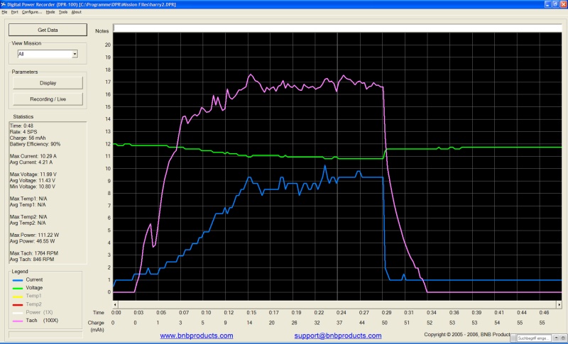

wollte euch nur mal informieren, dass es jetzt den DPR mit Drehzahlmesser/Temperaturfuehlern gibt.
Preis fuer jeden Sensor etwa 10 Euro.
Der Drehzahlmesser funkioniert magnetisch. Man muss also irgendwo ein kleines Magnet anbringen und in kurzem Abstand davon den Drehzahlsensor. In der Software kann man dann einstellen, wieviel magnetische Impulse einer Drehzahl entsprechen.
Bei Aussenlaeufern kann man den Sensor auch einfach sehr nahe am Motor anbringen (diese Methode habe ich jetzt mal versucht).
Den Temperatursensor, bzw. es sind ja zwei habe ich noch nicht probiert, kommt aber noch.
Meinen ersten Versuch sieht man unten. Allerdings ist die Drehzahl noch nicht genau abgestimmt. Die Zucker in der Drehzahl (lila Linie) kommen vermutlich daher, dass ich den Drehzahlsensor noch nicht gut genug befestig habe. Ich werde weiter von meinen Versuchen berichten.
