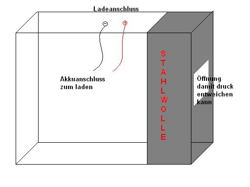

bitte dei Lipos nicht einfach so in einer Geldkasete laden oder aufbewahren
sonst fliegt euch das teil mit samt der Geldkasete um die Ohren
vor allem wenn ihr die Geldkasete verschließt
das Schloss wird denn druck nicht verkraften.
hab mir aus diesem grund ne box entworfen
was haltet ihr davon
- Lade Box für Lipos
- Lade box für Lipos.JPG (16.18 KiB) 1157 mal betrachtet

Ein einfacher Keramikblumentopf mit Sand drin tuts aber auch...
Und Stahlwolle ist sicher nicht so ideal, weil leitend und kratzt. Ich würd da unbedingt noch was zwischenpacken.
Ich leg meine (zugegebenermassen auch nur beim Laden) immer auf nen grossen, hitzefesten Teller, so kann ich sie im Fall der Fälle wenigstens ans Fenster bringen.
