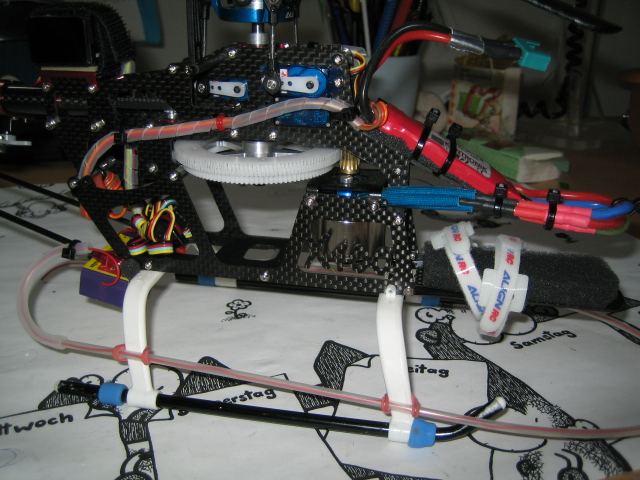

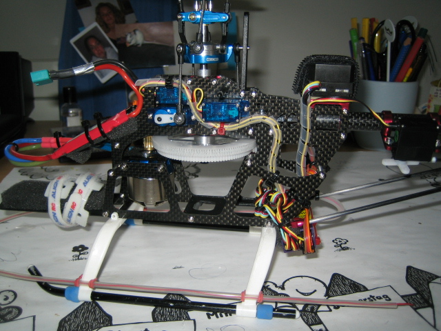

So, nach 1,5 Stunden bin ich bei folgender Verkabelung gelandet. Nicht ganz so schön wie anders, aber jetzt sollte die Verkabelung nicht mehr stören!
Gruß, Denis

Sehe ich das richtig, das die Antenne mit dem Rohr aufhört?
So wie das für mich aussieht, hast Du dann je nach Fluglage nur einen sehr geringen Antennenanteil wirksam.
Die Länge die zu Dir zeigt ist je nach Lage ziemlich klein. Warum nicht nach hinten zum Leitwerk?

Ja ist richtig, die hat aber volle Länge, läuft eben um den Heli herum. Ich hab die um 20cm gekürzt, steht so in der Schulze Anleitung wenn man die Reichweite nicht braucht. Und das tu ich beim Rex ja denk ich auf keinem Fall. Wenn ich die zum Heck hin laufen lass, bekomm ich doch wieder Störungen vom Heck!?

ok, ich werde das jetzt mal so testen, wenns nichts bringt leg ich ihn wieder ins Chassis. Das wäre mir irgendwo eh lieber. Wobei ich denke dass es so wie ich es jetzt habe, recht ideal ist. Oder was meint ihr?

da die Antenne einmal um ganze Chassis geht sollte das eigentlich kein Thema sein. Bei mir ist das die optimale Verlegung und nach ca. 60 Flügen (auch unter einer Hochspannungsleitung) kein Problem. Kann aber von Fall zu Fall anders sein. Es kommt halt viel auf die verbauten Komponenten an.

die volle Länge nützt aber nichts, wenn sie nicht wirksam ist.
Effektiv ist immer nur der Teil den Du quasi direkt sehen kann, wenn Du den Heli vom Sender aus anschaust.
Hast Du denn Heckzucker? Sonst würde ich mir wegen Störungen vom Riemen keine Sorgen machen. Die müssten aber dann auch beim Schweben in der Nähe auftauchen.

anders herum d.h Antenne nach hinten rauss hätte denke ich gereicht.

Wenn nicht leg doch die Antenne so wie im Logo dann biste weit weg vom Heck und in den Rotor kommt sie dir auch nicht. Aber ansonsten sieht deine Verkabelung ganz ordentlich aus

Kai, wenn ich den Empfänger nur umdrehe, hab ich probleme die ganzen Kabel unter zu bringen!? Da is immer irgendwas im Weg

Nestlede hat geschrieben:Kai, wenn ich den Empfänger nur umdrehe, hab ich probleme die ganzen Kabel unter zu bringen!? Da is immer irgendwas im Weg
hab ich doch auch geschafft :-). Ich mach Heute Abend ein Foto.
