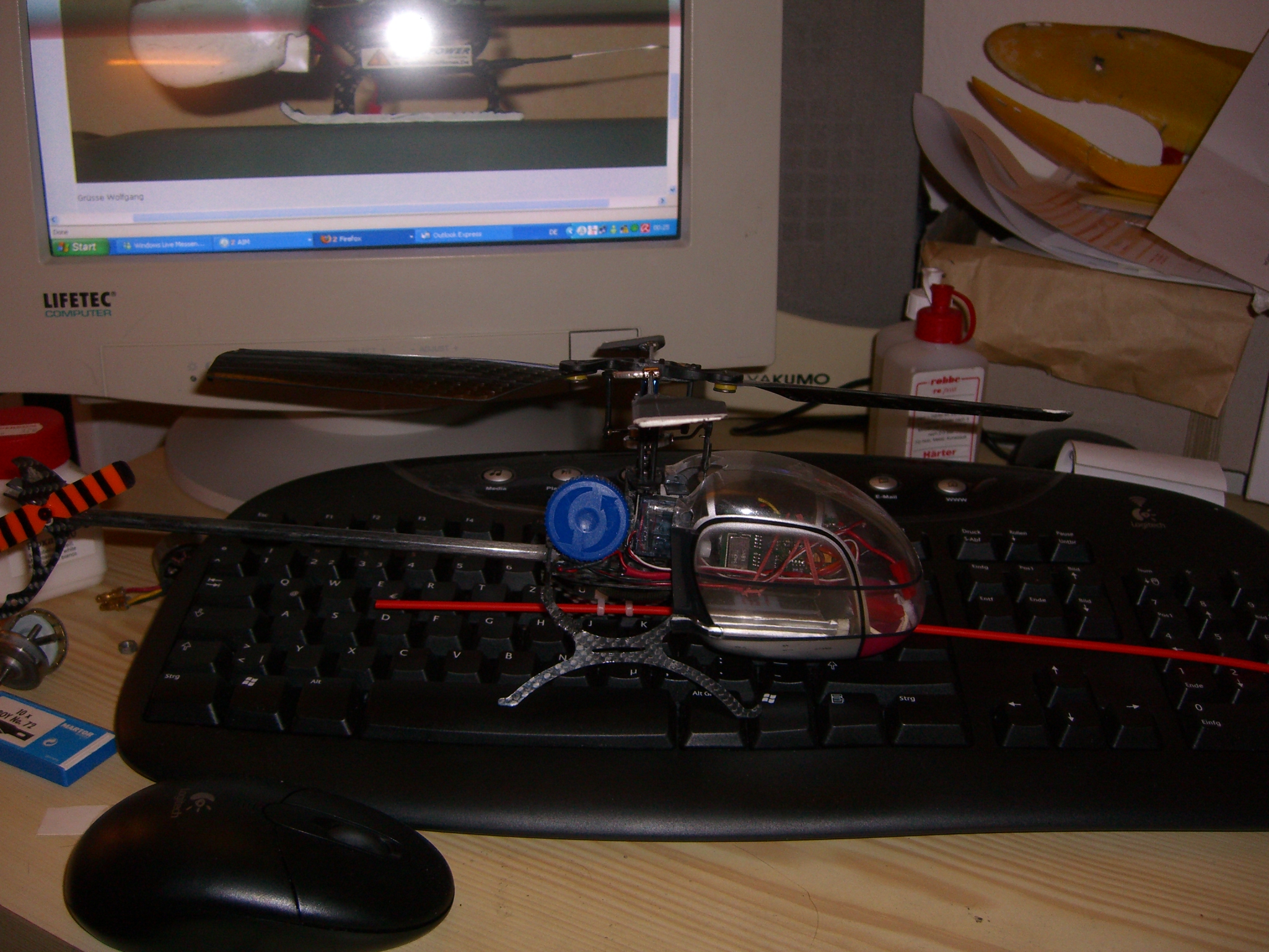

#37
Hier mal zwei Bilder der "Laghus - 299".
Ist nicht gaanz so geworden wie ich das wollte, aber - es sieht bischen aus wie ein richtiger Hubschrauber.
Farbei ist nur 1. Schicht, da kommt nochmal weiss drüber
bischen näher:
Grüsse Wolfgang

#38
3..2..1.. nachgemacht
Spässle aber bestimmt fein wenn Du sie fertig lackiert hast!!

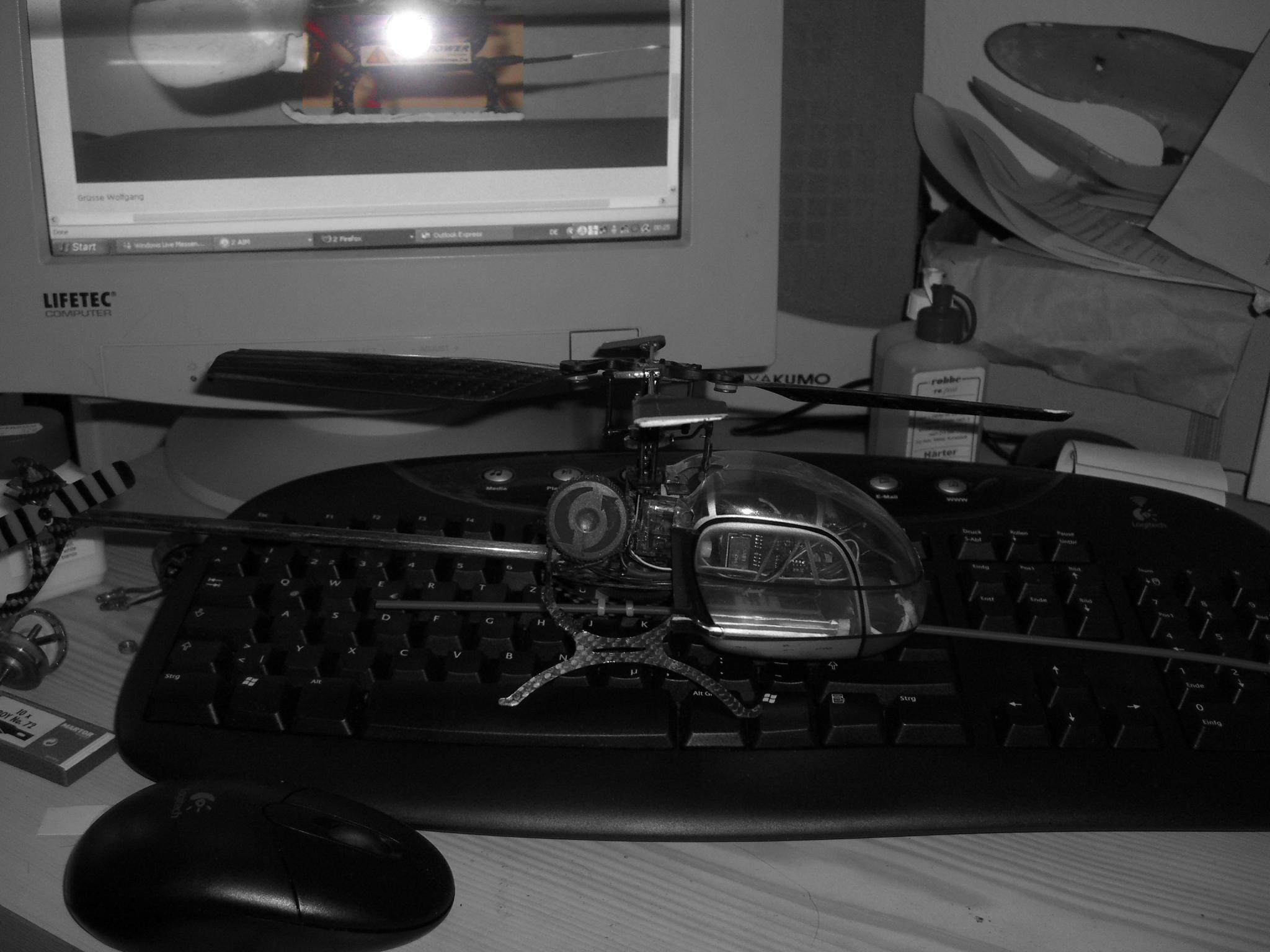

- ER Corvulus
- Beiträge: 16688
#39
Habe halt die Haube von der Lama hochkannt montiert - deshalb ja auch Lama-Hughes - und 299, weils halt wohl ein Vorserienmodell war
Grüsse Wolfgang
Grüsse Wolfgang

- ER Corvulus
- Beiträge: 16688
#42
@basti:
danke für den tollen Bildschirmhintergrund bei Dich daheim
Grüsse Wolfgang
Grüsse Wolfgang
