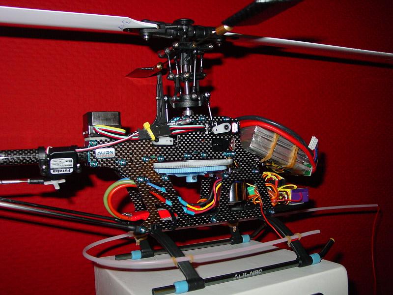

hi
hier ist mein neuer rex

#34
Hallo MILI,
ich würde evtl. den Platz vom Regler und Empfänger tauschen: dann sind alle Hochstromteile vorne und alle Niedrigstromteile hinten. Gibt dann in der Regel weniger Störungsmöglichkeiten !
Den Jazz nicht mit Kabelbindern befestigen, das mag der nicht - steht auch in der Anleitung !
Wenn der vorne ist, kann man ihn prima mit einem Schrumpfschlauch befestigen (siehe einige Beiträge vorher).

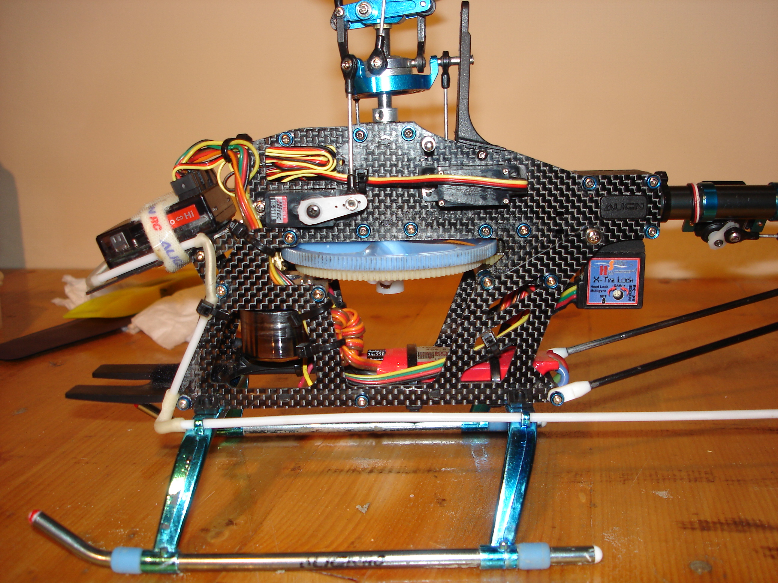

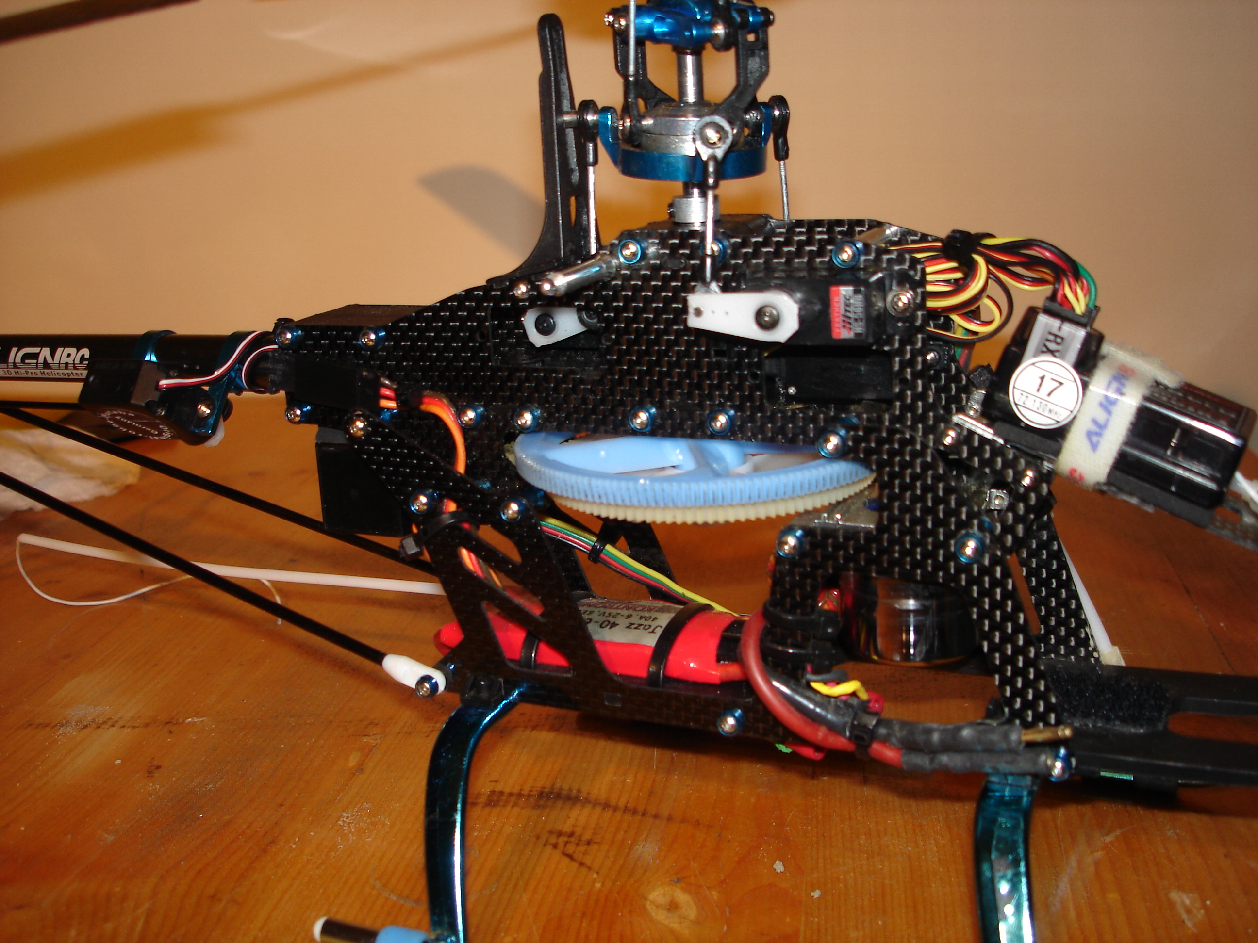

Hier 2 Bilder der Kabelverlegung in meinem Rex
mfg Philipp
