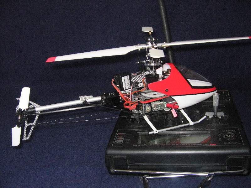

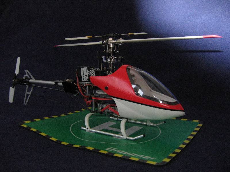

Hallo liebe Micro-Flieger,
Ich habe jetzt auch einen!
Es ist ein Genius 180 von RC-City und folgende Komponenten sind verbaut:
Graupner R600 light Empfänger
1x Robbe / Futaba FS61 BB Speed Carbon für´s Heck
Piezo Gyro PK3 (ähnlich diesen ganzen PG-03 Piezos)
3x Taumelscheiben Servos (vermutlich GWS IQ-100 BB oder GWS PicoBB - die sind aus meiner Kruschtelkiste und kein Hersteller/Typ erkennbar)
Simprop Magic-Speed 10 Steller
Graupner 1000 mAh 2S1P Lipos und Wanma 1200mAh 2S1P Lipos
15er Motorritzel
Kopfdrehzahl 3890 U/min
Abfluggewicht mit den 1000ern: 242 gr
Abfluggewicht mit den 1200ern: 248 gr

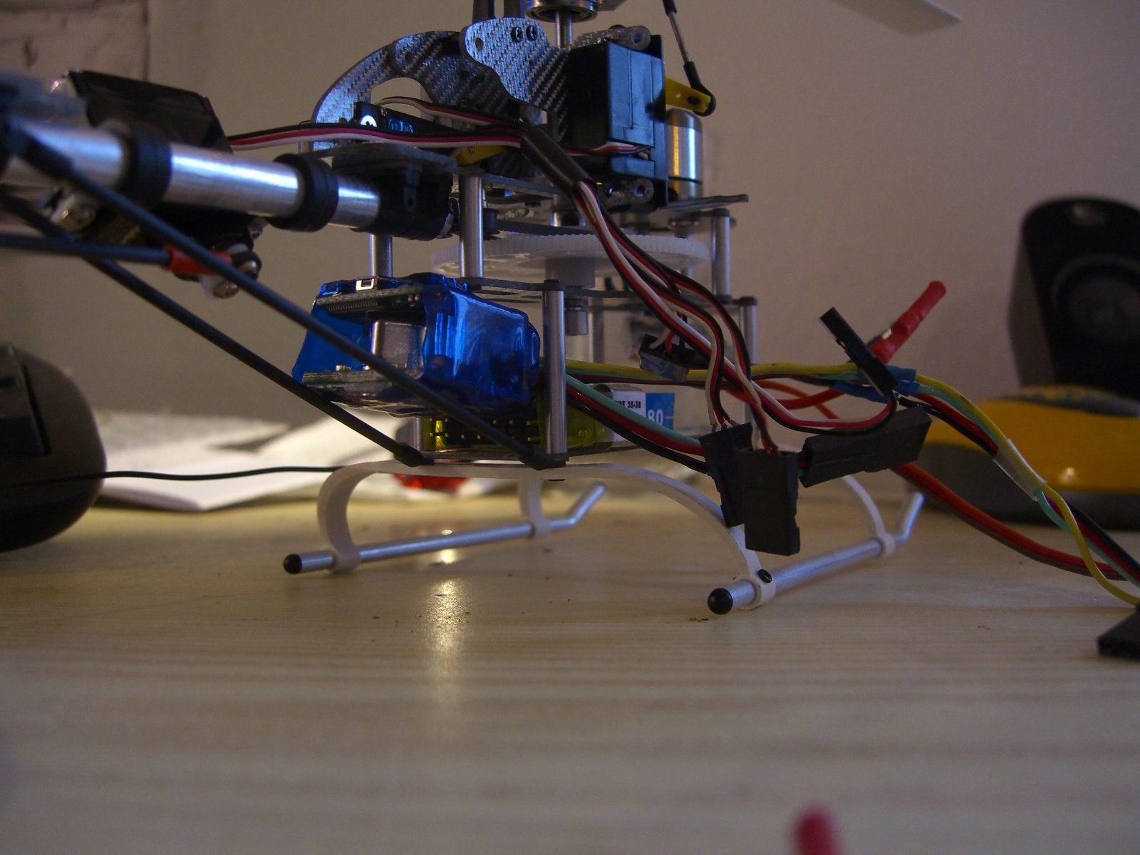

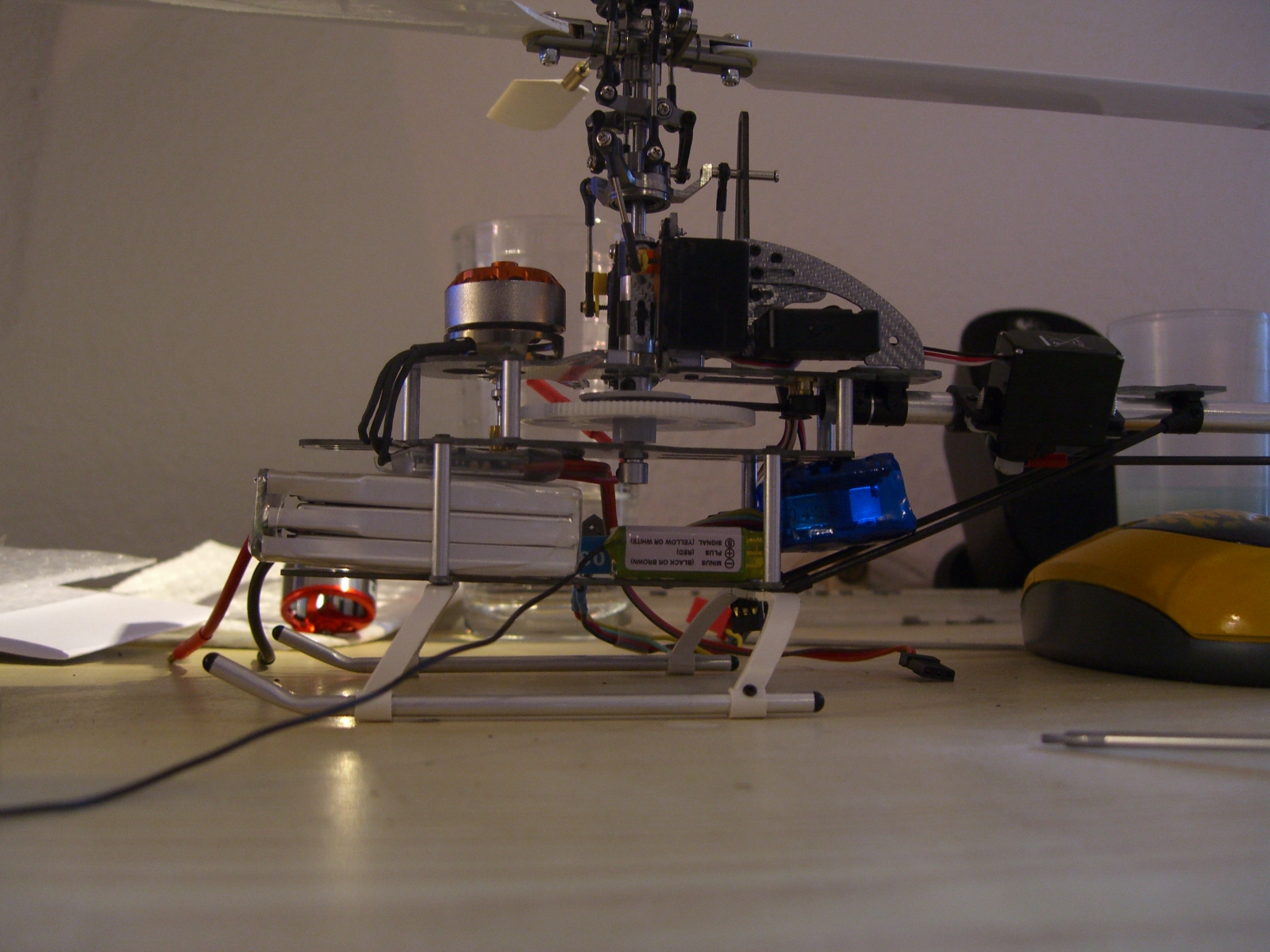

Das Flugverhalten ist super! Ich bin jetzt über ein Jahr mit dem Blade CP geflogen (zuletzt als Brush- und Boardless Version) und habe nie (!) so ein ausgewogenes Flugverhalten erreicht...
Die Steuerbarkeit und Laufruhe gleichen eher meinem Rex - unglaublich in der Größe! Gemütliches "cruisen" im Wohnzimmer ist kein Problem, ich finde sogar, dass die Punktlandungen präziser sind, als mit meiner Koax-Bell...
Da mein MS-044 Kreisel leider defekt ist, musste ich auf den PK3 ohne HH umsteigen (solange, bis die Hobbykasse den Kauf eines neuen Kreisels erlaubt ) Das Heck steht damit aber auch ganz gut, für´s Wohnzimmer reicht´s. Ich habe noch ein gaaaanz leichtes Heckzittern, aber ich denke, das ist noch etwas Einstellungssache des Kreisels und Riemen.
Ansonsten kann ich nur sagen:
Alles Schrauben nochmal öffnen und mit Schraubensicherungslack behandeln!!! Mir flog so ein Alu-Abstandshalter bereits beim allerersten Motor-Testhochlaufen um die Ohren!!!
Der Rotorkopf bedarf auch noch einiger Einstellarbeit, aber nichts, was nicht an einem Abend zu schaffen wäre.
Der Tip (aus den Nachbarforen) die Heckanlenkstange durch einen 3mm Carbonstab zu ersetzen ist goldwert! Das hat mein Heckwackeln dramatisch verbessert!

- Mein "Baby"
- Genius1_moddy.jpg (62.21 KiB) 1275 mal betrachtet
- echt schnuffig der Kleine!
- Genius1_moddy_gross3.jpg (68.22 KiB) 1315 mal betrachtet

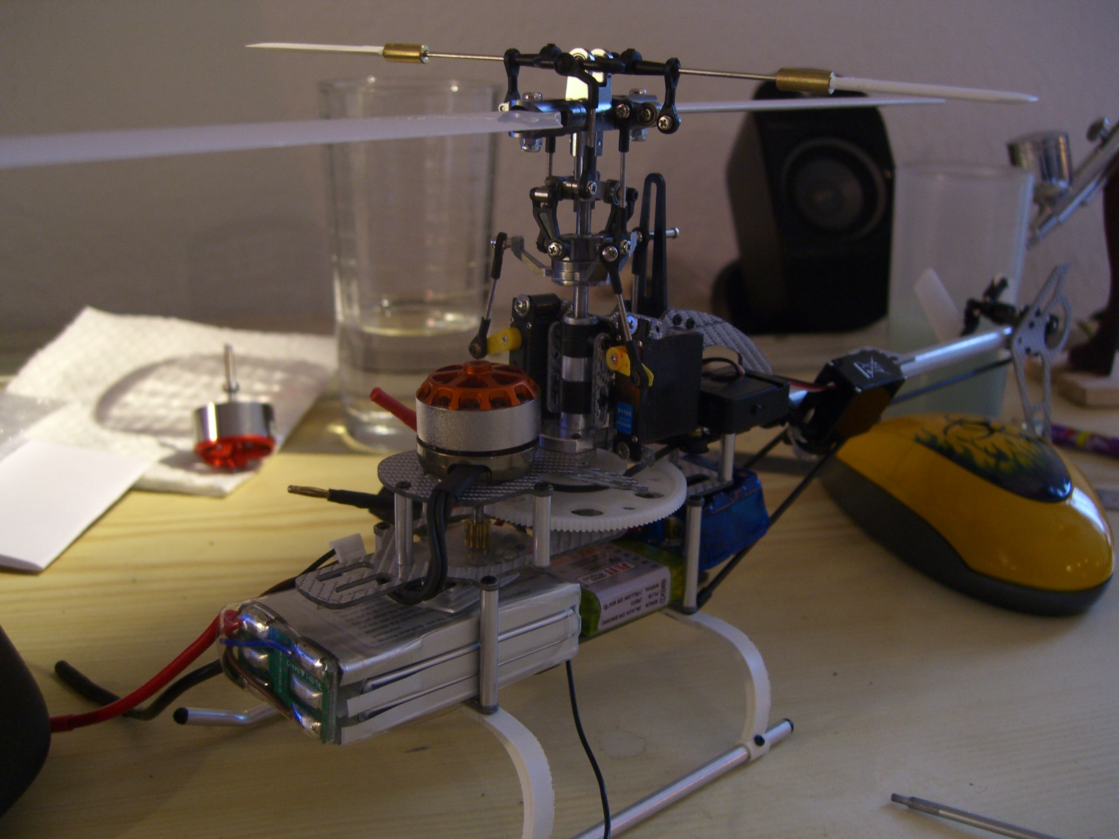

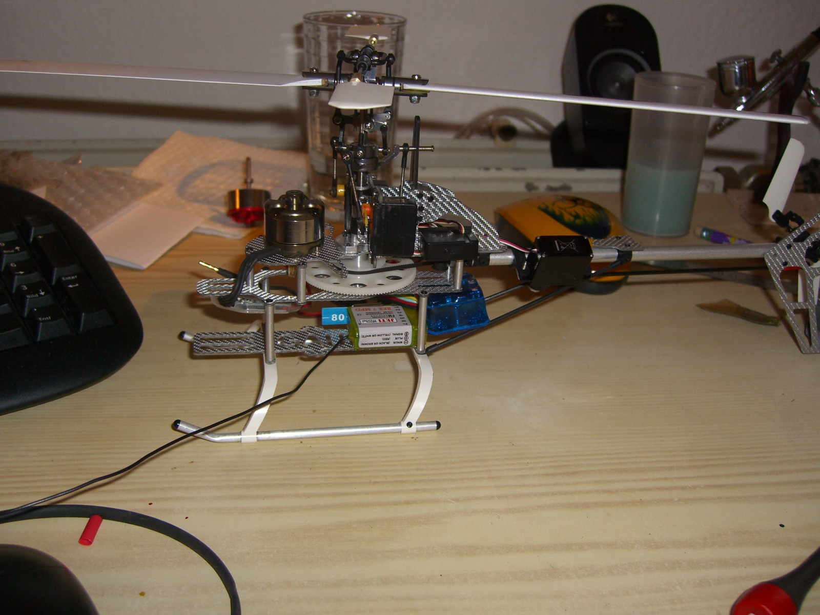

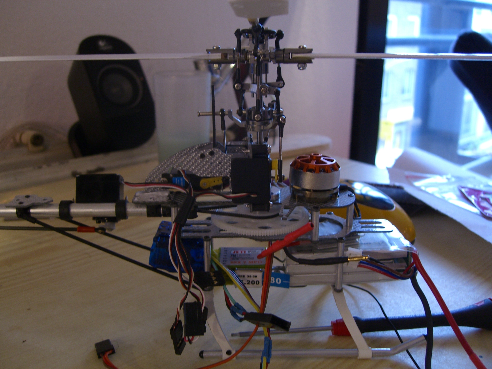

#37
Danke Tracer!
Ok dann mal los.
Da bald wieder die Zeit kommt wo wir Modellbauer uns vorzugsweise in Turnhallen vor dem schlechten Wetter verstecken und der Stinker in die wohlverdiente Winterpause geht wurde es Zeit was kleines aber feines zu finden.
Ok der Laie würde sagen "Aha und was ist mit dem Rex in der Sig?!?"
Tja, der hatt letzten Winter schon oft die Halle geschruppt aber irgendwie ist mir das immer noch zu eng.
Klar kann man schön mit Rex/Piccolo oder der Motte in der Halle rumeiern aber das Ziel ist diesmal ein anderes!
35cm CP und so 3D tauglich wie nur irgend möglich!!
Letztes Jahr haben wir mehr oder weniger gemeinsam Vollkreise und Nasenmanöver über den Winter gelernt. Über den Sommer dann das Rückenschweben und diesen Winter möchte ich wieder Kreise und Rundflug üben
nur eben andersrum..
Daher auch die Wahl des Helis! Die 3x Halle kann ich nicht aufpumpen also lass ich etwas die Luft aus dem Heli. Der Rex ist mir wie gesagt etwas zu groß um ihn in der Halle unzudrehen
Tja dann kam was kommen musste, Carsten... Er hatt einen Pocket Zoom und als er dann an einem Flugsonntag so einen Rexkoffer aufmacht ist es passiert. Verliebt!
Dann durfte ich seinen PZ auch noch kurz schweben und das fühlte sich so gut an das ich beschlossen hab "Der muss her!"
Wie das Schicksal es so will war ein paar Tage später mein Genius 180 mit einigen Mehrblattköpfen und diversem Zeug auf dem Weg zu Yogi
Um die Wartezeit zu überbrücken und logo der Neugierde wegen hab ich dann mal alles in allen Foren gelesen was es über den Pocket Zoom und seine Nachfolger gibt. Irgendwie hatt mich aber kein Setup so angesprochen das ich sagen würde " Japp genau so wirds!"
Ausserdem Tunen und bauen die meißten zwar heftig aber die Frage "Wie geht der den auf dem Rücken" oder "Ist der denn so auch fit für nen Tic Toc" bleibt leider unbeantwortet. Halt bevor ihr mich jetzt Steinigt, jaa hier stand das schon lange... aber ich habs nicht gefunden und zu meiner Schande auch nicht gründlich gesucht. (wobei ich den Flug in BK selbst gesehen hab)
Aber jetzt hängt der Thread in der richtigen Rubrik und ich hoffe wir bekommen noch mehr intressantes zum Genius 180 und Co. zusammen.
Fotos von Setups, Videos und ach was weiß ich!

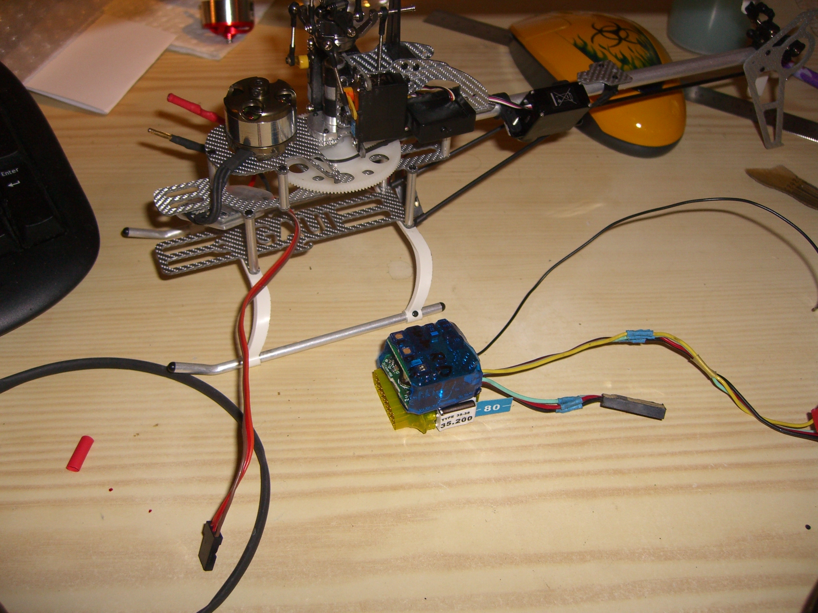

Da wir in unserer Crew jetzt 3 und bald den 4. Genius haben ist die Frage des Setups grad die heißeste
Zum einen möchte ich das 401 drin haben und zum anderen ein 3S Setup mit 910er Kokams
Im Moment ist verbaut: 401 am FS 61 bb Speed Carbon / 3x Exact 4,7 / der org Motor mit org Regler und ein Schulze 835w.
Sieht wie folgt aus..
Was noch kommt ist die volständige Assimilation der Komponenten
Es wird gestripped und gewickelt und naja was halt alles nötig ist.
(War da grad die Frage nach nem Motor für 3S?!
Klar ist wohl auch das der Org Motor nicht drin bleibt!!!
Mal abgesehen davon das der nur 6 Nuten hatt gefällt mir die 100% Magnetabdeckung nicht und und und...
Vielleicht verwende ich die Welle weiter denn gestuft von 3mm auf 2mm hab ich nicht einzeln. Als Motorbasis werd ich einmal einen Slow Fly World 8/18 umwickeln und einen SHP solange kochen bis er passt
Naja jedenfalls ist er so gestern das erste mal durch mein WoZi geschwebt und ich muss sagen Thema Heck ist durch!!
Das passt gut so.
Achso ja der Org Motor geht mit 12Z an 3S bei ca 60%.

Und von den CFK Löffeln hätt ich gern ein Foto
- CIMG2823.JPG (1.01 MiB) 1279 mal betrachtet

#40
Hi Yann, genau das hab ich mir gedacht und gleich bei der nächsten Bestellung mit aufgegeben. Ist also auf dem Weg..
Nen Neuen Gyro kauf ich jetzt erstmal nicht.. Wenn ich merk das mein PZ zu schwer ist ok dann denk ich drüber nach.
Insofern seh ich das als offenens Projekt das optimal Setup zu suchen.

Hab gestern noch die Scheibe der Haube angepasst
@ Marcus
Wer war den zu "Besuch"?!?

Na warte mal!! Kommt noch besser...
Wenn mir jetzt noch jemand sagt "Die kabel müssen weg..." Dann bleibt nicht viel
Hier sieht man das rechte Servo schon mit Distanzhülsen damit die TS grade angesteuert wird. 4,7g Servos sind bissel kürzer
aber stark und schnell genug.
- CIMG2839.JPG (1 MiB) 1277 mal betrachtet

#44
Das sind viel zu viel Kabel oder??
Dafür lauft der Gaui 12A Regler echt gut. Softanlauf ist gut, wie er nachregelt kann ich erst sagen wenn ichs aktiviert hab..
(hmmm wo ist mein Lackdraht
