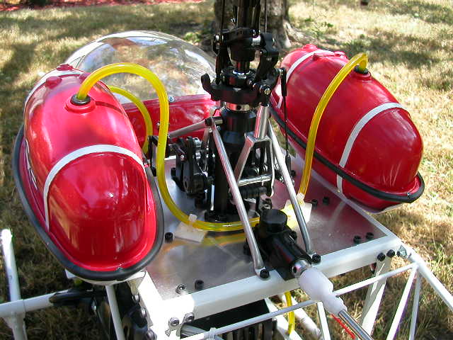

So könnte es gehen, nur muss ich den Tank zweimal anbohren wogegen ich mich noch sträube. Gibts da eine Möglichkeit solche Löcher dauerhaft abzudichten?

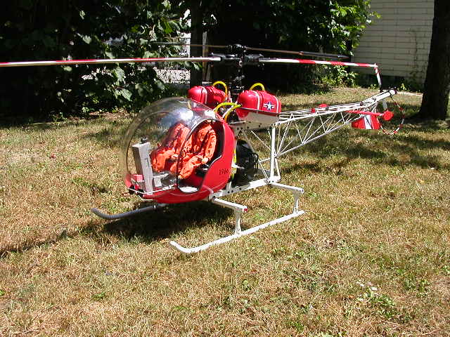

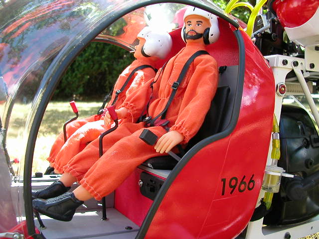

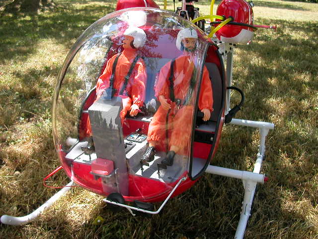

Nach langer Zeit wieder einmal ein Zwischenbericht. Der Zusammenbau nach dem Lackieren ging flott. Nur der Cockpitausbau zog sich mächtig in die Länge. Da die originalen Sitze zu hoch angebracht waren, entschloss ich mich zum Bau massgeschneiderter Sitze. Sie wurden aus CFK Platten mit Schaumgummiauflagen gefertigt und mit schwarzem Leder überzogen. Man gönnt sich ja sonst nichts. Leider kann man davon nichts mehr sehen. Die beiden Piloten passten ebenfalls nicht so ganz ins Cockpit. Die Beine waren zu kurz, weshalb ich sie Beide einer Unterschenkelamputation unterzog. Die Beine wurden mit einem 8mm Alurohr verlängert und sind nun auf die gewünschte Länge teleskopierbar. Damit die Beiden nicht wie Zwillinge aussehen, habe ich dem Piloten einen Vollbart gemalt und dem Copiloten eine Zigarette in den Mund gesteckt. Ist auf einem der Bilder erkennbar.
Der Empfänger wird mit zwei NIMH-Akkus versorgt. Leider störten die Digitalservos die Beleuchtungselektronik sodaß die Lichter eine eigene Stromversorgung bekamen, was einen dritten Akku nötig machte. Ein DSC Anschluß wurde ebenfalls eingebaut sowie zwei Schalter inklusive Ladebuchse für die Akkus. Die Beleuchtung kann ich am Sender aus und einschalten. Stufe 1 Positionsleuchten und Blitzer, Stufe 2 den Landescheinwerfer (fehlt noch).

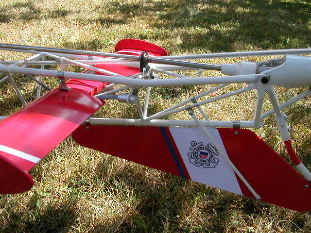

Die Steuerknüppel und Heckrotorpedale fertigte ich aus 3mm Messingrohren selbst an. Die Batterie in der Frontscheibe schnitt ich aus Schaumstoffplatten zu. Sie bekommt als Krönung noch 2 Kabel an die Pole. Links und rechts am Landegestell kommen noch Transportkisten, ähnlich wie bei der Lama. Ein Lasthaken ist ebenfalls in Bau. Schwimmer habe ich auch gebaut, hatte aber Probleme mit einer ordentlich Befestigung ohne die Kufen zu demontieren. Das lass ich lieber bleiben.
Zu guter Letzt habe ich der Bell noch S-Schlagblätter von Vario und einen massgeschneiderten Zimmermanndämpfer spendiert. Den Schalldämpfer bekomm ich aber erst in ein paar Tagen. Dann werden noch letzte Einstellungsflüge gemacht und dann kanns losgehen.

- Man beachte die Zigarette des Copiloten.

- Bell 47 Tankventil.jpg (89.87 KiB) 1202 mal betrachtet

Hab mir größte Mühe gegeben mit den Spiegeln. Schade daß die Schwimmer nicht so geworden sind wie ich mir das vorgestellt habe. Das hat klasse ausgesehen im Flug. Ausserdem hatte ich dort genug Platz um den U.S. Coast Guard Schriftzug anzubringen. Den muss ich jetzt wohl auf meine geplanten seitlichen Transportkisten kleben. Aber das wird schon noch.

Der Schaden war aber minimal. Die hintere Strebe des Landegestells war etwas durchgebogen, sonst alles OK. Hauptsache, dem Copiloten fiel seine Zigarette nicht aus dem Mund.
