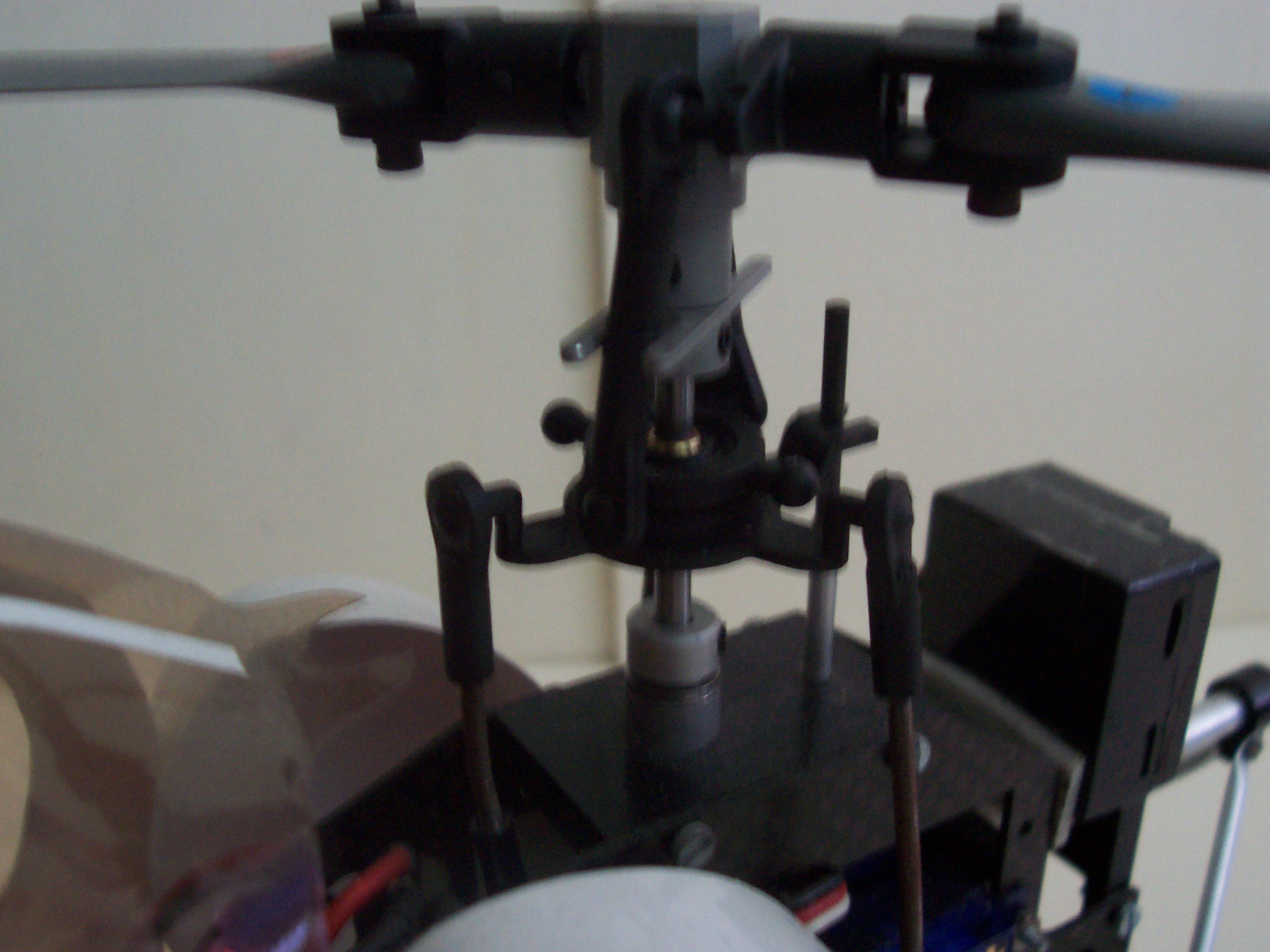

Michael da hast du recht, der 2-Blatt ist gutmütiger.
Bin gerade dabei für meinen 2-Blatt eine "Hülle zu bauen" - eine AH1 S Cobra.
Schaut schon mal sehr gut aus..
Tschüß Tilo
Tschüß Tilo

#34
Hy Micha,
sieht ja soweit schon mal gut aus. Kleiner Tipp am Rande, die Rollservos würde ich anders herum reinsetzen, dass passt dann besser von der Geometrie her, wenn ich mal davon ausgehe, dass die TS nicht viel größer als die meinige ist. (Anlenkstangen stehen dann senkrecht)... schau mal in meinen Baubericht

#37
OK.Sind schon richtig eingebaut.
Werde weiterhin heute sehnsüchtig auf DHL warten, damit es weiter geht.
Auch wenn ich die Kiste erstmal noch mit 35 MHz Technik aufbauen muss
