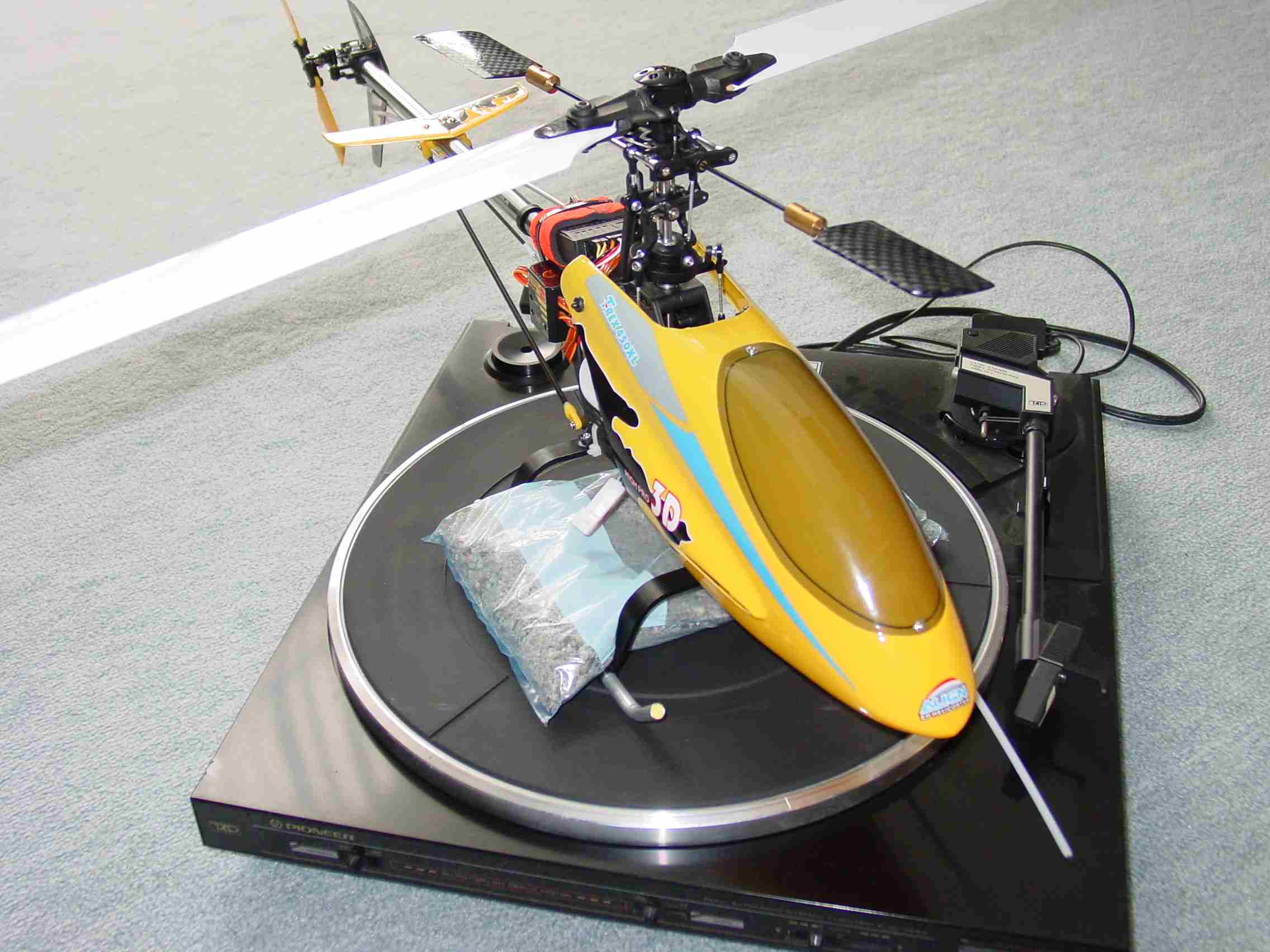

Zum Blattspurlauf- und Gyro-Einstellen lege ich einen mit Sand gefüllten Gefrierbeutel über die Kufen. Allerdings ist natürlich trotzdem Vorsicht geboten, denn bei grober Unwucht kann der den Heli natürlich auch nicht halten.wie darf/ kann ich denn den heli am boden halten beim test?

und den Heckrotorpitch stellst du auf dem Plattenteller ein ? Oder warum steht der Heli auf dem Plattenspieler ? ( *mal ganz doof frag* )
#38
Ja, zumindest dann wenn Gyro und Heckpitch komplett neu eingestellt werden muss.und den Heckrotorpitch stellst du auf dem Plattenteller ein ? Oder warum steht der Heli auf dem Plattenspieler ?

man muß nur Ideen haben - auf sowas wär ich nicht gekommen.
#40
Wenn es Dich interessiert: Link zum Beitrag "Gyroeinstellmaschine"man muß nur Ideen haben - auf sowas wär ich nicht gekommen

das mit dem plattenspiler ist ja auch mal ne geile idee. wo bekomme ich jetzt nur nen plattenspieler her?
darf man denn den heli mit so einem gefüllten sandbeutel am boden halten? da sollte sich ja noch nix aufschaukeln...

das wird allerdings schön langsam ein Problem, zur Not musst halt mal bei Deinem Lieblings-Chinesen fragen, ob Du den Drehtisch benutzen darfstwo bekomme ich jetzt nur nen plattenspieler her
Bisher hat die "Sandbeutel-Methode" bei mir gut funktioniert, ein bisschen vibrieren kann der Hubi ja trotzdem.

das mit dem chinesen und drehteller ist auch ne lösung. aber ob der chinese das auch gut findet..??

Es gibt auch Drehteller so für Fernseher - 20-30cm im Durchmesser.das mit dem chinesen und drehteller ist auch ne lösung
