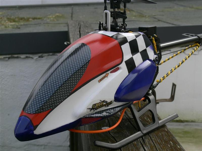

Sprühdosen aus dem Autozubehörbereich tuns auch... aber nimm zum Anfang leuchtende Farben, meine "Rostlaube" ist draußen sehr schwer zu erkennen... ich hab mir deshalb noch ne 2. Haube zum Fliegen fertig gemacht...
Auf der nicht sichtbaren Seite ist das Schachbrettmuster aus viel kleineren Quadraten zusammengesetzt, so dass ich beim Fliegen Rechts und Links unterscheiden kann, die Optik aber insgesamt trotzdem stimmig ist.
