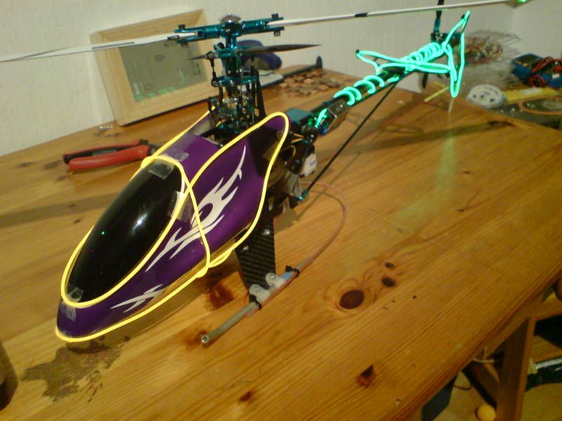

Und was mich interessieren würde wäre mal ein Bild bei Tageslicht , wenns nicht zuviel Umstände macht.
#32
hier ein bild bei tageslicht - detail aufnahmen kann ich natürlich zuhause auch mal machen
Jeder coldlight string hat ne steckverbindung zum inverter.. muss also nur die ablösen.

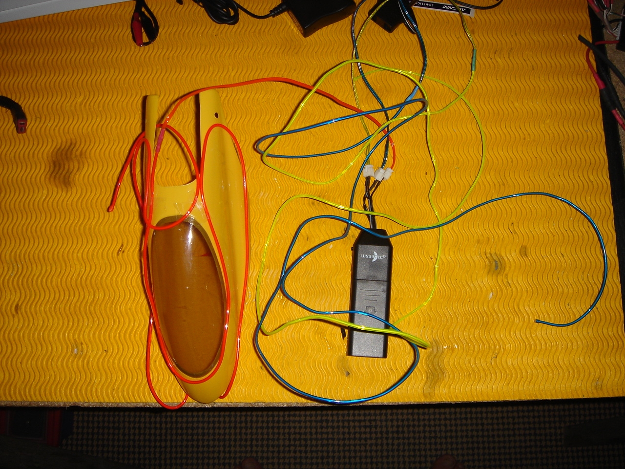

#33 Und hier meine Beleuchtung
Heute sind meine letzten Teile für meinen Nachtflug-Rex gekommen.
Dieses besteht aus einem Leuchtschnurset von Pearl für 16,90€,
Nachtflugblätter von Align mit Ladegerät für 51€ von RC-City,

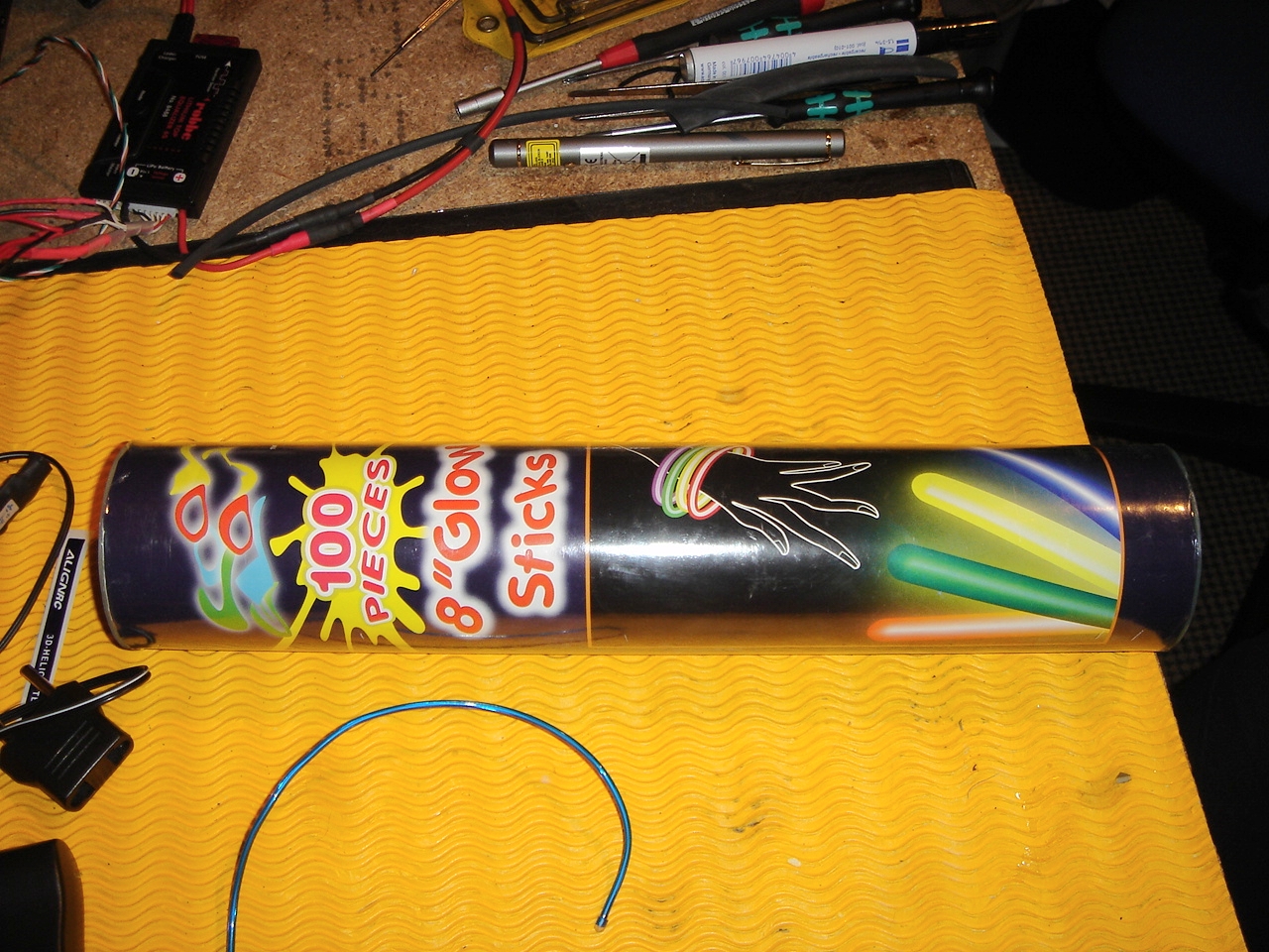

einer unbenutzen Haube von meinem ehemaligem CDE, , sowie Knicklichter als Rückfallebene, falls die Helibeleuchtung ausfällt.
Die Knicklichter sind auch von Peral und haben 14,90€ für 100Stk. gekostet.
Das originale Batteriegehäuse an dem Lichtschnurset ist ursprünglich für 2 Batterien gedacht. Aus gewichtsgründen werde ich dieses entfernen und das ganze mit einer Lipozelle aus einem defektem Lipopack meines ehemaligen Twisters befeuern.
Ich habe mal fix die Waage angeschmissen:
Die Nachtflugblätter wiegen je 22,3g.
Eine Leuchtschnur (1m) mit Stecker wiegt 12,3g, was für alle drei 36,9g macht.
Die Elektronik wiegt 14,9g.
Dazu kommt noch eine Lipozelle, die vermutlich 25g wiegt (muss ich erst aus dem Pack löten).
Ohne die Blätter zu berücksichtigen, komme ich auf ein Mehrgewicht von ca. 80g.
Normalerweise fliege ich mit einer etwas schwereren Airbrushhaube. Durch das Benutzen der Joguhrtbecherhaube
verringert sich das Abfluggewicht aber wieder um ein paar Gramm.
Als erstes habe ich die Haube mal grob umwickelt und die Leuchtschnur mit Tesa fixiert.
Wenn das Rot "sichttechnisch" passt und die Lichtschnur ihre endgültige Position hat, wird diese vernünftig befestigt.
Geplant ist, dass Heck in blau und das LG in grün/gelb?!
Genaueres werde ich aber erst nach den ersten Testflügen wissen.
Alles weitere wird sich in den nächsten Bastel-Tagen/-Abenden ergeben.
Anbei ein paar Fotos von dem geplanten Material.
Lieben Gruß aus Kiel
Didi
PS: Wenn ich so aus dem Fenster schaue, sollte ich mir wohl eher Gedanken über eine Regen bzw. Sturm-Ausrüstung machen

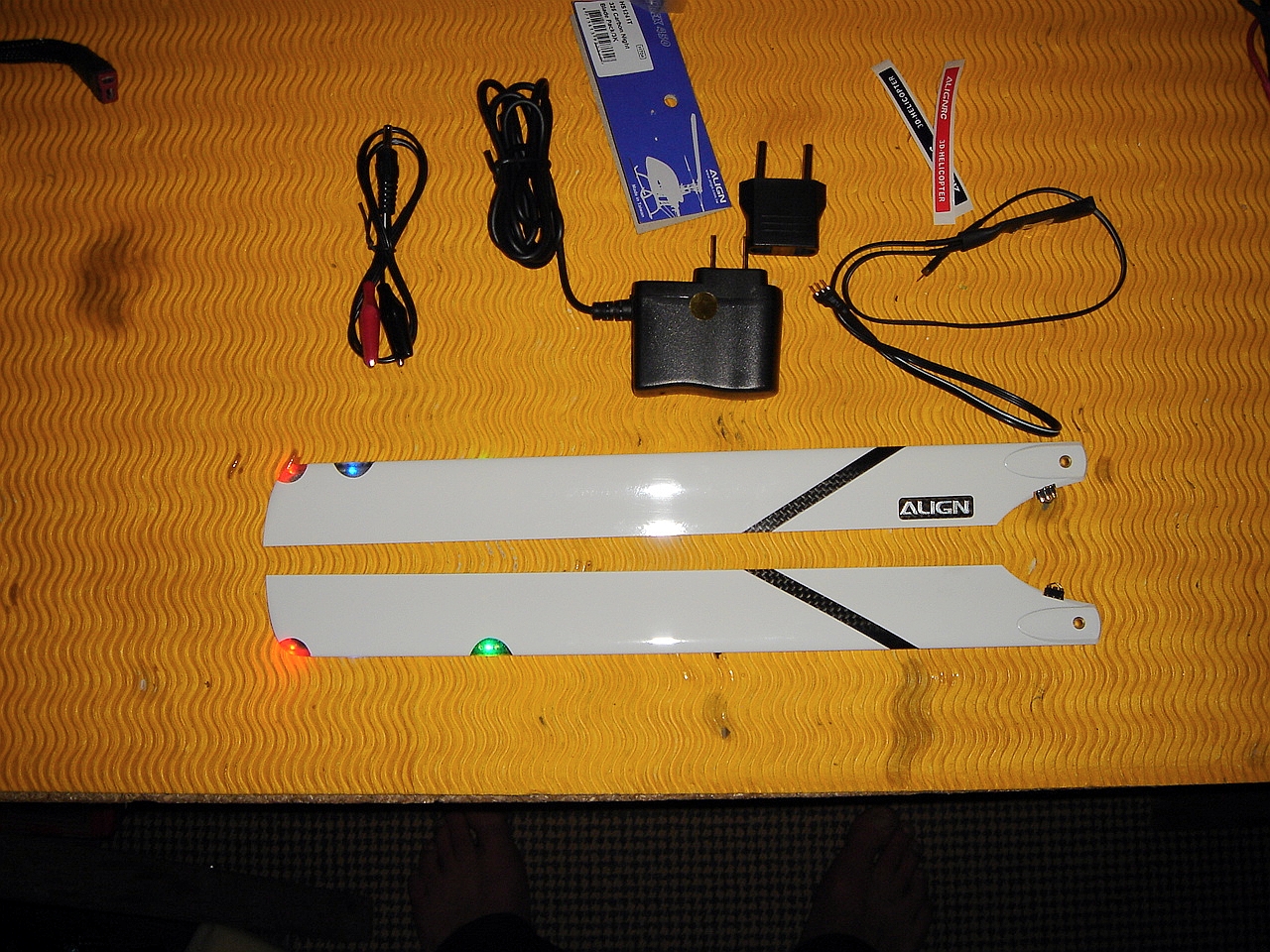

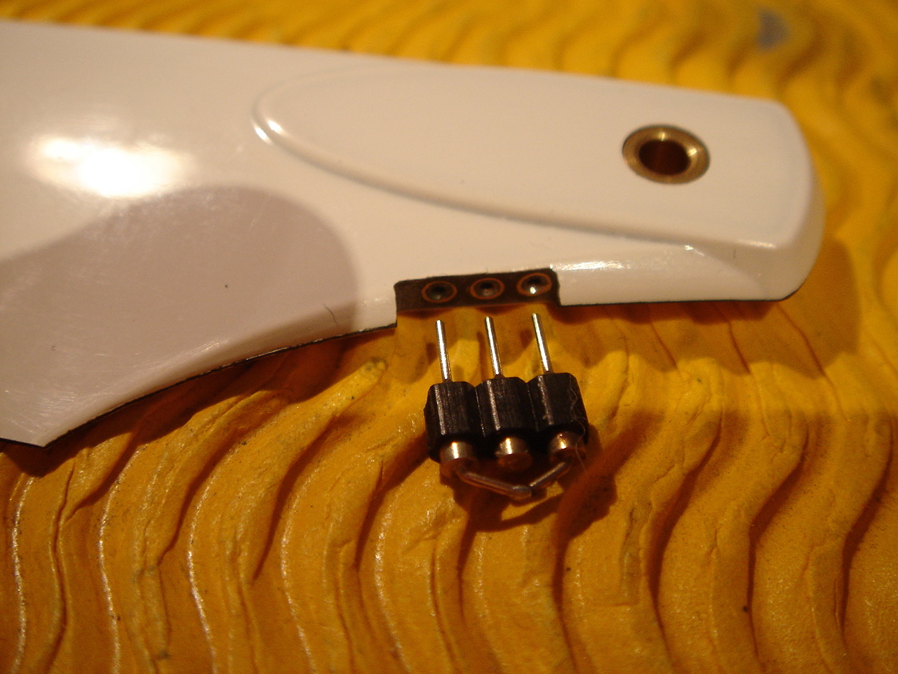

Wie wird das bei den Alignblättern mit der Spannungsversorgung gemacht ? Wo kommt der Akku hin ? Jemand ein Detailbild davon ? Das Web ist dabei nicht sonderlich hilfreich.....
#40
Hi Crizz,
der Akku ist bei den Align-Blättern im Blatt verbaut. An der Blattwurzel ist eine Buchse. Darüber wird der Akku geladen bzw. die Beleuchtung mit nem Brückestecker eingeschaltet.

Liest sich interessant, und warum will unser Spezi was von 2 Batterien auf 1x Lipo umbaun ? Daher rührt meine Frage, bei Einzelzellen in den Blättern kann ich das noch reproduzieren, wenn zusätzliche Gewichte auf´s Blatt kommen ( in Form von Zellen ) seh ich da gedanklich Probleme mit Unwucht.
Ferner frag ich mich halt, ob so´n Umbau wirklich Sinn macht, bzw. ob die Betriebsdauer der eingebauten Zellen so gering ist, das man quasi nach jedem Flug nachladen muß - irgendwo muß ja der Gedanke bzgl. Lipo-Umbau herrühren.
Hab mal irgendwo was von nem Set gelesen, bei dem der Akkuhalter auf dem Rotorkopfzentralstück ( ! ) montiert wird - da haben sich mir die Nackenhaare hochgestellt, weil ich mir das noch viel weniger vorstellen kann.....
#42
Er will beim Lichtschnurset was umbauen, nicht die Rotorblätter:Liest sich interessant, und warum will unser Spezi was von 2 Batterien auf 1x Lipo umbaun ? Daher rührt meine Frage, bei Einzelzellen in den Blättern kann ich das noch reproduzieren, wenn zusätzliche Gewichte auf´s Blatt kommen ( in Form von Zellen ) seh ich da gedanklich Probleme mit Unwucht.

@Crizz
Auf dem ersten Bild siehst Du bei dem unterem Blatt rechts so ein schwarzes Teil. Das ist die Kurzschlussbrücke, die in dem Blatt steckt. Damit werden die LEDs in dem Blatt geladen und eingeschaltet
Die Bat ist schon im Rotorblatt verbaut...alles andere wäre auch blöd.
Auf dem zweiten Bild siehst Du so ein schwarzes Gehäuse.
Da ist sind die Batterien und ein Schalter, sowie eine Kontroll-LED für die Leuchtschnüre drin.
Dieses Gehäuse habe ich entfernt, weil Batterien zu schwer sind.
Anstelle der 2 schweren Batterien kommt eine einzelne Lipozelle zum Versorgen der Leuchtschnüre.
Didi

Danke Didi - nach Christians Beitrag hab ichs nochmal gelesen und auch verstanden, was gemeint war. Ich fragte halt weil ich zu den Blades nirgendwo detailiertere Informationen gefunden hatte - nichtmal auf der Align-Seite. Von daher mein Dankeschön, denn das mit an Akkus hat mich doch sehr beschäftigt. Mal schaun wann ich nen Fuffi übrighab, um in Nightblades zu investieren, bis dahin werd ich meinen anderen Kram wohl auch bis zu nem vernünftigen Teststadium gebracht haben.
