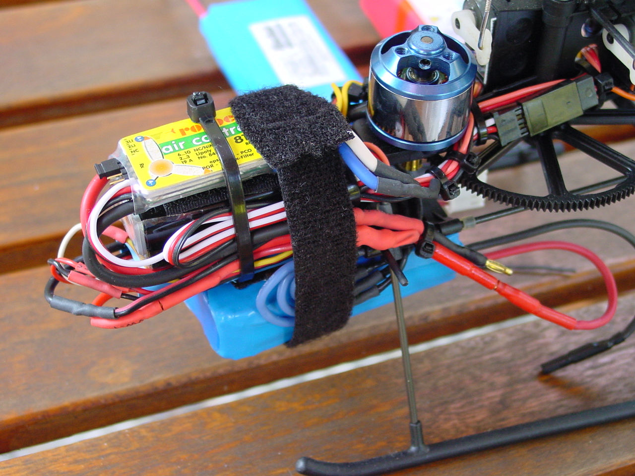

Warte mal ich glaube ich habe den gegen eine von Robbe ersetzt, ich suche mal ein Bild. Moment :-)
Gruß Doc Tom
Doc Tom
Beiträge: 11282
#40
Beitrag von Doc Tom »
Hier das Bild vom Robbe. Die genaue Bezeichung kann Dir "MarcP" hier aus dem Forum geben, wenn Du ihm mal eine PN schreibst, macht er das sicher :-)
Was mir aber immer noch nicht ganz klar ist, warum der Telebee im Set dabei war, wenn kein geeigneter Regler dabei ist. Oder hast Du den Telebee nachgekauft ?
Gruß Doc Tom
