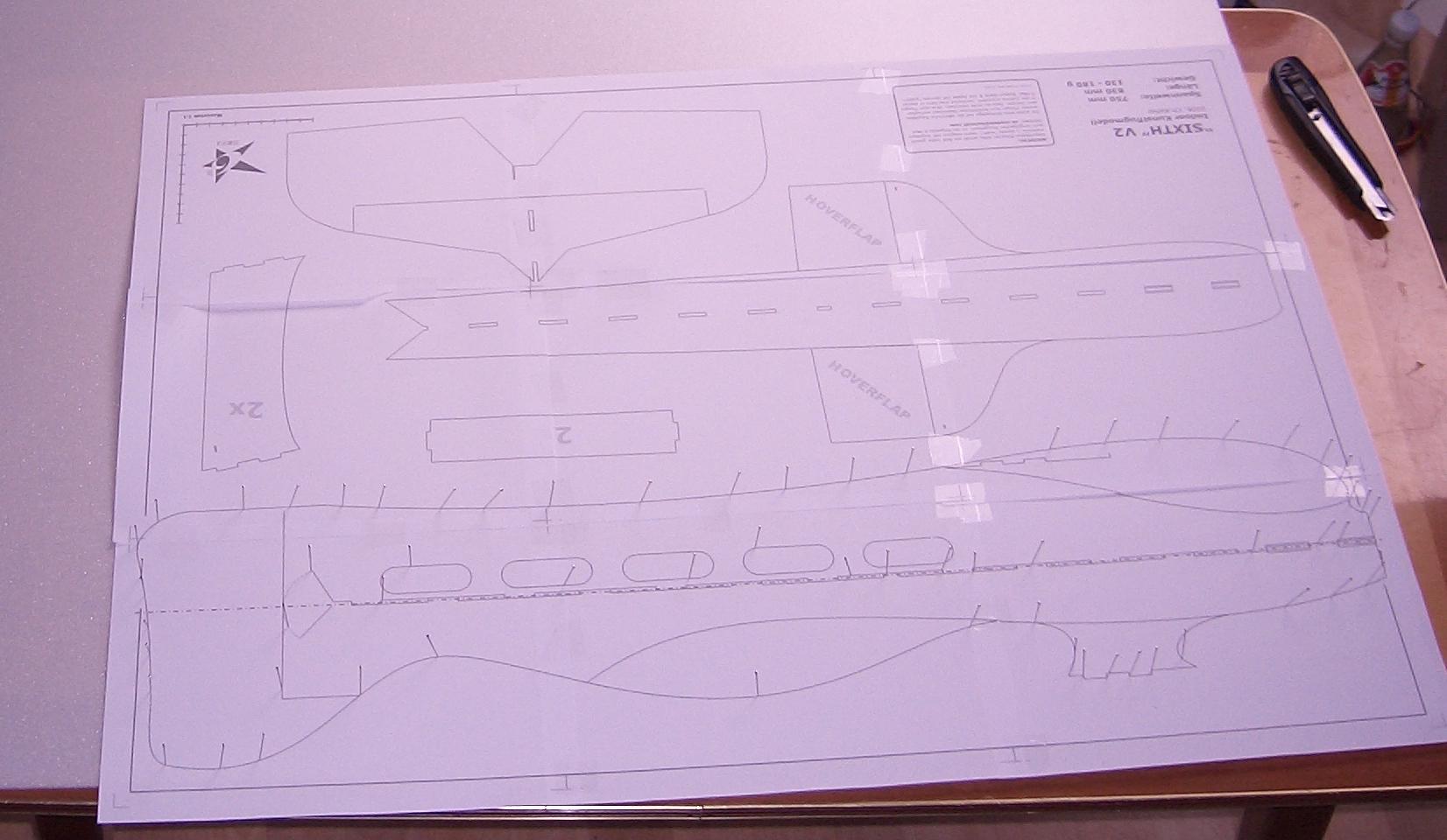

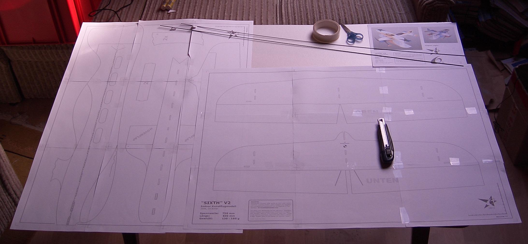

Joa... Fotos vom Bau sollten kein Problem sein. Hier mal eins von der Vorbereitung.
Finish wird übrigens nicht so schön wie Deins. (Ich glaub dein Finisch ist es, was den Flieger überhaupt so schön macht, dass ich ihn unbedingt nachbauen will ^^) Sondern Schnee-Tarnfarben :oops:

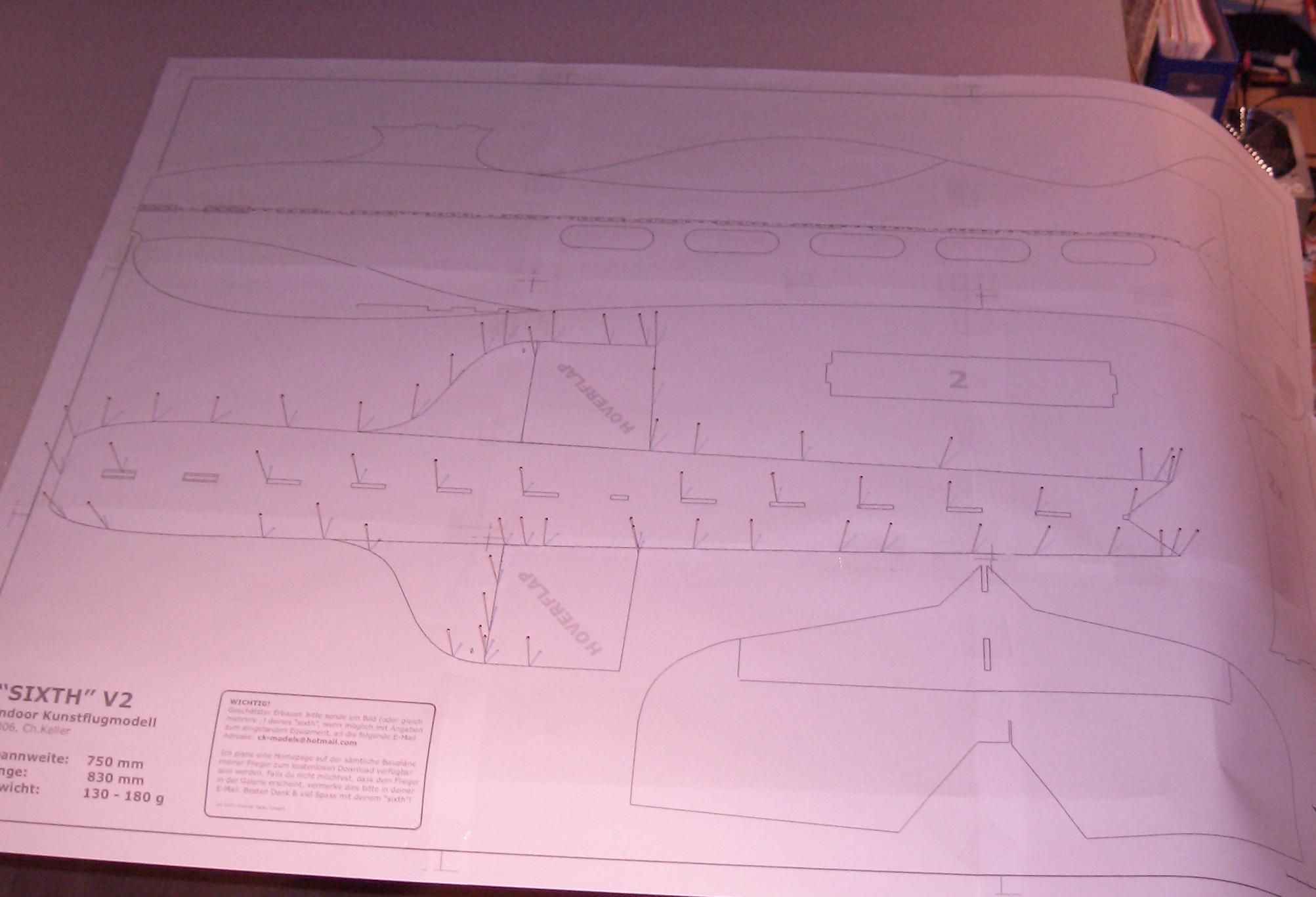

Beitrag von Tueftler »
Hier mal der abgesteckte Rumpf zum Übertragen der Konturen auf das Depron

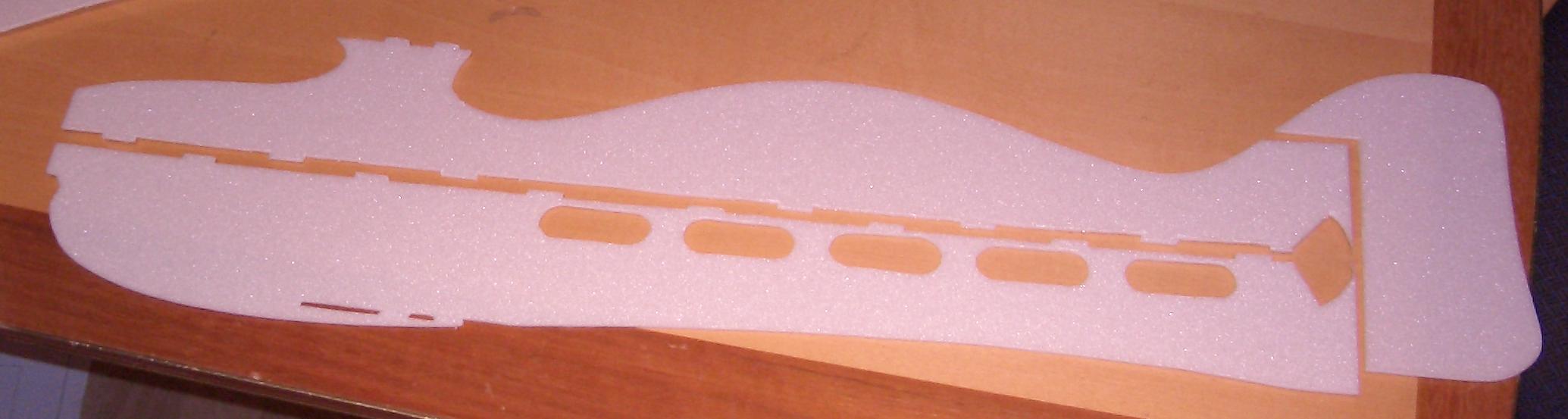

Der Rumpf

#39
Beitrag von steffen 2.0 »
darf ich mal doof fragen?
Wie genau hast denn jetzt die Form(von dem ausgedruckten bauplan) auf das depron gebracht? Bei mir war das bisher immer nicht so der hit bzw. hat in versuchen mit edding durchdrücken und teppichmesser direktauschneiden geendet :x
Tueftler
Beiträge: 16137
Wohnort: Odenbach (Pfalz)
#40
Ich hab mit einer Stecknadel entlang der Konturen durchgestochen. Alle 3 - 5 mm. Geht recht schnell und ist präzise. Aber vorsicht, wenn du dickes Papier nimmst, zieh nen Fingerhut über den Finger ;)

Und hier wird der waagrechte Rumpfteil auf Depron übertragen......

Beitrag von Basti »
Investiere 5€ in einen Cutter und gut ist. Der Plan wird mit Stecknadeln auf dem Depron fixiert und durch den Plan direkt ins Depron geritzt. Ausschneiden erfolgt im 2. Schnitt ohne Papier.
Wie gesagt das wichtigste ist gutes Werkzeug. Ein Cutter mit Steckklingen kann einiges mehr als ein Teppichmesser..
