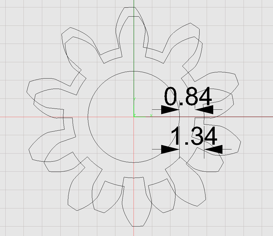

Ihr redet jetzt echt von einem 9 Zähne Zahnrad mit Modul 1 und 5mm Bohrung?
Und ihr redet jetzt über 6s und die dazu passende Leistung?
Und ihr wißt auch, da selbst bei Schrägverzahnt da nur noch 0,84 mm Material stehen bleibt?
Solltet ihr nicht über Motoren nachdenken, die etwas weniger U/V machen?
Dieser Lösung mit dem 9er Ritzel stehe ich etwas skeptisch gegenüber. :roll:

Es ist tatsächlich von 9 Zähnen bei Modul 1 die Rede. Ich sehe aber kein Problem darin, wenn dies von LF so gefertigt wird, da ich auf die Erfahrung von Lutz vertraue. Auch bei dem Ritzel mit 10 Zähen steht nicht viel mehr Material. Da ich selbst kein Zahnrad berechnen kann und meines zum Messen nicht ausbauen möchte würde mich eine Vergleichsskizze brennend interessieren.

hier der Vergleich 9z und 10z sind 0,5mm mehr.
Was ich beim R22 nicht verstehe, warum hat der überhaupt Modul 1?
Selbst 10 Zähne Zahnräder sind im Maschinenbau nicht so gerne genommen, da die Laufkultur erst so mit 13-15 Zähnen beginnt.
Weniger Zähne sind Fertigungtechnisch und Belastungstechnisch maximal eine Notlösung. Mehr Zähne heißt auch automatisch, das mehr Zähne im Eingriff sind. Da ändert auch das Schrägverzahnen nicht soviel dran. Ist dann statt 1 Zahn, 1,2 Zähne wo die volle Leistung auf den Zahnfuß übertragen wird. (der ist Fertigungsbedingt auch noch kleiner als im Bild)
Beim T-Rex600 sind auch die ersten 10 Zähne Ritzel geplatzt, weil für die Geforderte Leistung zu wenig Material da war.
Das ist absolut richtig, ich hätte das auch nicht gemacht.
