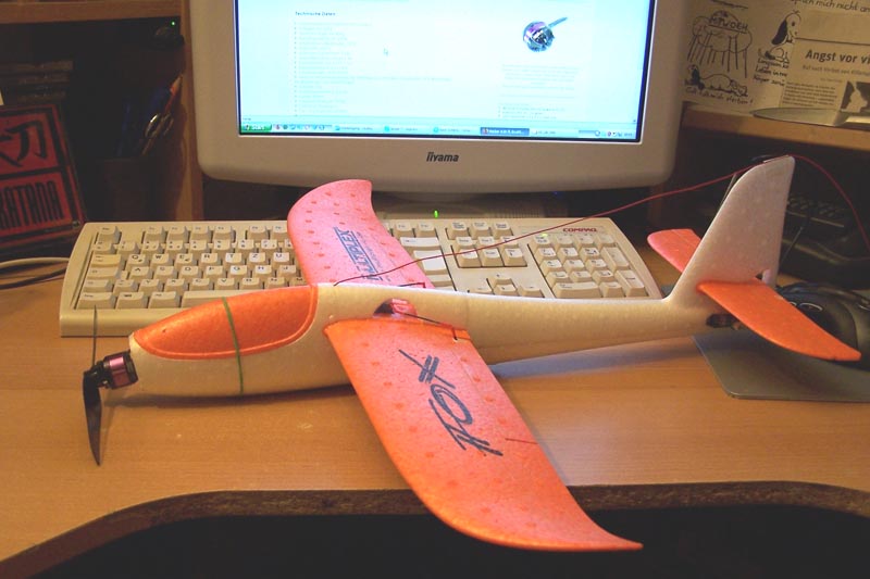

Hallo zusammen
musste mir letzte Woche auch so ein Ding kaufen (€10), allerdings mit dem Ziel, es zu motorisieren.
Meine Ausrüstung:
- Hacker A-10 S12 Brushless (15gr, Welle ausgetauscht gegen längere aus 2mm CF)
- Hacker X-5 Brushless ESC (5gr), direkt an die Motorkabel gelötet, Lipo- und RX-Kabel gekürzt
- Graupner Klapp-Prop 4.7/2.4 (ca. 4gr)
- Penta-Empfänger (4gr)
- 2x BMS303 Servos (4gr, Höhe und Quer)
- Dualsky 2S480 Lipo (28gr)
- Flaches CF (2x0.5mm) zur Verstärkung der Flügel und des Hohenleitwerks
- 20cm Servoverlängerung (das Höhenruder-Servo ist unter den Höhenruder eingebaut (Schwerpunkt))
Ich habe folgendes gemacht:
- Spitze des Rumpfes abgeschnitten (ca. 2cm), passend zum Spinner des Klapp-Prop
- Firewall/Motormount aus 1.5mm Sperrholz, passend zur Rumpf-Form geschliffen (die abgeschnittene Rumpf-Spitze kann als Schablone dienen!)
- Löcher für Welle und Befestigungsschrauben des A-10 in die Firewall gebohrt
- Motor an die Firewall geschraubt, an den Rumpf gehalten und Rumpf soweit ausgehöhlt, bis der Motor ohne Berührung des Rumpfes drehen konnte
- Rumpf unter der Haube weiter ausgehöhlt, damit ich den Motor von hinten an die Firewall anschrauben kann und für die ganze Elektronik
- Motor von Firewall entfernt, Firewall an Rumpf geklebt
- Motor von innen an die Firewall geschraubt
- ESC und RX direkt mit Heissleim in den Rumpf geklebt
- 3mm tiefe Einschnitte in Flügel und Höhenleitwerk, Fklaches CF eingeklebt
- Höhenruder abgeschnitten, 45Grad angeschrägt und mit Tesa fixiert
- Ausschnitt für Hohenruder ins Seitenleitwerk/Rumpf geschnitten
- Höhenleitwerk an den Rumpf geklebt
- Querruder aus dem Flügel geschnitten, 45Grad angeschrägt und mit Tesa fixiert
- Ausschnitt für Servo in der Mitte des Flügels geschnitten, Servo eingeklebt (Heissleim), Anlenkung der Querruder installiert
- Den Teil des Rumpfes über dem Flügel weggeschnitten
- Flügel an den Rumpf geklebt
- Rumpfteil über dem Flügel mit Ausschnitt für Servo und Servo-Horn angepasst
- oberes Rumpfteil auf Flügel geklebt
- Kabinenhaube mit einem Stück CF-Stab (2mm) vorne und einem Magneten hinten fixiert
Leider konnte ich meinen Plan, alles möglichst unsichtbar im Rumpf zu installieren, nicht umsetzen, weil der Schwerpunkt so nicht erreichbar ist:
- Höhenruder-Servo direkt unter dem Höhenruder installiert (mit Verlängerungskabel)
- unter dem Flügel eine Aussparung in den Rumpf geschnitten, in den ich die Lipo einklemme
- Lipo-Anschluss des ESC durch ein Loch im Rumpf gesteckt und geklebt (Heissleim). So kann die Lipo von aussen an den ESC angeschlossen werden
- habe alles mit normalem CA geklebt
Die wichtigsten Daten:
- Gesamtgewicht (inkl. Lipo): 105 gr.
- Höhen- und Querruder haben ca. 45Grad Ausschlag
- Schwerpunkt bei ca. 30mm
Flugverhalten:
- fliegt mit dem 4.7/2.4 Prop recht schnell
- Langsamflug mag er nicht so, schmiert über den Flügel ab
- wunderschönes Flugbild
- macht alles mit: Rollen, Looping, Rückenflug etc.
- phantastische Rollrate (brauche 80% Expo)
- landet Butterweich (mit etwas Schleppgas)
Verbesserungspotential:
- leichter bauen (10gr Unitedhobbies-Brushless statt A-10, leichtere Lipo, z.B. 2S360, kein Servo-Verlängerungskabel, alles direkt verlöten, ev. mit Kupferlack-Draht). 90gr sollten erreichbar sein (fliegt aber auch mit 105gr wirklich schön)
- Rumpf nicht mehr so viel aushöhlen, da für den Schwerpunkt die Lipo unter den Flügel muss
Fazit: Der Umbau hat sich gelohnt, das Fliegen macht Spass. Ev. werde ich das Ganze wiederholen und einige "Bausünden" korrigieren. Mein Ziel ist und bleibt, alles im Rumpf-Inneren installieren zu können!
Gruss Markus
P.S. ja, ich weiss, dass der Spinner nicht ganz passt, aber im Flug ist das nicht sichtbar.
Einige Bilder zur Erläuterung:
Gesamtansicht1
Gesamtansicht2
Firewall1
Firewall2
Motor
Höhenruder-Ausschnitt
Höhenruder
Höhenruder-Servo
Querruder-Servo1
Querruder-Servo2
Rumpf-Ausschnitt
Ausschnitt für Lipo
Anschluss Lipo an ESC

Welchen Durchmesser hat dein Spinner? Ich habe das auch vor so zu machen, allerdings mit 1,5mm GFK Spant und dann so das es schön bündig passt, ohne stufen und Kanten :-/

Der schaut gut aus! Aber meinst nicht das der Motorsturz bisl extrem sein könnte? ;)

so,mein FOX ist auch fertig! :P
eingebaut wurden 2 Robbe 4,3g servos und ein 4g ACT Rx.
als empfängerakku dient ein einzelliger LiPo aus nem Silverlit! :oops:
abfluggewicht beträgt knapp über 60 gramm. :P
EDIT:
auf besonderen wunsch bilder etwas verkleinert! :twisted:
