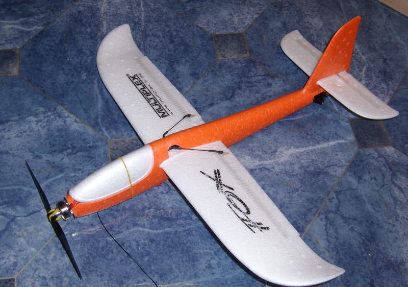

Ha das passt ja.
War am We. auf der Hobbyland und hab mir auch einen Fox mit genommen:P
Meiner ist gerade fertig geworden
5g Walkeraservos aus dem DF 52
Rex MPD5 Empfänger
10A BMI Regler
Motor Schnurzz mit 13Windungen und 7x3,5 GWS Prop
Vollgas 6V 5A 10000 upm
2S 350mAh Kokam
Macht insgesammt 110g Abfluggewicht bei 240g Schub
Könte etwas schwehr sein, aber das finde ich morgen raus. Die Flächen biegen sich ganz schön wenn man das Fleigerchen an den Flügelenden anhebt.
Rex MPD5 Empfänger
10A BMI Regler
2S 350mAh Kokam
