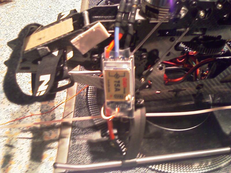

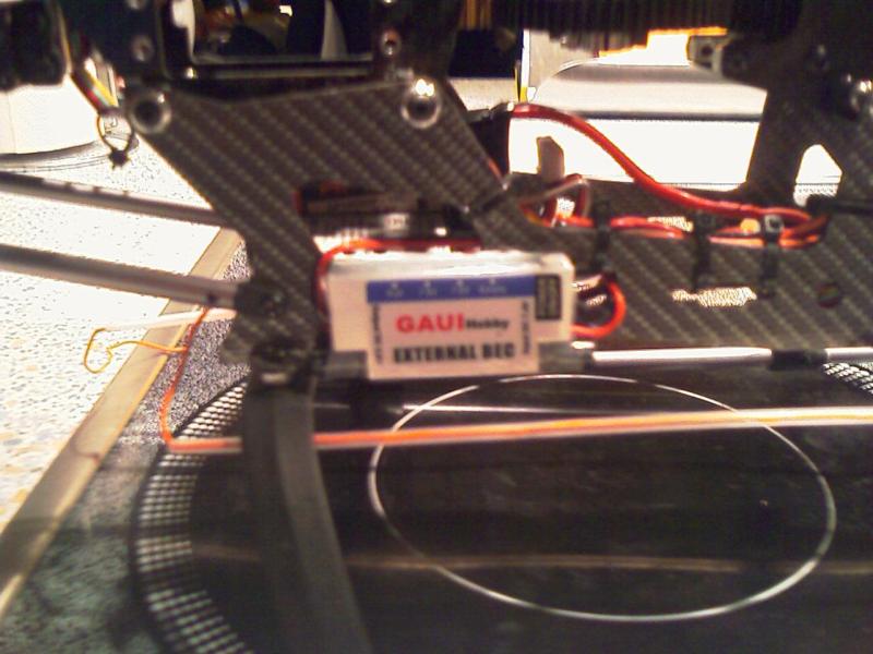

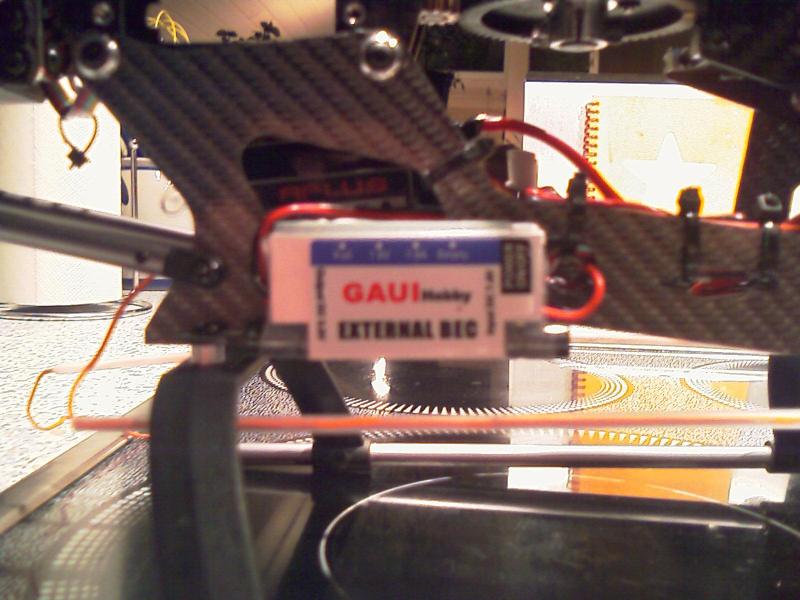

#37
Hi Niggo
keine Ahnung was du für Komponenten hast
aber hier mal Bilder von meinem GAUI 75A Regler und dem external BEC
sorry für die Qualität - is nur schnell mitm Handy aufgenommen

#38
Is´ scho Recht. Das mache ich bei Heliteilen, die ich hier im D/A/CH-Gebiet gekauft habe und defekt geliefert bekomme, auch so. Aber noch mal zur Erinnerung: Es geht hier speziell um das Set von Flying-Hobby aus Hong Kong. Da ist ein Umtausch eines defekten Teiles bekanntlich mit hohen Versandkosten und viel Zeitverlust verbunden (falls ein Umtausch überhaupt klappt).worldofmaya hat geschrieben:wäre was beschädigt gewesen hätte ich es umgetauscht.
@ Timmey: Der aufgeblähte Kokam ist ein "hellblauer" Kokam 2000mAh, 11.1 V, 3S-1P, (SLPB), den ich vorigen Herbst bei Freakware gekauft hatte. Keine Ahnung, wieviel C der hat. Es ist aber nicht der neue H5-Typ, den ich jetzt verwende.
@ Bayernheli: Wie berichtet hatten meine Elektroteile keine Typenschilder. Das externe BEC ist aber optisch mit deinem (und dem Align-BEC) gleich. Mein ESC hat keinen Kühlkörper. Das auf deinem Foto sieht IMO aus wie das 75A-ESC von Align, das ich mit meinem 600er T-Rex geliefert bekam. Vielleicht gibt es hier tatsächlich wieder die schon berichteten Ausstattungsunterschiede. Bereits beim Standard-Hurri schien es im vergangenen Jahr Glückssache gewesen zu sein, welche Teile man in seinem Set vorfand. Anscheinend hast du jetzt ein Align-ESC erhalten. Da wird auch klar, warum einige User einen Softstart programmieren können, ich jedoch nicht (siehe hierzu mein Thread zum Freilauflager des Hurri).
